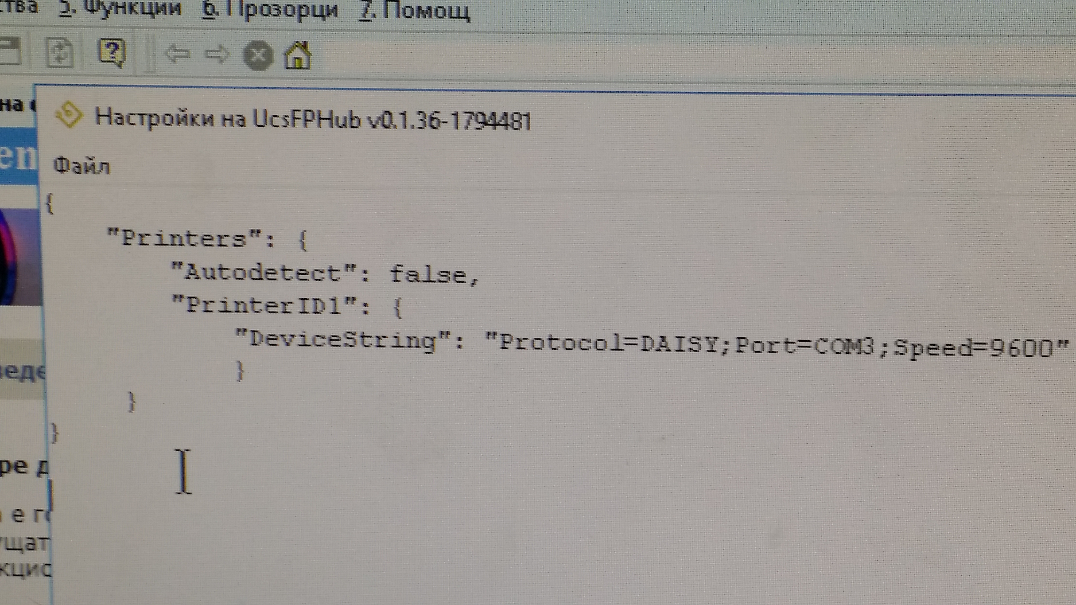

Като се свържете с Daisy Manager трябва да намерите две неща
- Комуникационен порт: например COM1
- Скорост на комуникация: например 115200
За да конфигурирате ръчно връзката с ФУ, след като стартирате Dreem Express търсете тази икона до часовника долу вдясно
... и щракнете два пъти за да се отвори форма с конфигурация, където по подразбиране е настроено автоматично да търси устройствата (autodetect = true).
Копирайте и заместете цялата конфигурация с този текст
Код:
    "Printers": {
        "Autodetect": false,
        "PrinterID1": {
            "DeviceString": "Protocol=DAISY;Port=COM1;Speed=115200"
. . . като подмените COM1 след Port и 115200 след Speed с актуалните стойности, така както ги виждате в Daisy Manager. След което дайте Файл » Запис от менюто и потвърдете да се рестартира драйвера.

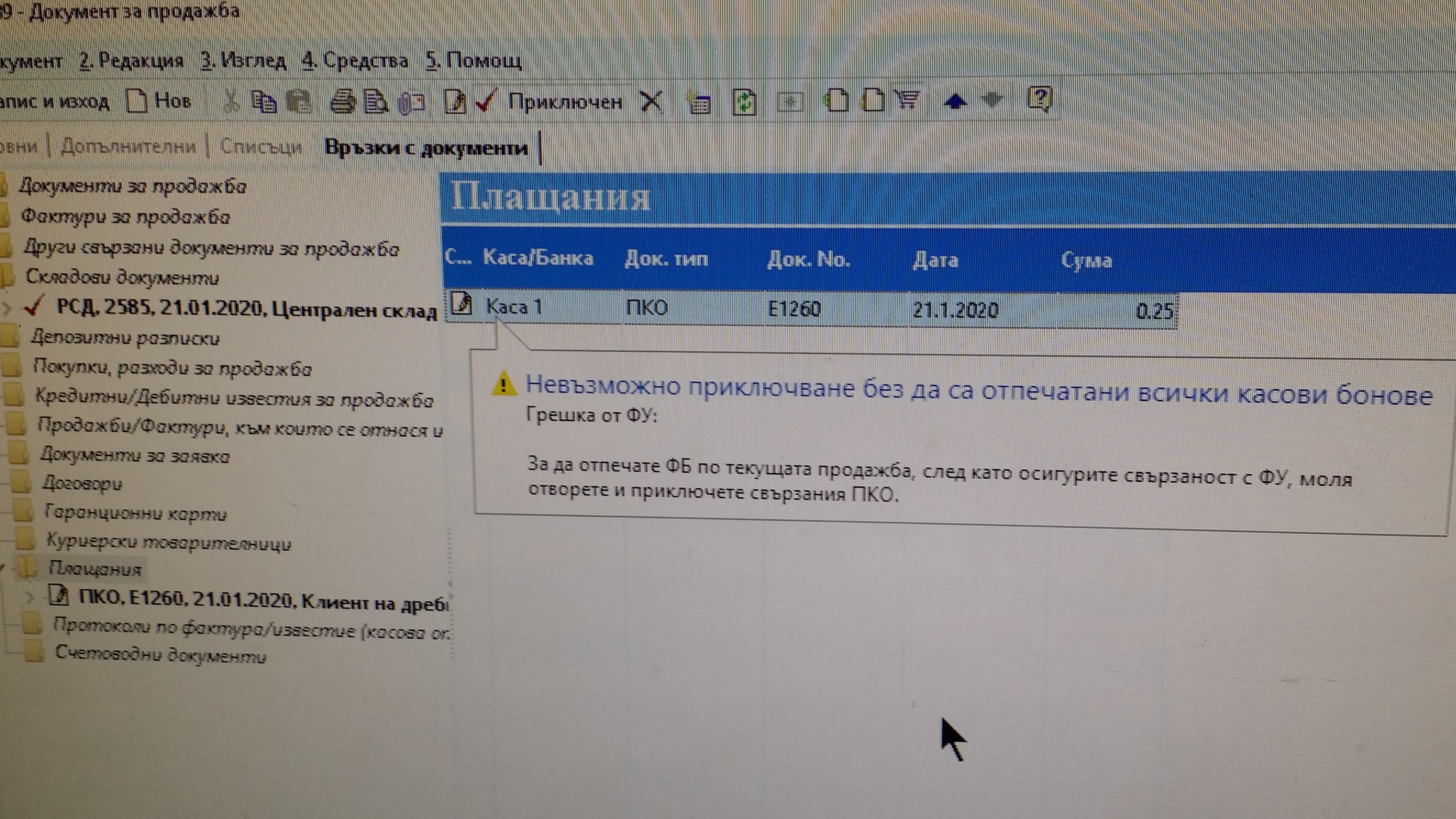

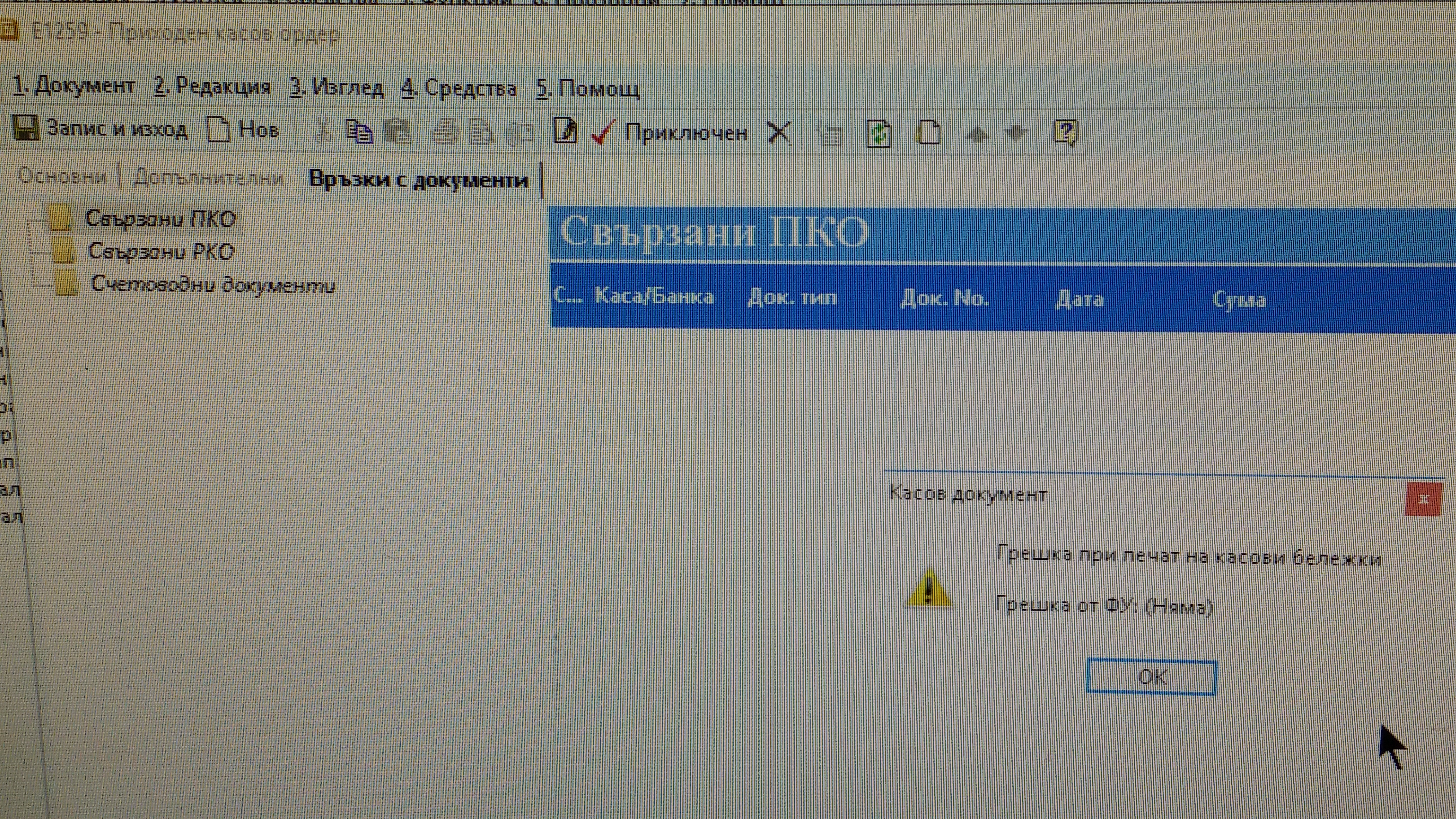

С точност до последната скобичка промених и записах файла, рестартирах. Понеже е с преходник от COM към USB, съответно е на COM3 и показва 9600 скорост. Въведох в референтни номенклатури, Каса 1 серийния номер ФУ, който е на гърба на касовия апарат. Отидох на потребител на продукта и в стъпка 4 намира касов апарат, изписва серийния номер, даже изписа на коя дата е регистриран по ДДС.
Това ме обнадежди. Направих Док. Продажба в брой, има си отметка на "Плащане в каса 1, но ви изкарва "невъзможно приключване без да са отпечатани всички касови бележки". Иска да отида и да приключа свързания ПКО. Отварям ПКО от реда със свързани документи вляво и го приключвам - изписа "Грешка от ФУ - няма". Аз не разбирам тези ПКО всеки път така ли трябва да ги приключвам с отделно отваряне или така изписва само защото няма касов свързан. Досега не съм обръщал внимание на ПКО и не съм навътре, само Док. Продажба съм правил. Оставам на разположение и ако може да НЕ пътувам пак за индивидуална работа в залата за обучение. Ето снимки.

МнениеПуснато на: Вто Яну 21, 2020 5:39 pm    Заглавие: Отговорете с цитат
Супер! Значи вече имате връзка с касовия апарат.
Отворете Референтни номенклатури » Каси и покажете колона Фискално устройство ако не се вижда и използвайте падащия списък за да изберете устройството, не пишете на ръка някакви номера от гърба на касовия апарат.
Ако списъка е празен пробвайте да рестартирате Dreem Express.
Ако всичко е конфигурирано правилно при приключване на ПКО в Каса 1 системата ще отпечатва ФБ за плащане по продажбата.
Когато приключвате продажби от формата за създаване на свързани документи имате възможност да генерирате ПКО за плащане в Каса 1 и едновременно с това да го приключите. Именно при това приключване системата отпечатва ФБ.
Ако не успее да отпечата ФБ по някаква причина, то системата оставя свързаното ПКО в редакция, но приключва продажбата. Със съобщението което виждате, системата Ви предупреждава, че понеже не е успяла да отпечата ФБ е оставила ПКО в редакция, за да може след като възстановите връзката с ФУ (може кабел да се е разкачил) да приключите този ПКО с печат на ФБ.

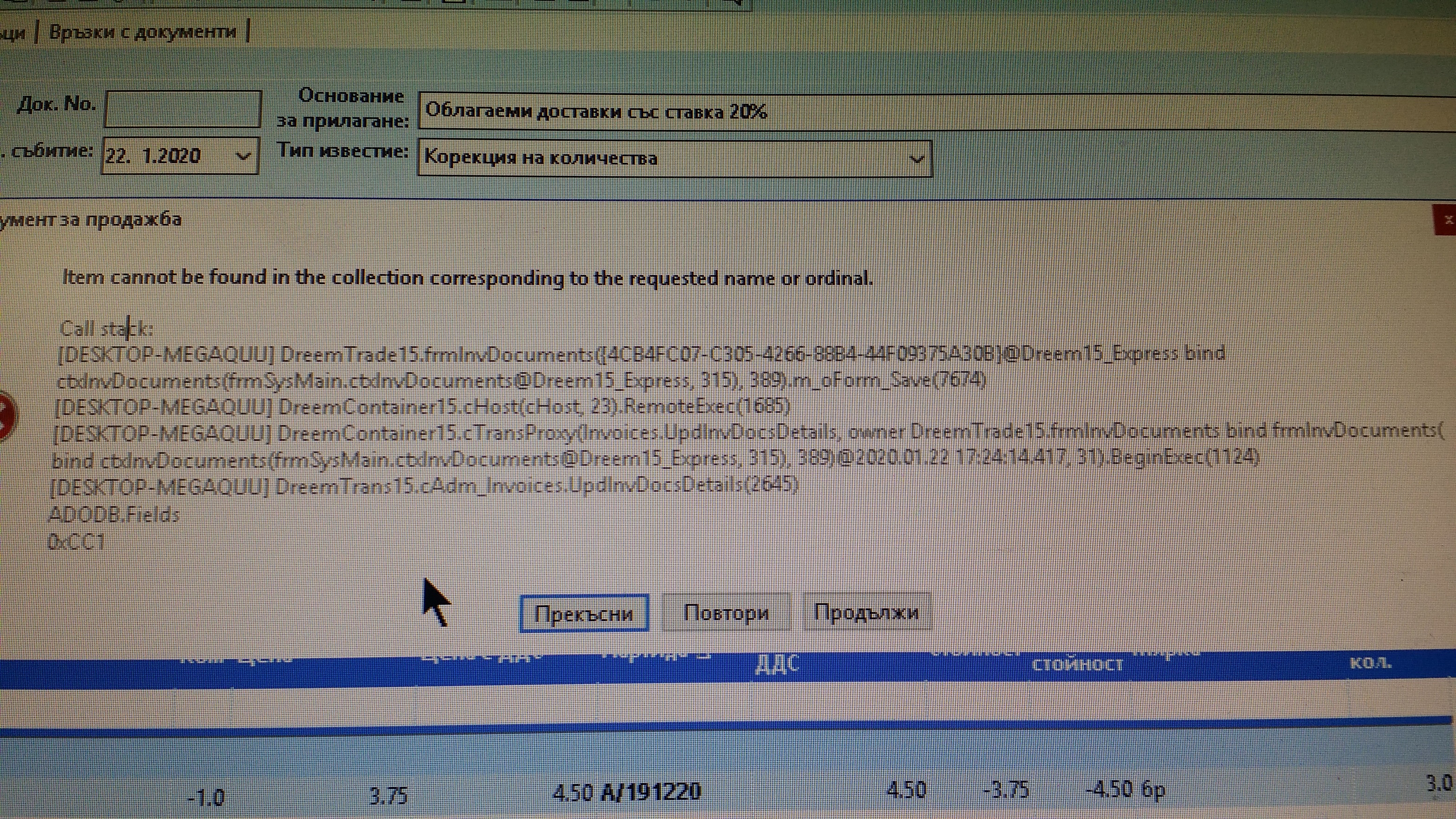

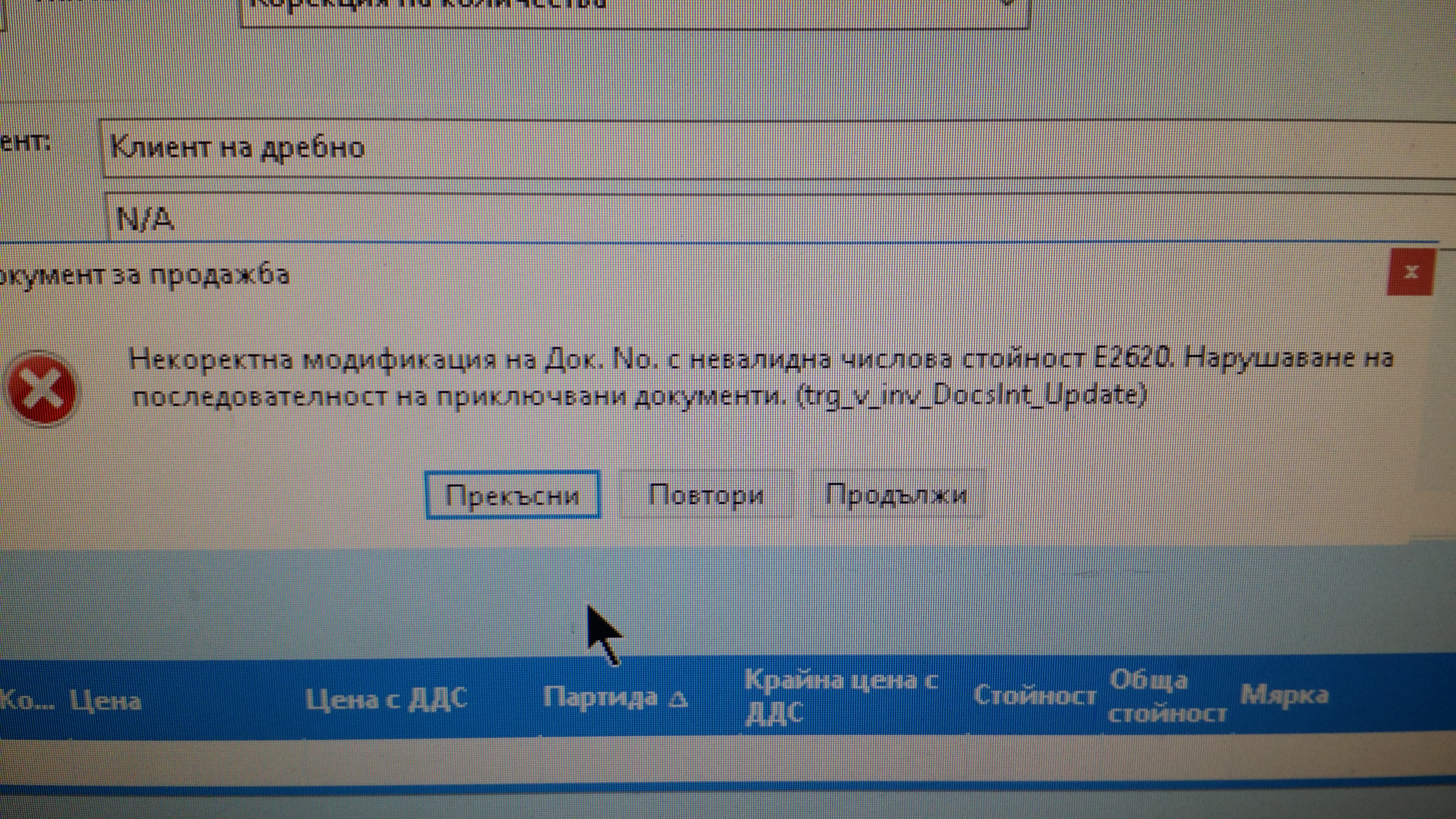

Още малко имам нужда от помощ защото опитвам да издам за пръв път сторно през СУПТОТО, но ми даде грешка.
В темата за СУПТО ме съветвате да ги сторнирам с кредитен документ. Досега вече 3 години съм генерирал коригиращ документ, както навремето казаха в залата за обучение. Сигурно ли е че всичко ще е наред с кредитен документ? Пробвах и с двата вида документи, но даде грешката от снимките.
Не стана ясно при приключване на документа отметката под "плащане в каса 1" да бъде на "плащане "или на "прихващане"? Оставям го по подразбиране на "плащане",после пробвах и на "прихващане". Все пак се връщат обратно пари и е объркващо за обикновен потребител като мен.
Касовият си е в режим фискален принтер и е на същия порт на компютъра, както го оставех когато пуснах двете тестови касови бележки. минаха гладко продажбите, не ми искаше да приключвам ПКО и не ми даде грешки и си издаде касови бележки!
Моля като имате време да съдействате.

МнениеПуснато на: Сря Яну 22, 2020 10:46 pm    Заглавие: Отговорете с цитат
Кольо написа:
Да, това е bug с кредитните, който ще оправим в следваща реализация.
МнениеПуснато на: Чет Яну 23, 2020 12:26 am    Заглавие: Отговорете с цитат
Пробвайте дали проблемът с кредитните е оправен в последната реализация 2020.1.22.
В новата реализация е опростена конфигурацията на ФУ чрез т.нар. "Бързи настройки", освен че е подобрено и автоматичното откриване на устройства, за да не се налага дори тези "Бързи настройки" да се ползват в общия случай.

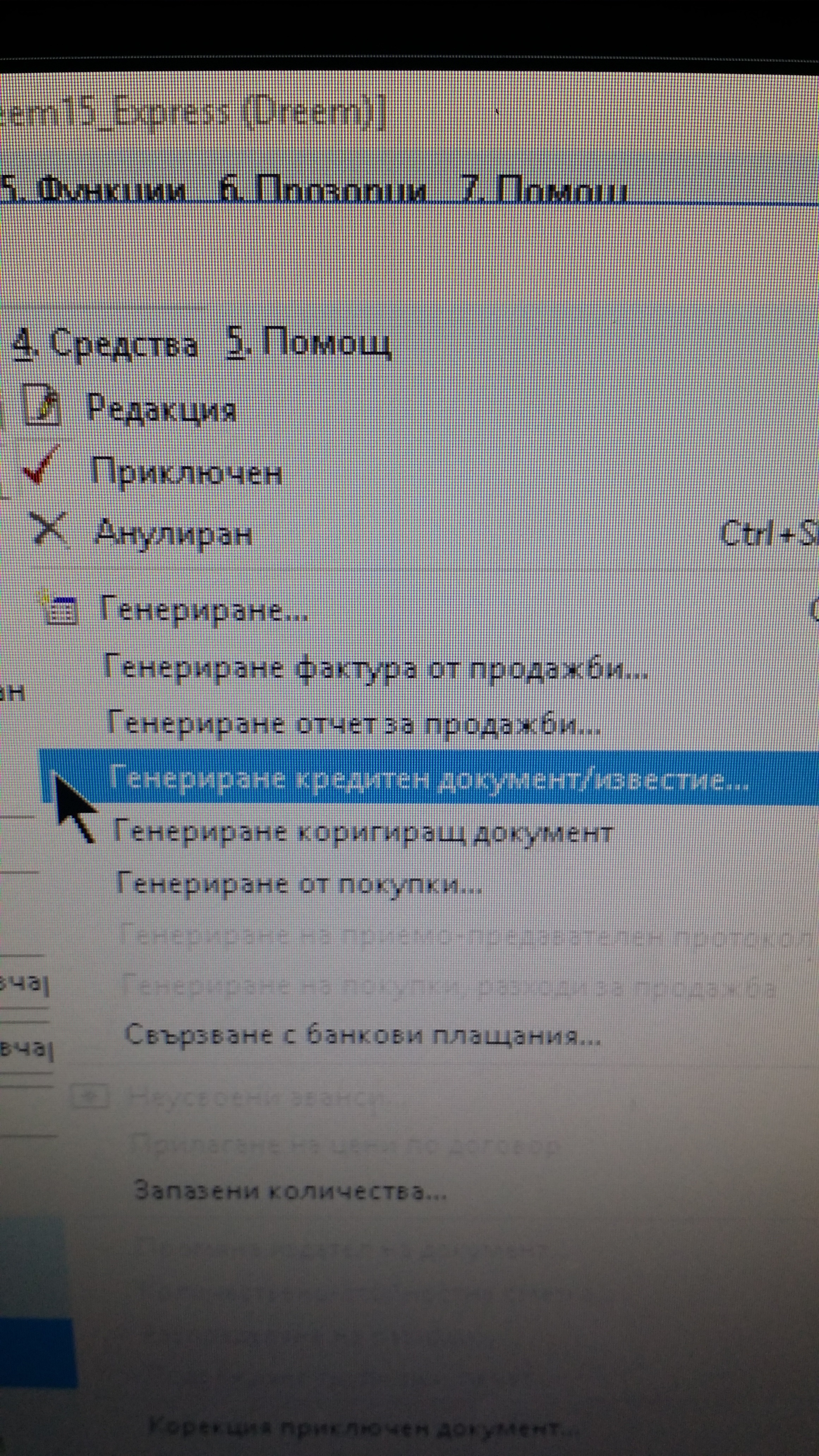

Значи все пак с коригиращ документ и системата автоматично генерира кредитен документ. Защото знаете че има и опция само за кредитен документ и тези операции са важни и да не стане объркване (качвам снимка)
Не разбирам притеснението. Както и да се създаден КДПрод при приключване на "плащането" в брой (реално ПКО е за *връщане* на пари в брой) се отпечатва Сторно-ФБ.
