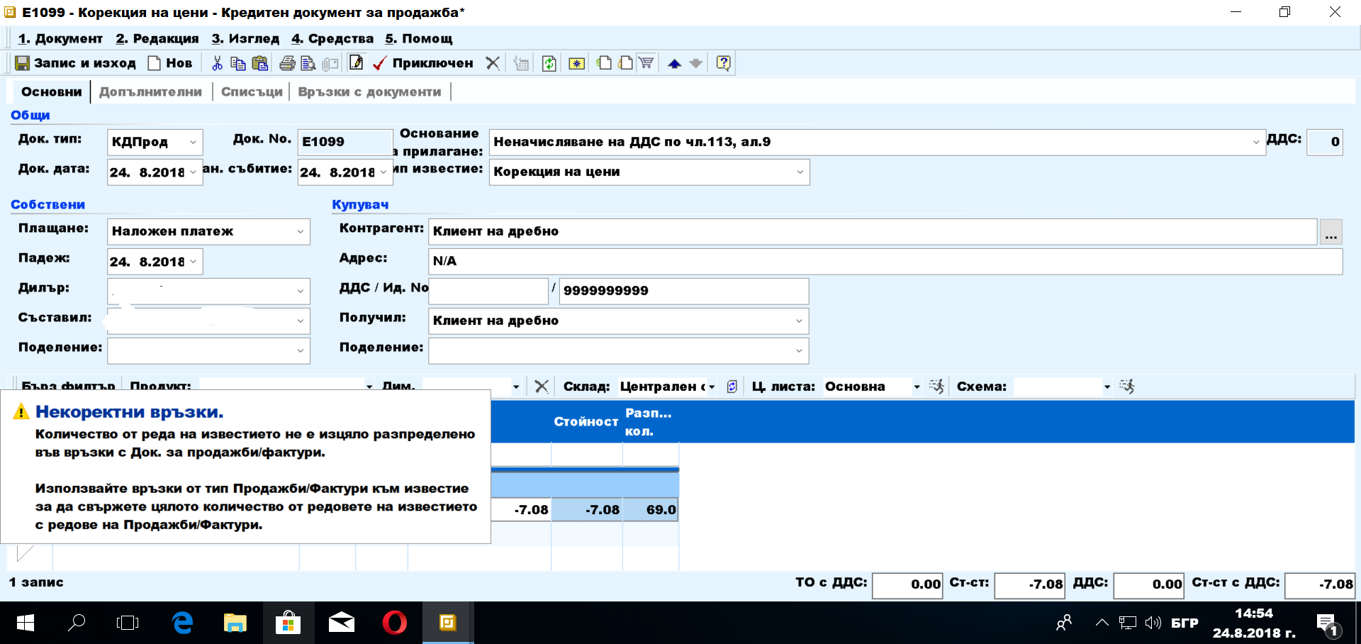

Искам на документ за продажба да му коригирам само цената.
Показвам снимка какво точно ми изписва. Може ли обяснение кто ида на връзки с документи какви точно стъпки да предприема. И ако успешно завържа корекцията на цени мога ли след това завършения документ да му направя и корекция на количество, ако се наложи? Примерно клиент съм му намалил от цената, но после поиска и да ми върне артикула.

МнениеПуснато на: Пет Авг 24, 2018 4:00 pm    Заглавие: Re: Некоректни връзки при КД продажба с корекция на цени Отговорете с цитат
Кольо написа:
Първо му намаляте цената с КД за цена, после връщате количествата с КД за количества.
Във второто кредитно ще са цитирани *намалените* вече цени.
Последователността на издаване на кредитните в случая е важна (дата на док. и док. номер ако са от една и съща дата).

МнениеПуснато на: Пет Авг 24, 2018 7:38 pm    Заглавие: Отговорете с цитат
Установих че съобщението за грешка със свързани документи е защото не съм издал фактура при продажбата.
При КД с корекция цена ми слага автоматично отметка на "Кредитно известие за продахба и т.н." и не съм обърнал внимания на въпросната отметка. Това Кредитно известие е свързано с фактура..., явно затова е проблемът. Махнах отметката КИ прод. и успешно завърших КД прод. с корекция цени.
Това го пиша за други потребители, ако имат същия проблем.
