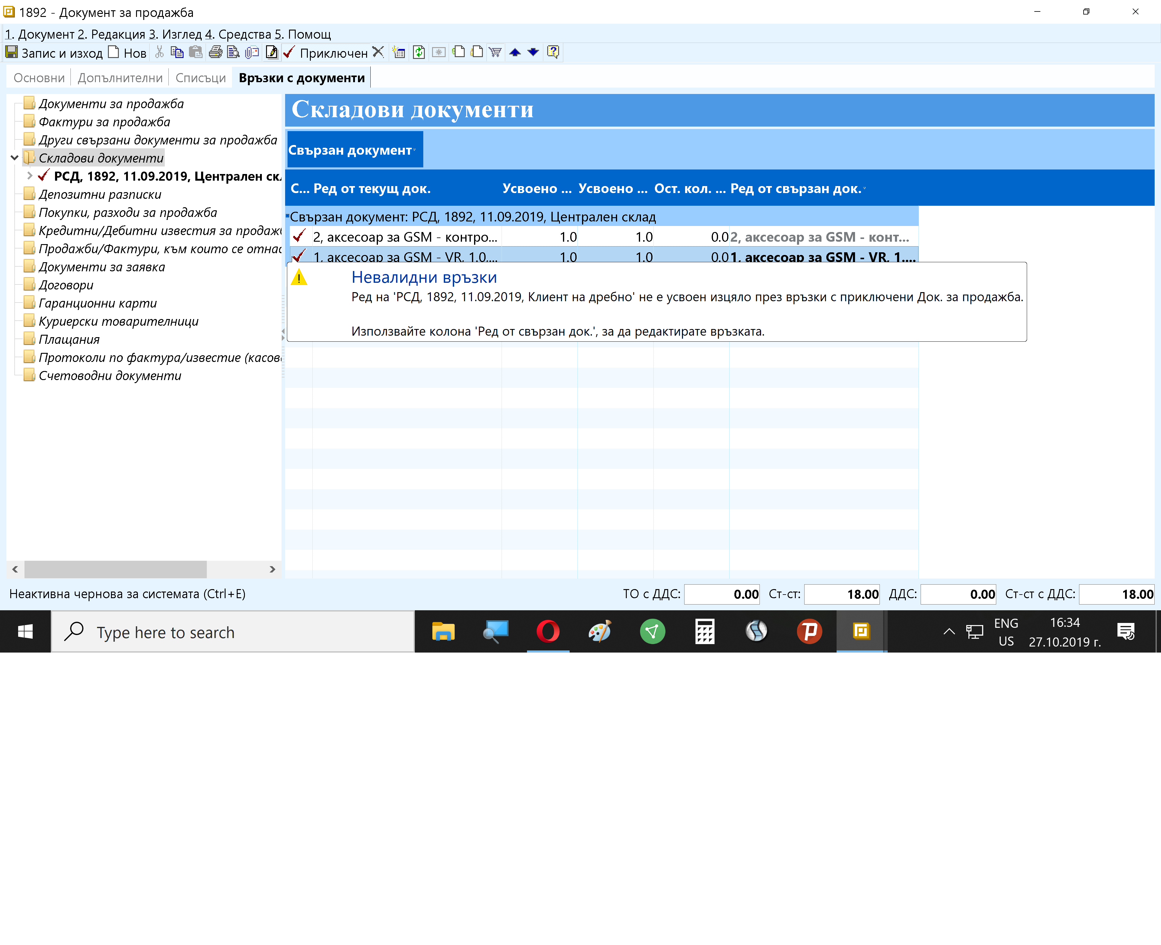

Често ми си е случвало като редактирам док. за продажба в Dreem Personal да изпише "Невалидни връзки"
Съобщението, което програма изкарва се вижда на снимката по-долу. Може ли помощ какво точно трябва да редактирам. В случая исках само да променя продажната цена, объркал съм я. Друг път искам само начина на плащане да променя. Няма фактура към продажбата и контрагента е "клиент на дребно". Не разбирам защо реда с контрагента не е усвоен изцяло. Благодаря предварителнои се извинявам, ако темата е пускана някога..

Проверете в Администрация » Настройки опция Задължително усвояване на количества от РСД с Документ за продажба дали е включена и пробвайте да я изключите ако не я ползвате.

Някои дребни корекции можете да правите и от меню 4.Средства - Корекция на приключен документ
