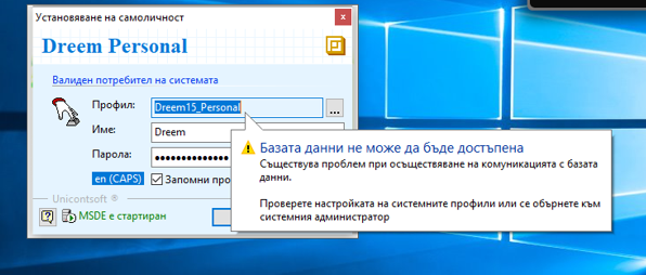

Здравейте!
Ползвам програмата от почти година, но подобна грешка не е излизала. В момента не мога да вляза по никакъв начин. Пробвах да възстановя архив, но безуспешно. Не разбирам къде е проблема. Моля за помощ.

МнениеПуснато на: Сря Ное 27, 2019 8:24 pm    Заглавие: Отговорете с цитат
С коя реализация се получава проблемът? Коя версия на Windows ползвате?
Пробвайте да рестартирате машината. Също пробвайте да инсталирате всички последни обновления на Windows.
Пробвайте да стартирате Dreem.exe от C:\Program Files(x86)\Dreem Personal 1.5 със административни права със десен клик върху Dreem.exe » Run as Administrator. . .

Здравейте!
Благодаря за бързия отговор! Версията на програмата е 2019.4.2, а Widows 10 Version 1809, с последна актуализация 13.11 KB4523205.
Пробвах всичко описано по-горе, продължава да излиза същата грешка.
Последно програмата е стартирана в неделя. Оттогава не са правени промени и актуализации на машината или програмата. Не разбирам къде може да е проблема.

МнениеПуснато на: Пет Ное 29, 2019 12:08 pm    Заглавие: Отговорете с цитат
Архив на базата данни имате ли скорошен?
Можете да копирате Dreem15_Personal.mdf и Dreem15_Personal_log.ldf от C:\Program Files\Dreem Personal 1.5\Data след като спрете MSDE сървър със клик на зеленият етикет "MSDE е стартиран" за всеки случай.
Пробвайте да преинсталирате Dreem Personal, ако не сте го направили вече.

МнениеПуснато на: Нед Дек 01, 2019 12:00 pm    Заглавие: Отговорете с цитат
Имах архив от 12 ноември. Инсталирах наново. Не е загубена много информация. Много Ви благодаря за съдействието! Поздравления за страхотната работа и програма!
