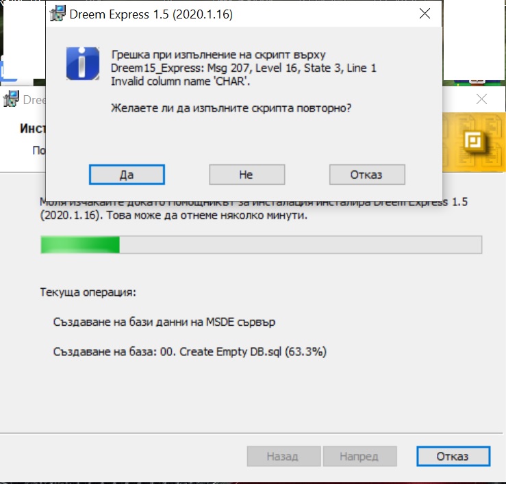

Здравейте, имам следният проблем след опит за ъпдейт към новата версия
 Преглеждания:  43822 път(и)
Мнения: 2007
МнениеПуснато на: Чет Яну 16, 2020 3:55 pm    Заглавие: Отговорете с цитат
Оправили сме проблема. Пробвайте да свалите наново инсталацията.

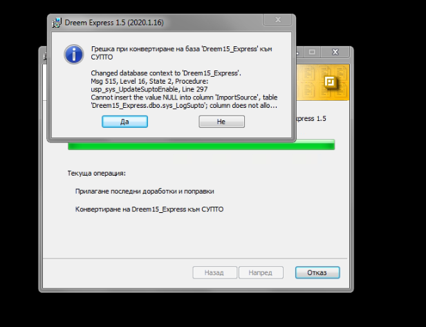

И аз имах подобен проблем, но докато видя горния пост, направих няколко различни опита. Сега пробвам с посления вариант на програмата, но понякое време ми дава "Непредвидено изключване" когато използвам съществуваща база.
За това реших да направя нова инсталация с празна база и след това да възстановя базата, но ми излезе следното съобщение - като на снимката.
След доста натискания на "Да" стигна до 99,9% и до там.
Какъв може да е проблема.
Пробвах с инсталиране на новата версия на Dreem personal и нямах никакъв проблем, дори и със съществуващата база.
Как да реша този проблем?

Мнения: 2007
МнениеПуснато на: Чет Яну 16, 2020 11:00 pm    Заглавие: Отговорете с цитат
CHefo написа:
Да, този проблем е отстранен в последната инсталация. Трябва да изтеглите наново реализация 2020.1.16 на Dreem Express или Personal.
Ако не можете да свалите последната инсталация, пробвайте да натиснете бутон 'Не' на грешката като се появи.
