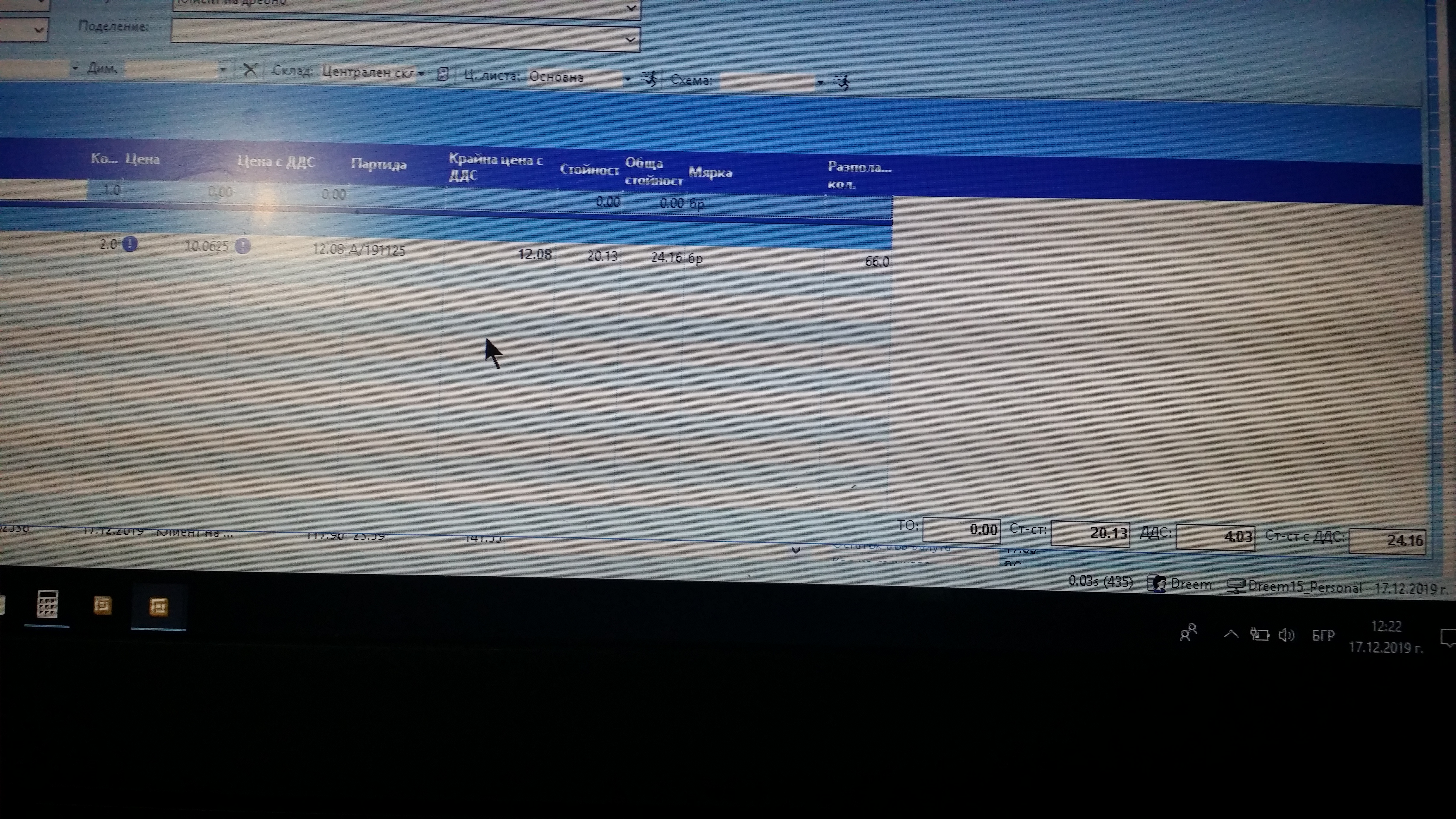

Извинявам се че пак ви занимавам с този "въпрос за 1 стотинка". Може да прегледате какво сме си писали за да си опресните темата. Известно време работя точно както писахте - изключвам кошницата, тоест искам "неритейл" цени.
Наскоро забелязах че невинаги се получава. Примерно искам да продам общо за 24.15 два броя артикули. Понеже купувач ми превежда цена артикул и доставка заедно и ако доставката е 5.99 се получават такива цени. По 12.075 на артикул в случая. Да, разбрах че програмата ще изпише до втория знак, тоест 12.08 за артикул и това да не ме бърка. важното е най-долу вдясно на док. продажба да е 24.15 Ст-ст с ДДС, но не е - 24.16 се показва. Определено въвеждам 12.075 за продуктова цена и изключвам ритейл цените от иконата с количката. Няколко пъти пробвах. Имам много продажби на дребно и се трупа разлика, пък и повече данъци ще плащам, понеже от Dreem Personal вадя справката за счетоводството. Прилагам снимка, размазано, но все пак се вижда.
Ако трябва да ви изпратя едно архивно копие от Dreem на имейл да погледнете, защото преди се получаваше до стотинка като изключа ритейл цените, пък не съм променял настройките оттогава.

Мнения: 2132
МнениеПуснато на: Сря Дек 18, 2019 3:23 pm    Заглавие: Отговорете с цитат
Нека първо разгледаме математиката. Имаме данъчна основа 20.12 лв., начисляваме ДДС като умножим с 1.2 и получаваме 24.14 лв. Имаме данъчна основа 20.13 лв., начисляваме ДДС като умножим с 1.2 и получаваме 24.16 лв. Оказва се, че *няма* число до втория знак за данъчна основа, на която като се начисли ДДС да се получи 24.15 лв.
Какво се случва обаче ако на бензиностанция заредим гориво за 24.15 и поискаме фактура от касата? Какво се отпечатва на фискалния бон? Отпечатва се данъчна основа 20.12 лв. и ДДС 4.03 лв. равно на 24.15 обща сума с ДДС. Т.е. оказва се че бензиностанцията плаща 1 ст. повече като данък само и само за да "пасне" обща сума с ДДС до 24.15 -- толкова колкото пише на бензиноколонката.
Dreem отработва този случай по абсолютно същия начин. Във втория раздел Допълнителни има реквизит Допълнително ДДС където можете да се самообложите с 1 ст. допълнително, за да се равни общо с ДДС на документа. При ритейл документите системата попълва Допълнително ДДС автоматично, така както автоматично бензиноколонката го подава на касата на бензиностанцията.
