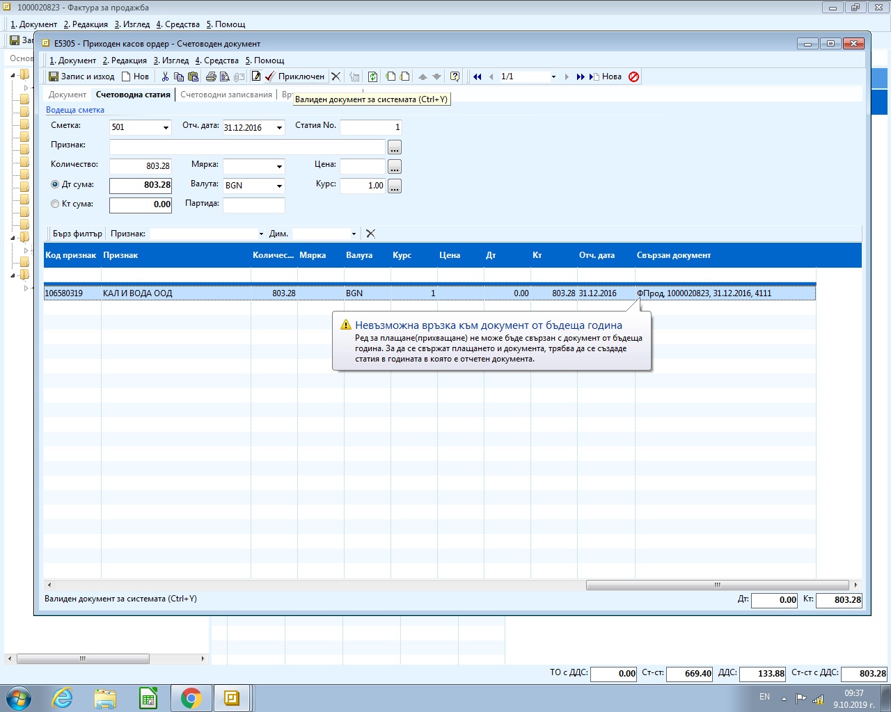

Здравейте, при приключване на приходен касов ордер в счетоводство с дата 31.1.2.16 /презавеждаме стар период/ ми дава че фактурата, която също е от 31.12.16 е от бъдещ период и това за всички фактури с тази дата.
Как да се справим с проблема?

МнениеПуснато на: Сря Окт 09, 2019 11:06 am    Заглавие: Отговорете с цитат
Погледнете отчетна дата в първата статия на фактурата дали е от 2016-та.

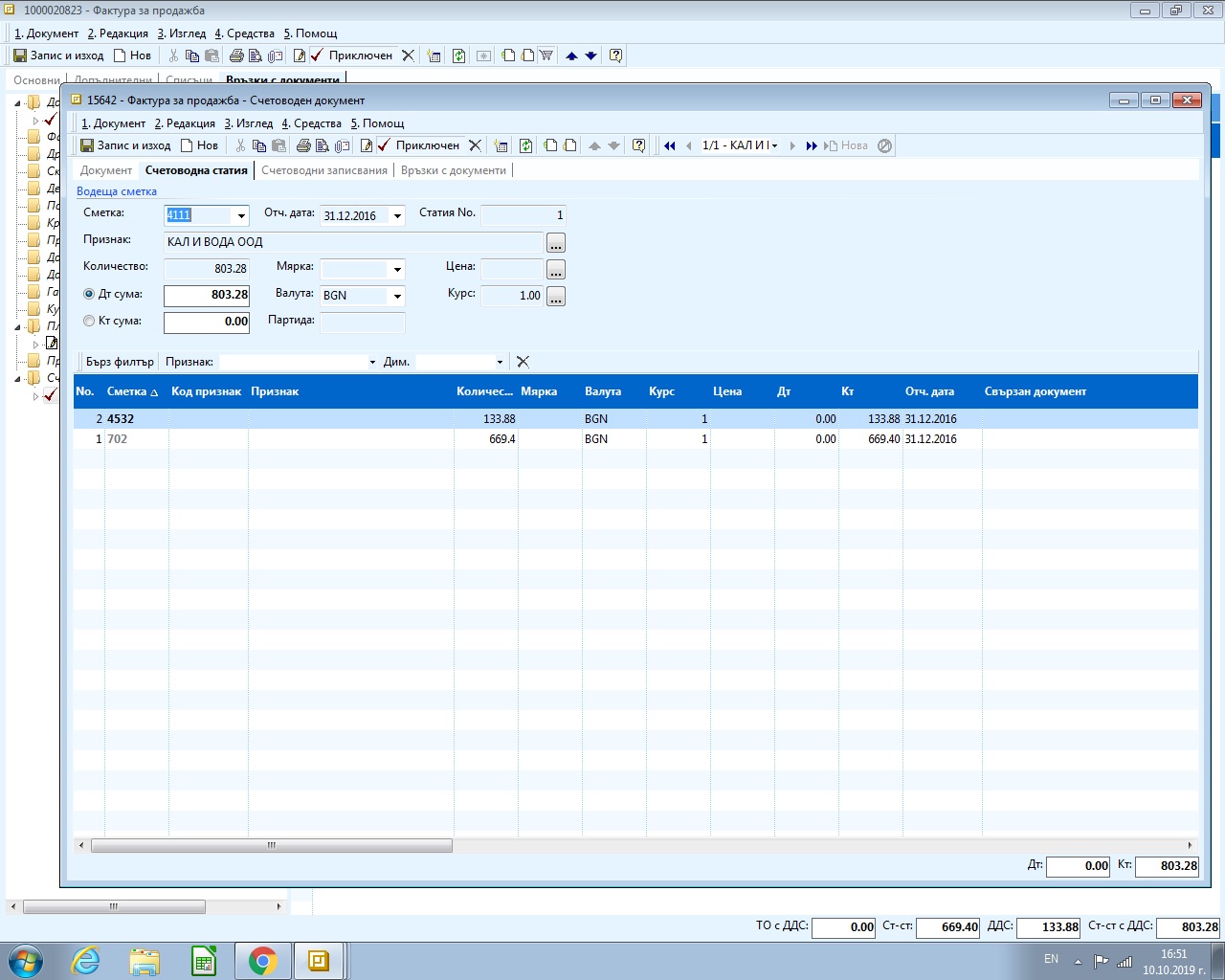

МнениеПуснато на: Чет Окт 10, 2019 10:12 am    Заглавие: Отговорете с цитат
Не е тя дори е генерирана от склада и там прегледах всички дати които се виждат, вкл.и дата падаеж.
Мнения: 2132
МнениеПуснато на: Чет Окт 10, 2019 1:53 pm    Заглавие: Отговорете с цитат
Става дума за отч. дата на счетоводното записване, не на фактурата в търговската система.
На осчетоводеното копието в счетоводството, на първата статия горе има отч. дата.

МнениеПуснато на: Чет Окт 10, 2019 2:44 pm    Заглавие: Отговорете с цитат
Мисля че навсякъде е 31.12, но може да пропускам нещо.

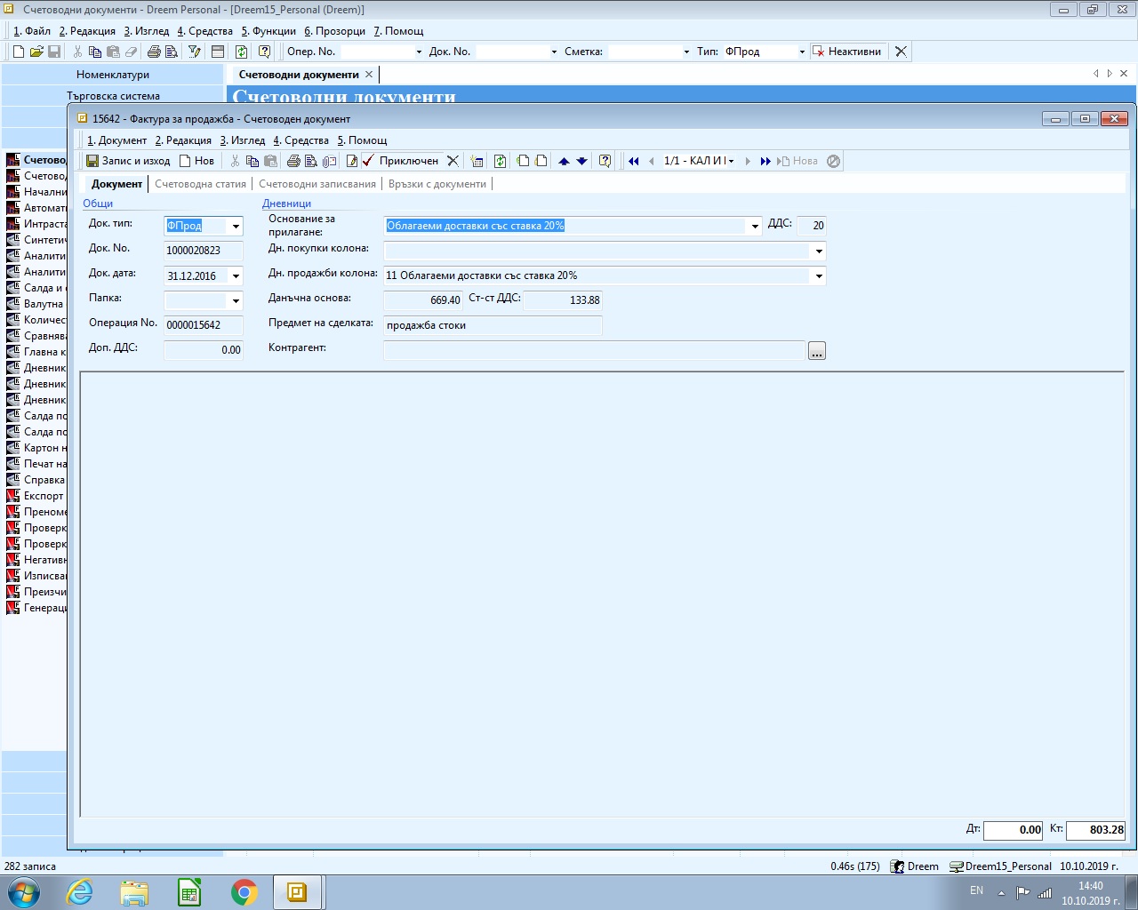

Мнения: 2132
МнениеПуснато на: Чет Окт 10, 2019 4:37 pm    Заглавие: Отговорете с цитат
aktivvna написа:
Вижте и на втория раздел Счетоводна статия има реквизит Отч. дата във водещата сметка и в редовете на статията.

МнениеПуснато на: Чет Окт 10, 2019 4:46 pm    Заглавие: Отговорете с цитат
Втория раздел е в първия ми пост и там всичко е 31.12.16
Мнения: 2132
МнениеПуснато на: Чет Окт 10, 2019 4:49 pm    Заглавие: Отговорете с цитат
aktivvna написа:
Втория раздел на *фактурата*, не на ПКО
aktivvna
Регистриран на: 07 Яну 2009
Мнения: 142
МнениеПуснато на: Чет Окт 10, 2019 4:53 pm    Заглавие: Отговорете с цитат
МОЯ грешка извинявам се но за съжаление и във фактурата всичко е с 31.12.16.
Пробвах с друг архив от 2018 /всяка година започваме нова база/, поради многото на брой документи. Там всичко е ок и си приключва с дата 31.12.18.
Друго не знам какво мога да направя, но проблема стои с всички фактури в брой с дата 31.12.16!

МнениеПуснато на: Пон Окт 14, 2019 9:42 am    Заглавие: Отговорете с цитат
Успях да прескоча проблема като генерирам /в склада и в счет./ фактурата с дата 30.12, приключвам ордера към нея с дата 31.12. След това отварям в редакция фактурата в счет. и редкатирам датата във фактурата /в склда/ на 31,12 и накрая редактирам датата на фактурата в счет. на 31.12. Ордера си стои приключен и не ми дава грешка. Много е бавно, но пробвах всичко друго за което се сетих и не успях по друг начин.
Мнения: 2132
МнениеПуснато на: Пон Окт 14, 2019 11:00 am    Заглавие: Отговорете с цитат
Да, сега погледнах и това наистина е бъг, който вече е отстранен от колегите и ще влезе в следваща реализация.
