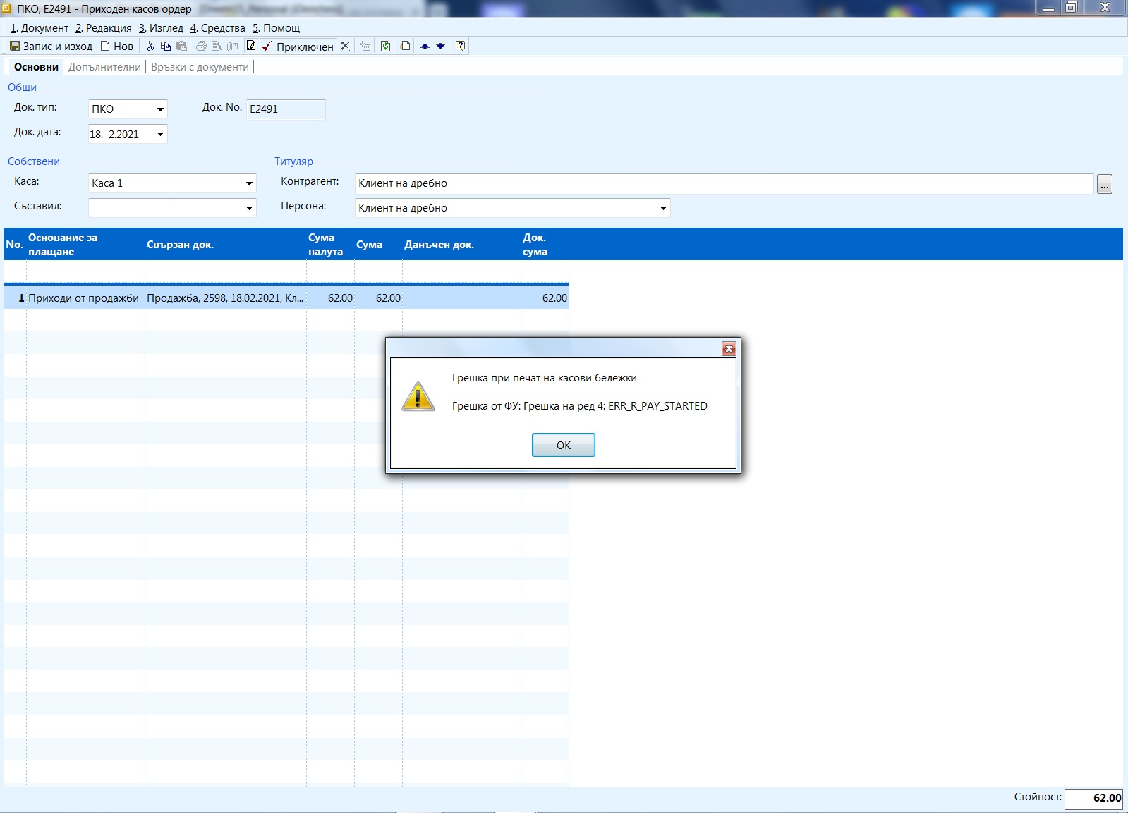

denistroy
Регистриран на: 06 Яну 2020
Мнения: 44
МнениеПуснато на: Пет Фев 26, 2021 1:20 pm    Заглавие: Грешка при приключване на ПКО, в брой! Отговорете с цитат
Здравейте!
При смесено плащане (с карта и в брой), след като има генериран и приключен ПКО (каса ПОС) със ст/ст, част от сумата и остатъка ще бъде заплатен в брой, програмата генерира грешка от вида, в прикачения файл! Предполагам, че тук проблема е от касовия апарат, Datecs DP-25X, някакво ограничение в дължината на символите, може би!
 Преглеждания:  40572 път(и)
Мнения: 2037
МнениеПуснато на: Пет Фев 26, 2021 1:51 pm    Заглавие: Отговорете с цитат
По-скоро изглежда на проблем с печата на ФБ.

МнениеПуснато на: Съб Мар 20, 2021 6:00 pm    Заглавие: Отговорете с цитат
Каса ПОС се използва за плащанията с дебитни и кредитни карти! В случая, който дадох за пример, няма отложено, а смесено плащане. Част от сумата, клиента заплаща чрез картови плащане, а остатъка в брой! Има генериран и приключен ПКО за картовите плащането. След което създавам допълнителен ПКО за сумата, която трябва да се доплати в брой! При опит за приключване на ПКО, започва печатане на касовия бон, но фискалния бон остава отворен, в случая до 4 ред и изписва на екрана грешката от прикачения файл.
Мнения: 2037
МнениеПуснато на: Съб Мар 20, 2021 9:02 pm    Заглавие: Отговорете с цитат
През ПОС е платено със смесено плащане?
В Dreem искате да отразите доплащане по продажба от ПОС?
Най-вероятно е бъг в управлението на ФУ. С кой модел на Датекс работите?
denistroy
Мнения: 44
МнениеПуснато на: Нед Мар 21, 2021 11:35 am    Заглавие: Отговорете с цитат
Ползвам Datecs DP- 25X, за продажбата не съм ползвал Dreem POS! В предходни теми сме разисквали как да бъде организирано разплащането с дебитни/ кредитни карти в Dreem Express/ Personal. В случая имаме смесено плащане, като в генериран и приключен ПКО е отразено плащането с карта! За остатъка генерирам нов ПКО за плащане в брой, но при приключването на касовия бон се появява грешката от екрана по- горе! На самият касов бон, пише анулирано плащане и реално продажбата не е приключила, не мога да издам бон на клиента за остатъка!
Мнения: 2037
МнениеПуснато на: Нед Мар 21, 2021 1:50 pm    Заглавие: Отговорете с цитат
Сега разбирам -- Каса ПОС е касата в която натрупвате плащанията по ПОС терминал на банката. Трябва да го тестваме при нас дали се получава този проблем с DP-25X в последната реализация, има шанс да е рапортуван и да е оправен.

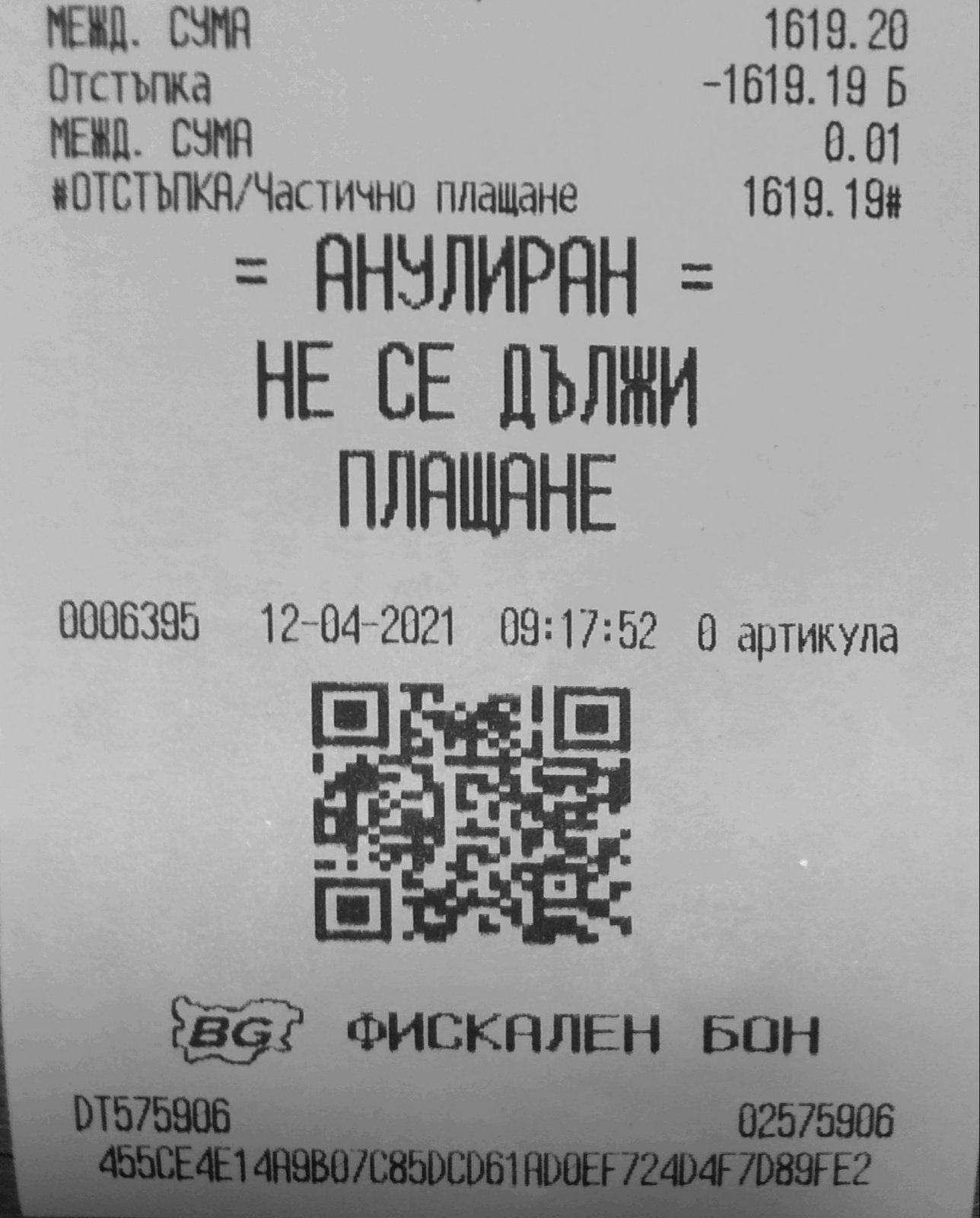

Принципно при доплащане на продажба, която до момента е платена частично, на ФБ се отпечатват редовете на продажбата + един ред за отстъпка по абсолютна стойност със сумата на вече платеното по нея, за да може обща сума за плащане да съвпадне със сумата която се доплаща и тук е възможно нещо да сме объркали сметките.
За да излезете от ситуацията най-лесно е по продажбата да генерирате данъчен документ (Фактура или Опис на продажби) и чак тогава да генерирате ПКО и да отпечатате ФБ по него. Ако има данъчен док. на реда на ПКО, тогава към ФУ се изплаща само един ред със "Плащане по фактура Xxx" и няма отделни редове с продуктите нито ред за отстъпка по абсолютна стойност и пр. еквилибристики, които измислиха от НАП.
denistroy
Мнения: 44
МнениеПуснато на: Вто Апр 13, 2021 3:34 pm    Заглавие: Отговорете с цитат
Здравейте!
Оказа се, че проблема съществува за остатъка при всякакъв вид плащане, когато е заплатена част от сумата по продажбата. Най- честия случай е заплащане на капаро и в деня на получаване на стоката, остатъка. Но при мен излиза грешка, във всички случаи, в които програмата изпраща команда към касовия апарат от вида частично плащане.
В по- горните постове, Ви бях изпратил screenshot от грешката, сега мога да уточня, че КА спира да печата след последната позиция. МЕЖД.СУМА, Отстъпка и АНУЛАРАН (НЕ СЕ ДЪЛЖИ ПЛАЩАНЕ) изписва преди следващата покупка!
Бихте ли обърнали внимание на проблема!
Благодаря!
.jpg
 Преглеждания:  39616 път(и)
