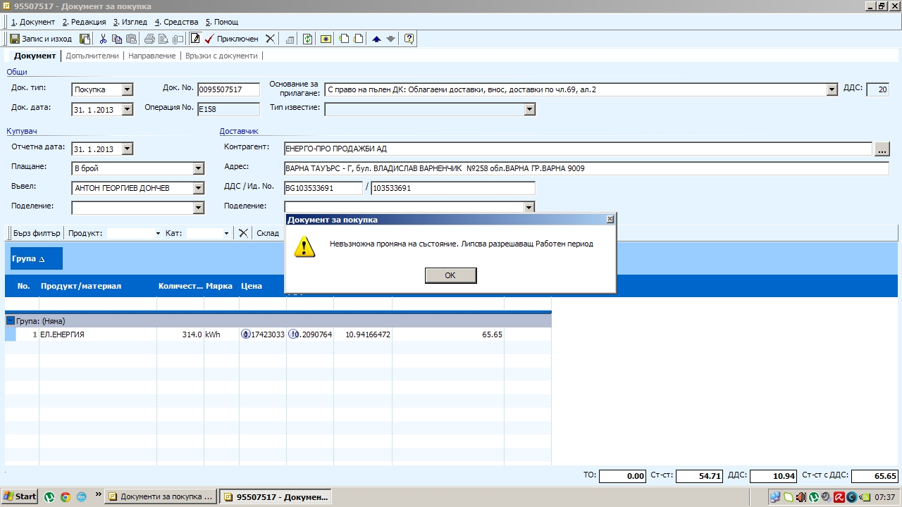

Здравейте опитвам се да въведа документ за покупка но след натискане на приключен ми дава следното съобщение:
НЕВЪЗМОЖНА ПРОМЯНА НА СЪСТОЯНИЕ. ЛИПСВА РАЗРЕШАВАЩ РАБОТЕН ПЕРИОД.

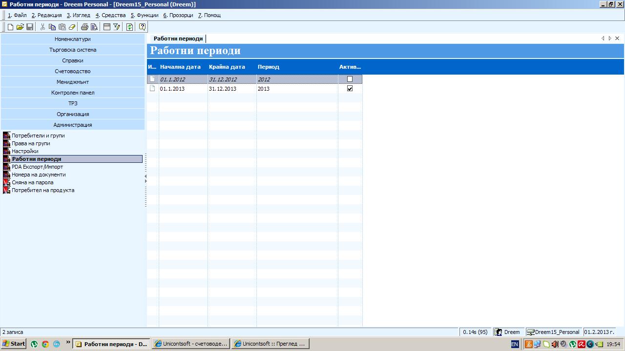

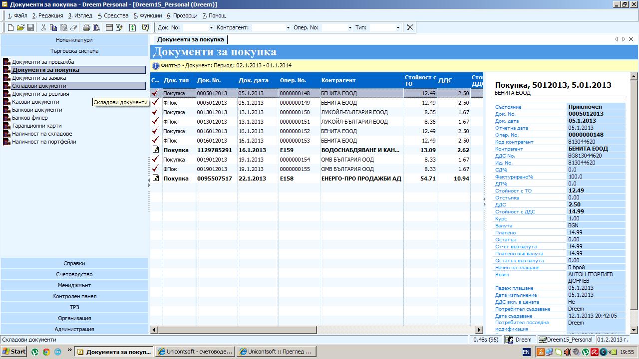

изпращам Ви снимки на работните периоди.
Но бих искал да дам малко повече подробности относно въвеждането на документ за покупка.
След като попълня реквизитите и искам да дам приключен ми излиза съобщението, за което ви писах в първото си съобщение. Единственото действие което мога да извърша е да запиша документа. Дори когато се опитвам да дам УНИЩОЖЕН ми се показва въпросното съобщение, поради което не мога дори да изтрия въпросния документ.

Мнения: 2178
МнениеПуснато на: Пет Фев 01, 2013 9:14 pm    Заглавие: Отговорете с цитат
Покажете ми съдържанието на разрешения период -- 2013
Има ли редове в дефиницията му?
Най-безпроблемно би било да изкопирате предишния период и да промените от/до дата и наименованието му, за да не стават грешки.
