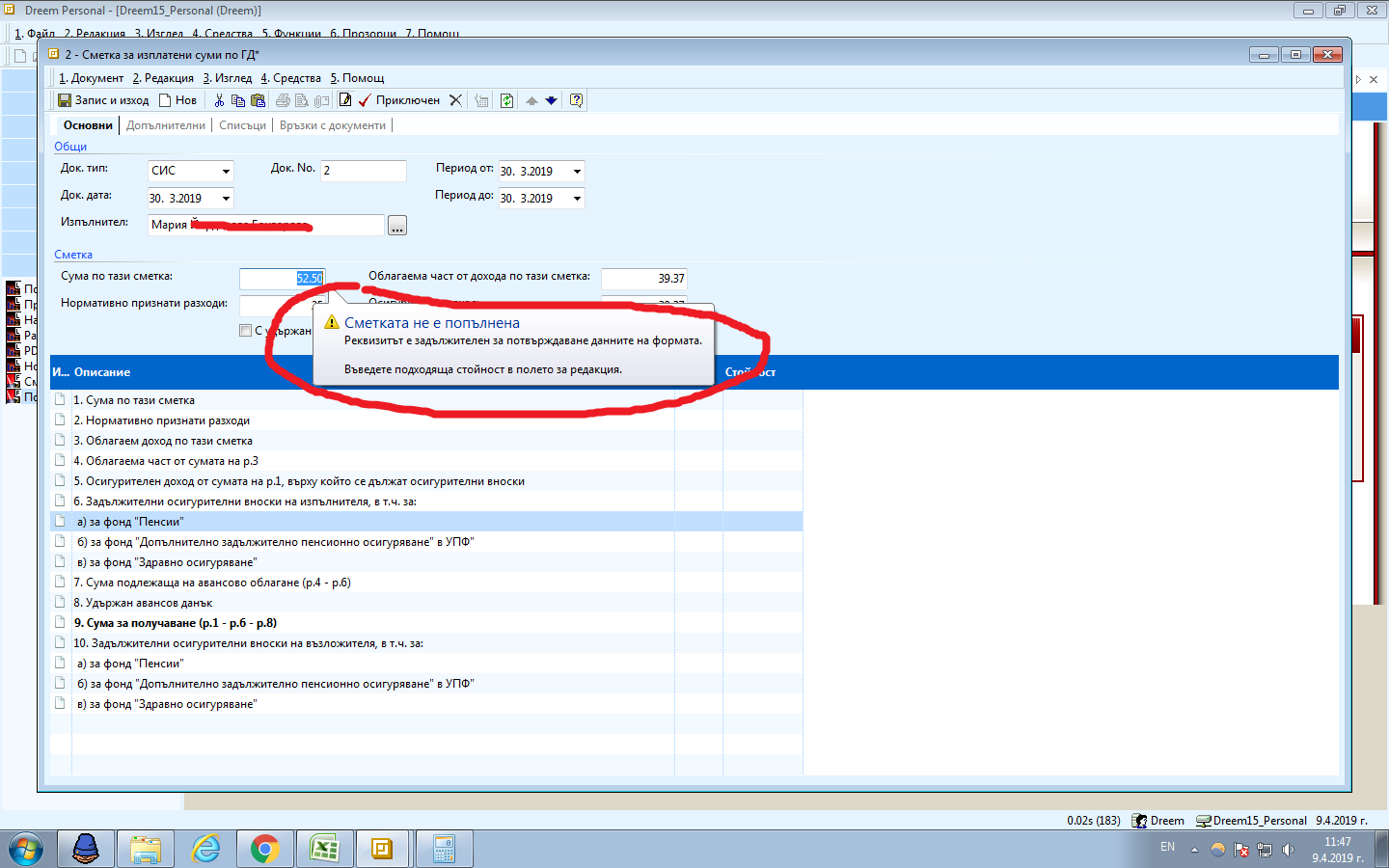

Моля за помощ! Когато създам нова сметка за изплатени суми, не ми дава да я Приключа. Казва ми че реквизитите на полето със "Сума" не са ми коректни. Прикачвам грешката като СкрийнШот. Също така не ми изкарва и сумите по сметката.

В случая според screenshot-a, проблемът е в датите на договора. Не се отчитат почивните дни, а в сметката е посочена дата 30 март - събота. Включете поне един работен ден.

МнениеПуснато на: Сря Апр 10, 2019 10:38 am    Заглавие: Отговорете с цитат
Благодаря,
от тази грешка, никога нямаше да се сетя, че не сумата а датата е проблем. Shocked

Това ще го коригираме за следващата реализация. Наш пропуск е, че не предупреждава за проблем с от/до датите в подобна ситуация.
