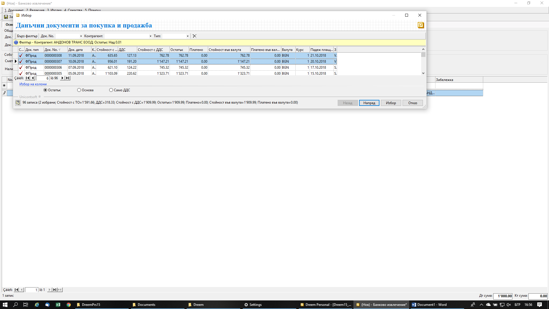

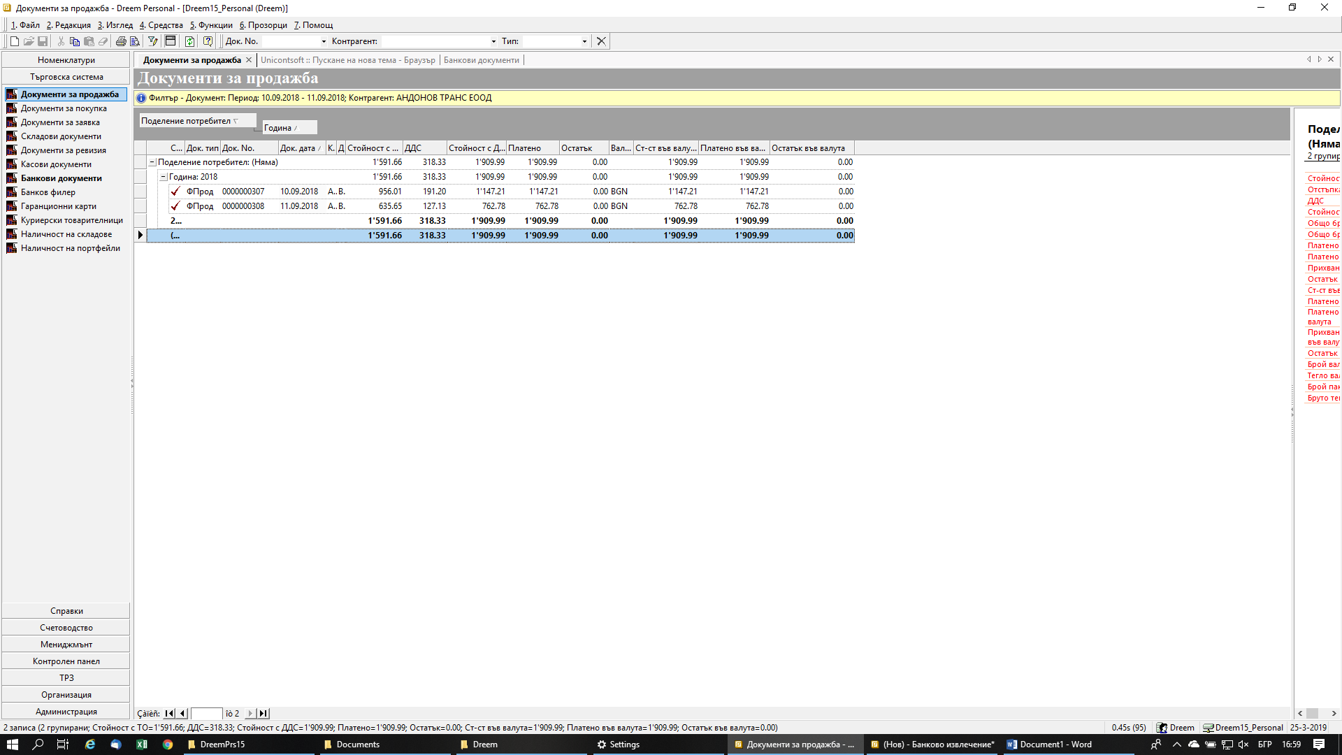

В документи за продажба намираме фактурите без остатък след отразено плащане, същевременно при избор на същия контрагент при въвеждане на Банков документ се визуализират всички издадени документи с пълна стойност на фактурите за плащане.
Бихте ли уточнили каква може да е причината?
Избор на фактури за плащане през банкови документи
Документи за продажба
 Преглеждания:  33514 път(и)

Не мога да симулирам проблемът при мене. Платените фактури се плащат в двата списъка едновременно.
Има ли нещо особено по тези док., което не знаем в случая? Този проблем забелязвали ли се го с предишни реализации?
Единствено мога да предположа, че става дума за неактуализирани (stale) екранни данни. На двата списъка (на всеки от списъците в системата) има в контекстното меню опция Обнови (Ctrl+R, F5), с която екранните данни се обновяват от реалните данни в базата данни.
Ако имате съмнение, че гледате неактуални данни първо пробвайте с нея да обновите списъците.

В случая забелязахме появата на неплатените фактури при избор за завеждане на банкови документи след прилагането на версията от края на Януари като и настоящата версия/февруари/ дава същите резултати;
Не става дума за екранни данни и евентуалното им опресняване;
За по-добра визуализация съм свил екрана, за да не се визуализира пълния списък с фактури и пр.

Нека само да уточним какъв е проблемът, защото в системата фактурите се изплащат само със *счетоводни* документи.
Например ако закачим ФПрод към БИ в търговската система тази фактура *не е платена* докато не осчетоводим БИ, т.е. докато не генерираме съответното счетоводно записване. Ако само приключваме БИ без да генерираме счет. документи фактурите не се изплащат в списъка с неплатени документи.
Ако не желаете да осчетоводявате БИ тогава трябва да си водите разчетите за плащанията по вътрешно-фирмени док. за продажба.
Системата е работила по този начин откакто е реализирана тази функционалност и няма някаква промяна последните месеци.
