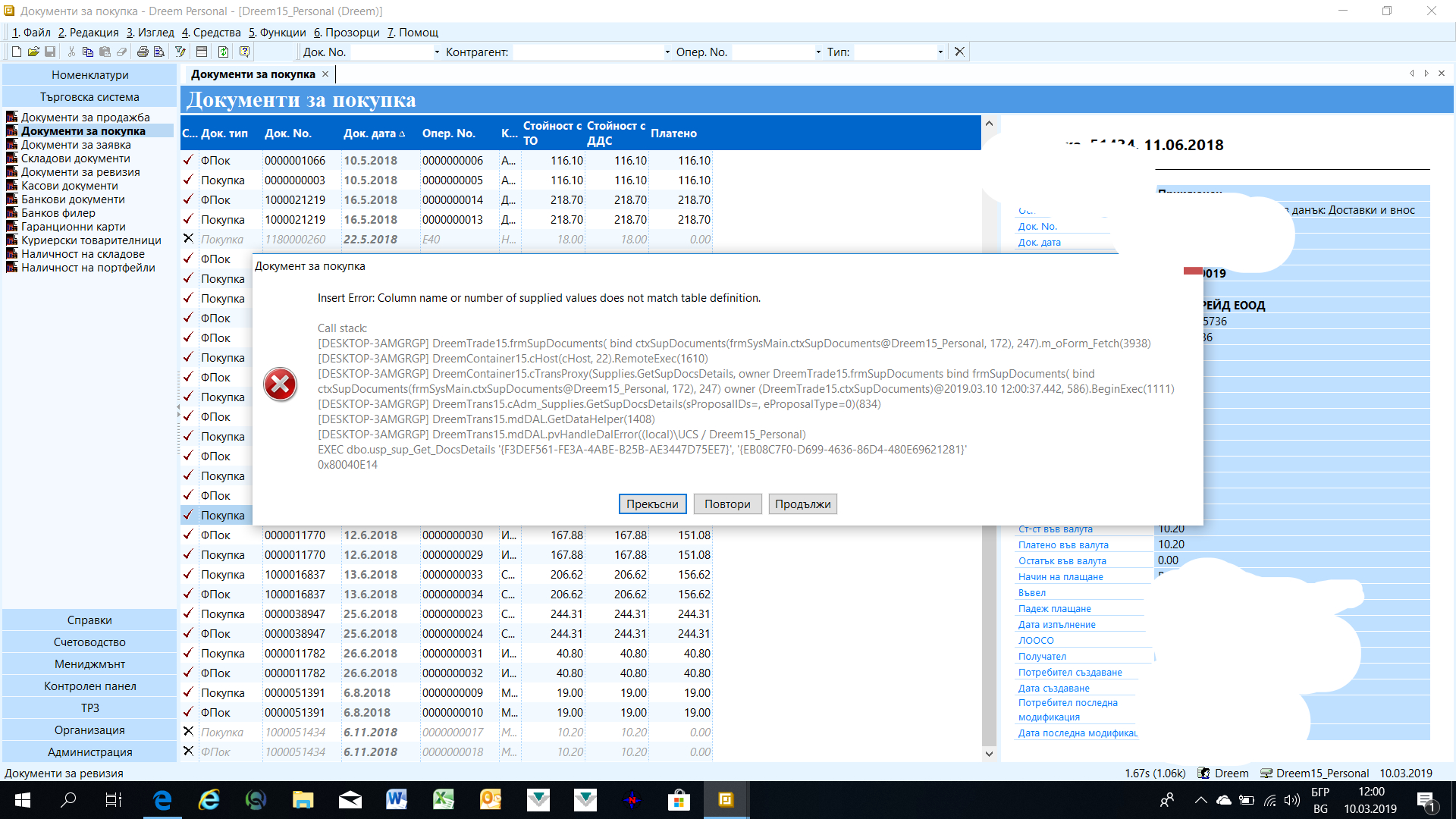

Моля да ми помогнете за прикачената грешка. Не мога да въведа никакъв документ, нито да отворя съществуващ.
Благодаря предварително!

С коя реализация са получава проблемът? Ако сте възстановявали архиви имало е проблем с актуализация на базата до реализацията, която ползвате.
Пробвайте от Помощник за поддръжка на системни бази данни (от същата форма за архивиране/възстановяване на системни бази) да изберете Прилагане на текущи модификации на база данни дали успява да завърши процедурата.

Да, възстанових архив с по-стара реализация и обнових до последна.
Въведох няколко документа преди да се появи грешката.

Пробвайте да отворите документа със задържан CAPSLOCK. (Задръжте CAPSLOCK както задържате Ctrl или Alt клавишите докато щракате двойно на реда на документа в списъка.)
Това ще нулира настройките на списъка с редове на документа, ако има проблем с тях ще се оправи проблемът.

Благодаря,
Получи се.
