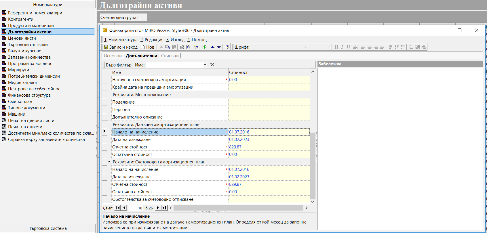

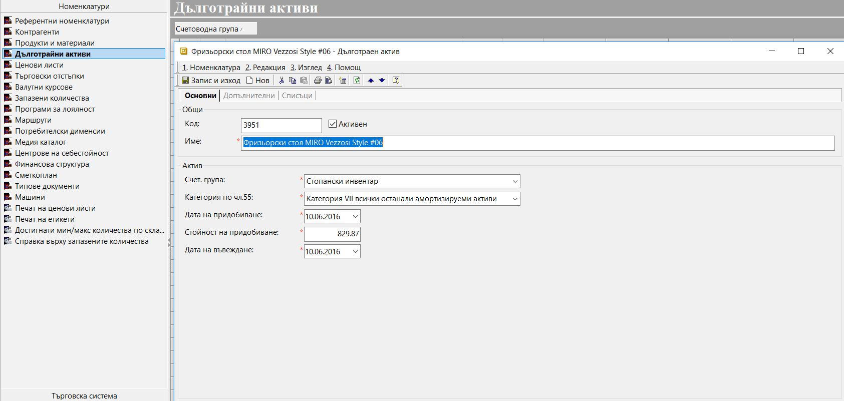

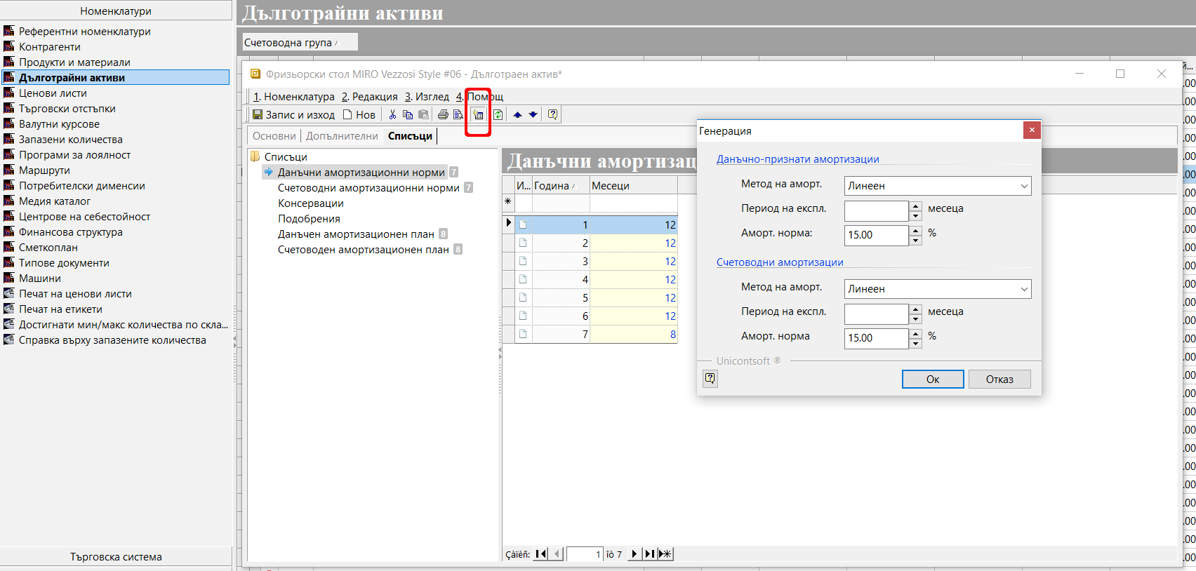

В прикачените картинки е представен един ДА с ам.норма 15%. На последната картинка е показан начина на попълване на нормата.
Датата на извеждане не се попълва. Програмата сама ще я изчисли. Ако ДА е амортизиран, но продължава да се ползва за САП датата на извеждане се посочва примерно с десет години напред.

Така както сте описали проблема подозирам, че е сбъркана дата на извеждане за САП. В картона на ДА, таб "Допълнителни", Реквизити: "Счетоводен амортизационен план" проверете датата на извеждане.
Изтрийте я. Запазете промените. Датата на извеждане вече трябва да е съобразена с нормата. Погледнете в таб "Списъци", "Счетоводен амортизационен план", месечните амортизации.
