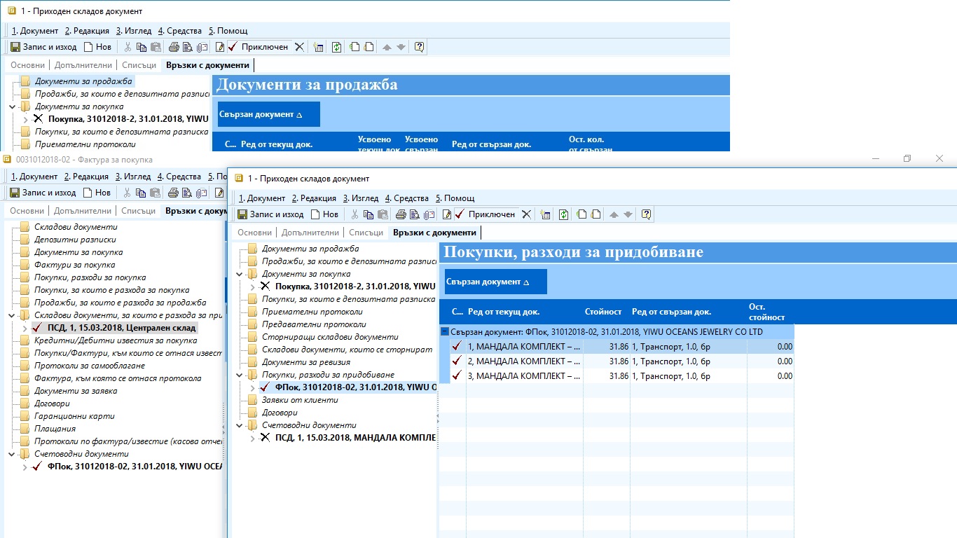

Опитвам се да разпределя разход по доставка. Не съм сигурна дали съм се справила успешна, но към момента получавам това.
Взима операция в счетоводни документи, като избера преизчисляване на склада от контролен панел, стойностите на артикулите остават непроменени.
Също имам въпрос как мога да разпределя транспорт, вписан като отделен ред в самата фактура за доставка на стоките.

Разпределянето на разходи за придобиване се извършва посредством документа за Покупка(за разхода), а не чрез ФПок. Покупката трябва да е в редакция и след като се извърши разпределянето на разхода върху съответния документ, тя се приключва. Не е необходимо преизчисляване на склада.
Когато искате да разпределите разход, който е в същия документ, подходът е идентичен. Покупката трябва да е в редакция и при задаване на "разпределяне на разходи за придобиване" трябва да се посочи по кои редове от същия документ искате да се извърши разпределянето. След това документът се приключва и разхода вече е разпределен.
