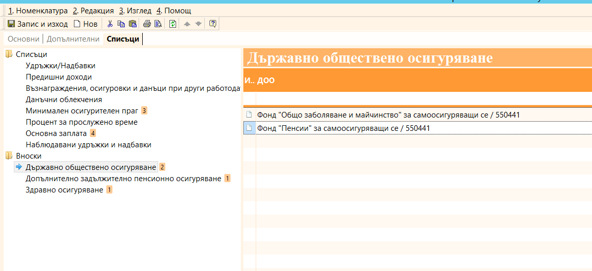

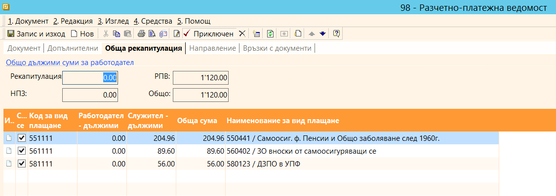

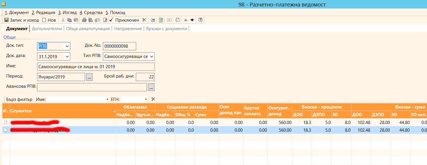

Прилагам примерни картинки:
Редове по осигуровките в картона на СОЛ

Редове на РПВ на 2 СОЛ

Рекапитулация в РПВ на 2 СОЛ

Да, ОЗМ не се вижда отделно в РПВ, въпросът е, че не се отразяваше в общатна сума за ДОО.
Много Ви благодаря за отговора - защото разбрах какъв е проблемът - трябва да се зададе отделно за ОЗМ в картона на СОЛ, тъй като в словесното описание го има, но всъщност ОЗМ не влиза т.е. на позиция ДОО трябва да са отразени два записа - за ДОО и за ОЗМ.
