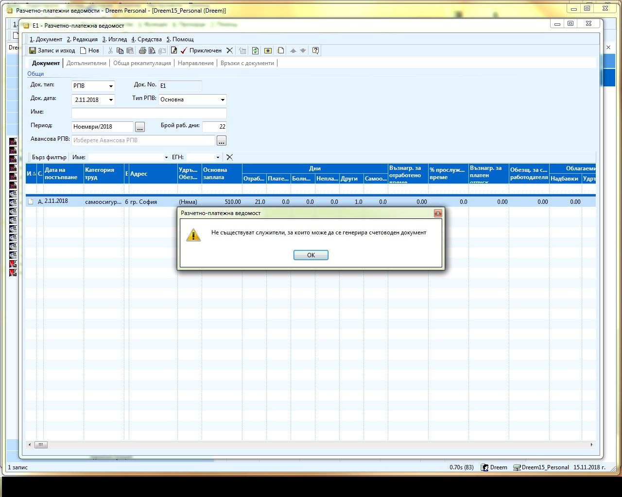

Търсих по указанията и по форума, но не се справям:
1. Не мога да приключа ведомостта за едно СОЛ за м.11 към момента (прилагам снимка).

Когато приключвате РПВ за СОЛ махнете отметките за Счетоводно записване и плащане. Те са за лицата с трудови договори.

Благодаря, не знаех кои са разрешените типове файлове и не обърнах внимание, че pdf файл не става за лого, смених го сега с jpg - ще проверя как е при следващата фактура.
За РПВ - в картона за СОЛ е служител на трудов договор (така прочетох във форума, че е по-добре), затова не очаквах, че трябва да се махат отметките.
Така се получи приклюването й, обаче не попълва имената при експорта на Д1 и съответно при Д1 дава грешка, че липсват инициалите - трябва да ги допълвам ръчно всеки път по време на инициирането на Д1 (на друго място не видях къде) или има някаква настройка?

За инициалите погледнете в картона на лицето. Таб "Допълнителни", "Реквизити: Лична информация" - фамилия, инициали.
За СОЛ няма какво да се генерира в счетоводството...
