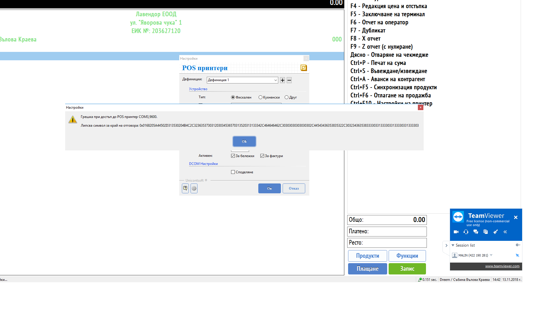

Моля да ми съдействате за отстраняване на проблема!

МнениеПуснато на: Вто Ное 13, 2018 3:31 pm    Заглавие: Отговорете с цитат
Кажете ни модел и производител на касовия апарат/фискалния принтер. Също как е свързан -- USB, сериен (COM) порт, някакви преходници има ли по трасето.

МнениеПуснато на: Вто Ное 13, 2018 5:37 pm    Заглавие: Отговорете с цитат
Моделът на касовия апарат е Dateks DP-150 KL, има преходник за връзка между кабела на касовия апарат и компютъра. До момента е работил с такъв преходник, но свързващият кабел се счупи и купих нов.
Работи в режим сериен порт СОМ3, 9600.

МнениеПуснато на: Вто Ное 13, 2018 8:04 pm    Заглавие: Отговорете с цитат
Явно има някакъв проблем с комуникацията с PC-то. Трябва някой който разбира да го погледне и да го подкара със сервизната програма на Датекс първо, за да сме сигурни че кабела и конвертора по трасето са читави.
Най-добре се обърнете към сервиз за касови апарати от където сте го купили да дойде на място някой да го подкара в режим на фискален принтер и да се увери че работи със FDInit for clients -- сервизната програма на Датекс за клиенти.
В момента не мога да Ви дадем никакви насоки, понеже проблемът не е във софтуера Dreem Personal. Най-вероятно имате хардуерен проблем с кабела/конвертора към КА. По-малко вероятно е да имате проблем с драйвера за Windows 10 на конвертора към USB, който ползвате.
