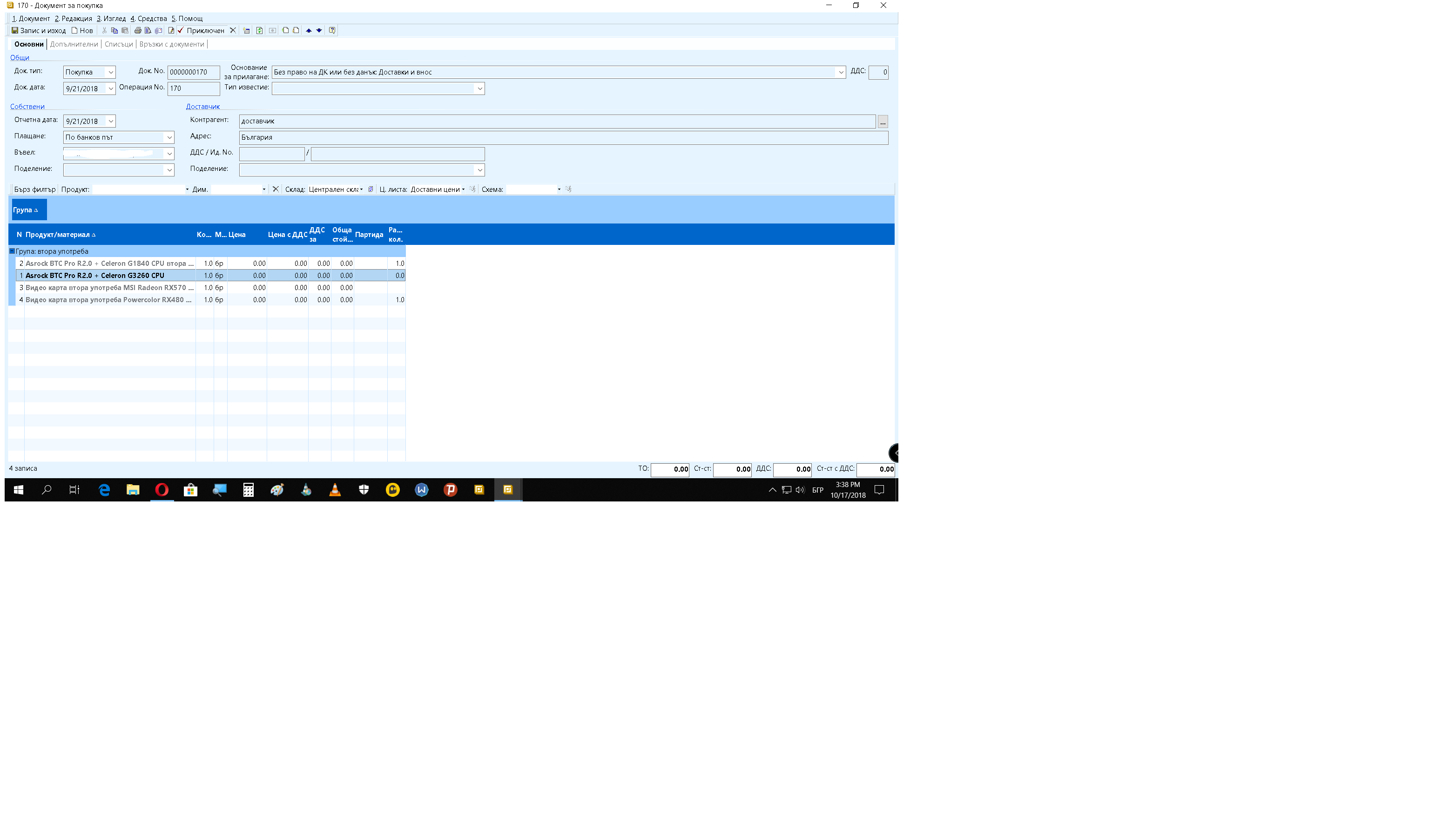

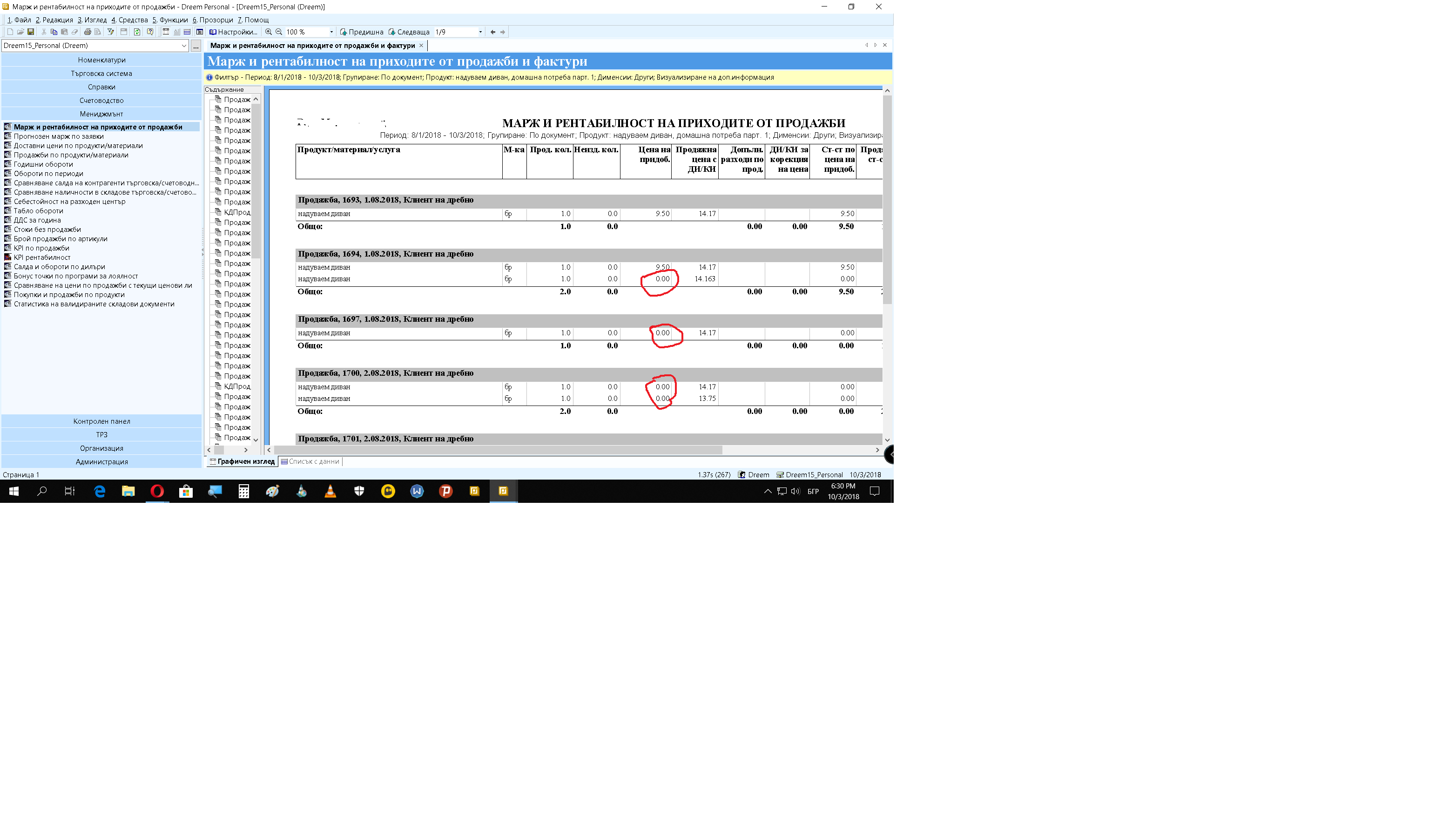

Забелязах че само за някои продукти при справка за маржа ми показва стойност на придобиване 0 лв., въпреки че при документа за покупка съм ги въвеждал за повече покупна цена естествено.
Това е сериозен проблем защото от тази справка евентулно внасям ДДС . Досега съм открил 2 такива продукта - надуваем диван и домашна потреб парт. 1. Качвам снимки за да е по ясно.
Общото между тях е че са от втора партида! Разделям ги на партиди за да не се усреднява покупната цена и оставям програмата автоматично да генерира партида, а тя го прави по дата. На различни дати са въведени в програмата и са с документ за покупка както и останалите продукти.
Не виждам грешка при док. покупка, въвел съм си дименсия, покупна цена и т.н. Не мога да разбера защо става така и защо засега само с тези двата продукта.
Също бих се радвал в справката за маржа да има възможност да се избира и марж покупна цена с ДДс до продажна цена с ДДС! Аз продавам с ДДС крайна цена предимно на краен клиент.
На снимка "Марж без цена на придобиване" (Док. номер 1694 от 01.0Coolсе вижда как свършва първата партида продажби надуваем диван с цена придобиване 9.50 без ДДС и почва втората партида с 0 лв. цена придобиване?
Поздрави!

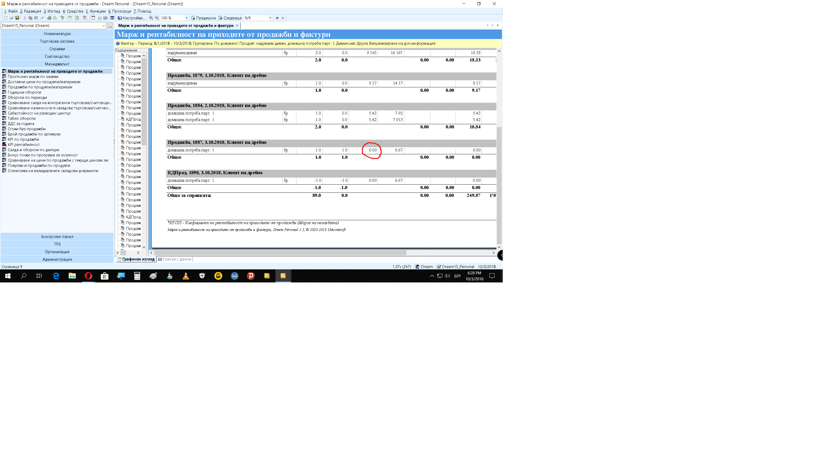

Ето и четвъртата снимка за продукт домашна потреба парт. 1, понеже явно само 3 снимки мога да кача в по-горния пост и леко им е "орязано" найменованието на снимките но се вижда за какво става въпрос 0 лв., вместо 5.416 без ДДС за дом. потр. парт. 1

МнениеПуснато на: Сря Окт 03, 2018 7:32 pm    Заглавие: Re: Проблем при справката за маржа на някои продукти Отговорете с цитат
Кольо написа:
Принципно процентът на марж е един и същ за цени без ДДС и цени с ДДС. Относно стойността на маржа при цени с ДДС, принципно стойността на маржа от данъка не е Ваша, а на фиска, т.е. не би трябвало да Ви вълнува в този момент когато си правите рентабилност на бизнеса.
Съмнявам се някой да го поръча да се доработи, защото и не виждам смисъл в случая да се работи с цени с ДДС, ако се работи легално.
Кольо написа:
Ние нямаме достъп до Вашите данни, няма как да погледнем какъв е проблемът с които е да е два продукта. По снимките също не можем да се ориентираме.
Това което твърдите, че е проблем при покупки с автоматична партида, втората патида има проблем в справката лесно можем да го проверим като го симулираме при нас, но малко вероятно е да има някакъв проблем относно това.

Мнения: 2168
МнениеПуснато на: Пет Окт 05, 2018 2:41 pm    Заглавие: Отговорете с цитат
Имате множество РСД с нулева цена, особено по КДПрод за количества. Пуснете функционалност Преизчисляване на склада от група Контролен панел със запис на калкулираните цени, за да оправи системата цените по всички свързани документи.
След преизчисляване проблем със справката не изглежда да има.

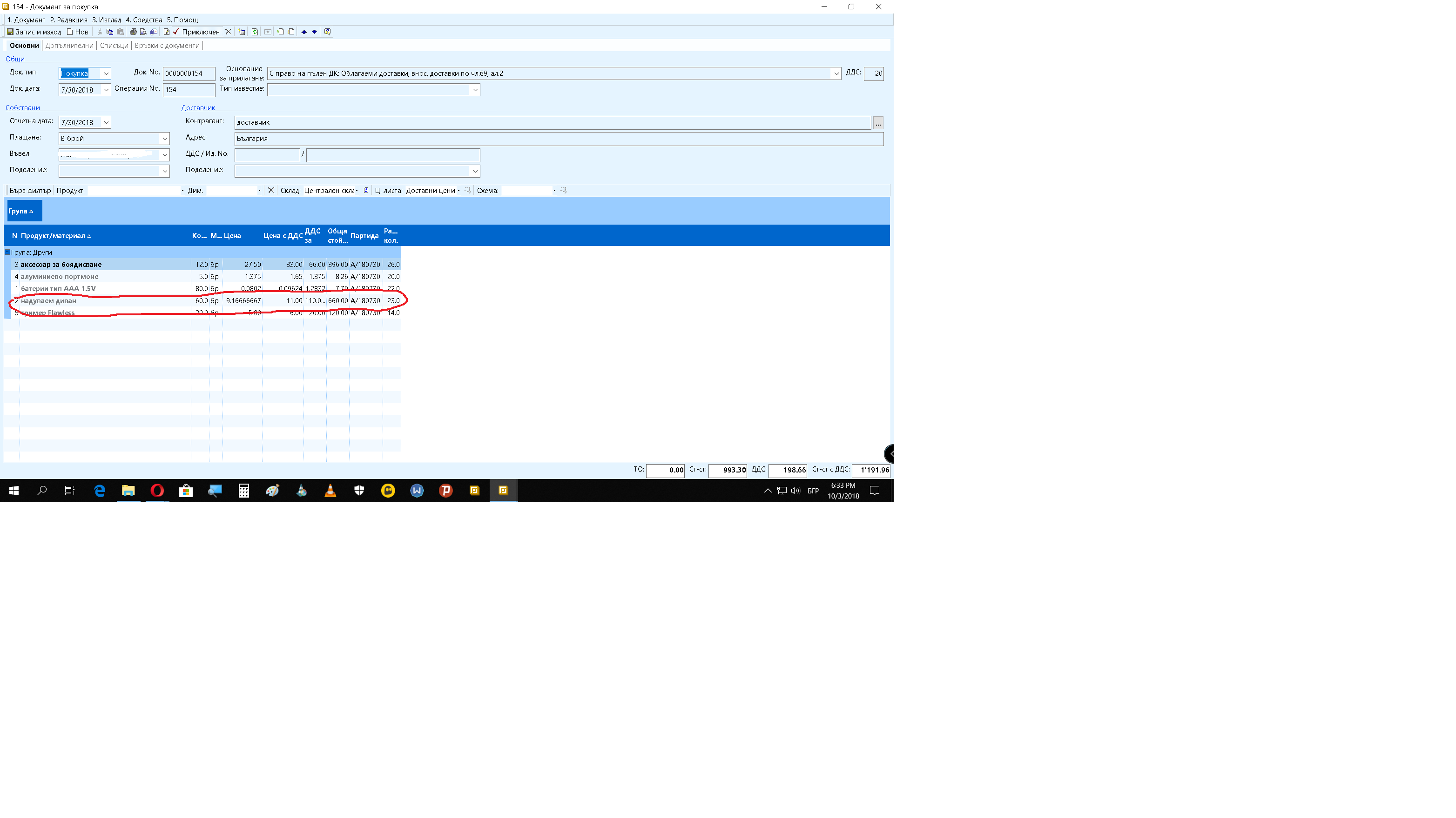

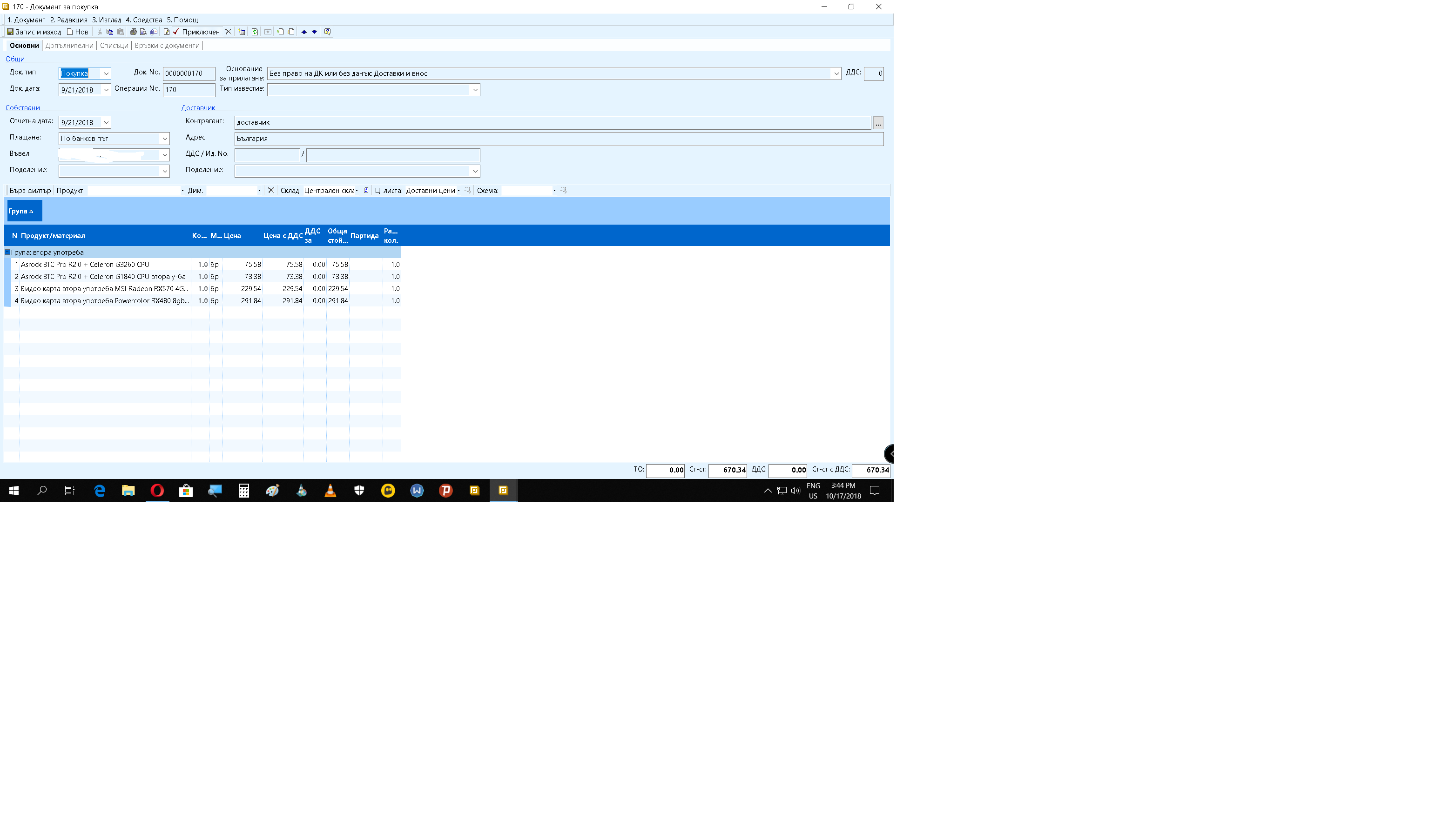

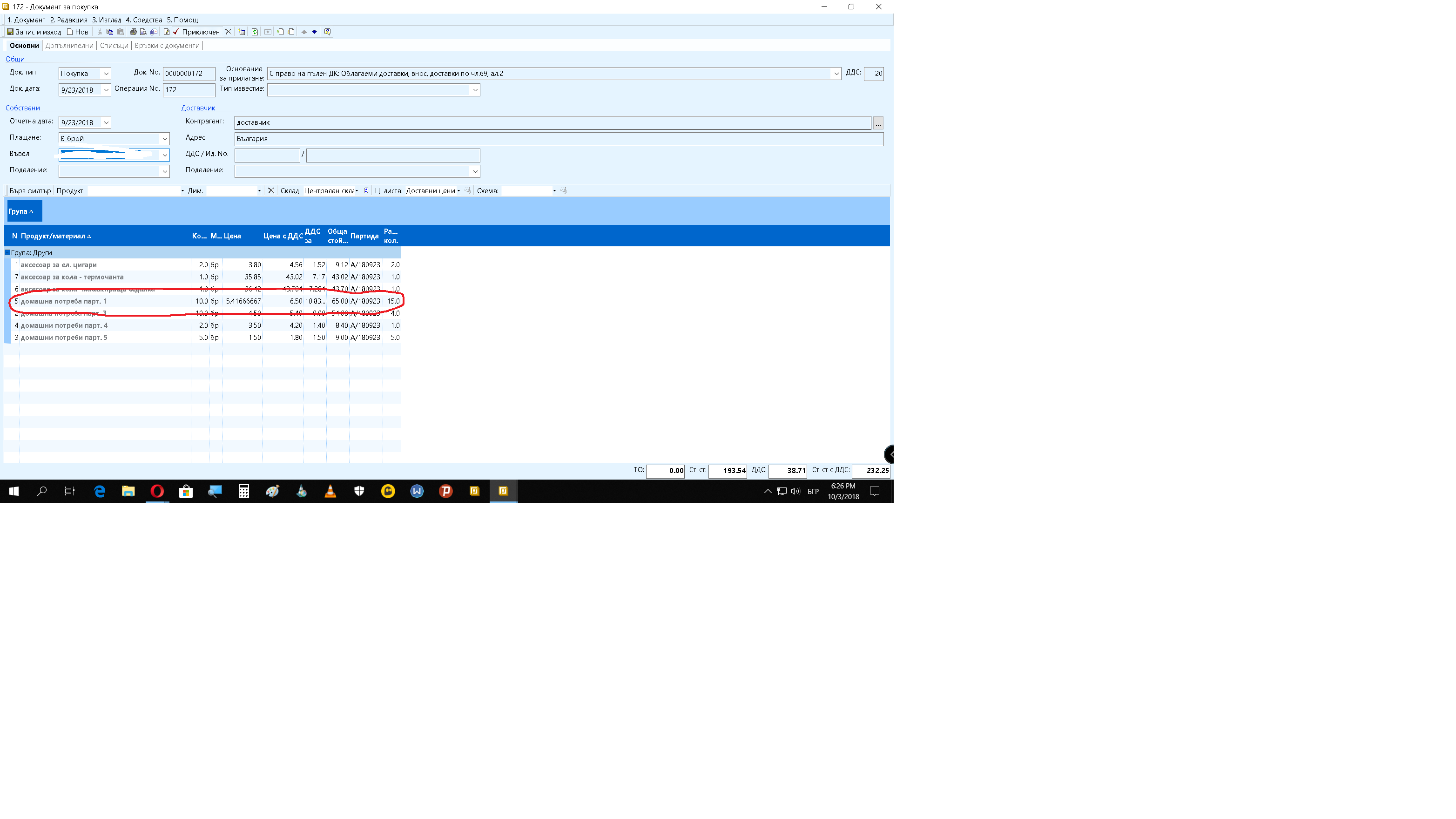

Направих преизчисляване на склада със запис на калкулираните цени преди десетина дена.
Днес забелязах, че след преизчисляването имам няколко документа за покупка с нулеви цени за покупка. Тоест покупната цена се е нулирала, въпреки че при документ покупка съм писал повече от нула!
Това не се отразява на справката за маржа. Има и документи покупка отпреди 4-5 дена без нулирана покупна цена. Не знам защо е станало така само с някои док. покупка и дали найстина е свързано с преизчисляването на склада. Трябва ли да се притеснявам и да предприемам действия, като редакция документ покупка и да въвеждам отново покупна цена. Качвам снимки, едната от архивно копие на Dreem Personal от 24 септември, преди преизчисляване на склада. Док. покупка 21 септември според архив от 24.09 се вижда че съм въвел покупни цени. Към днешна дата същия док. покупка е със занулени покупни цени!

МнениеПуснато на: Чет Окт 18, 2018 9:25 am    Заглавие: Отговорете с цитат
Функционалност Преизчисляване на склада модифицира само складови документи и техните копия в счетоводството евентуално.
На всеки ред от всеки списък в контекстното меню с десен клик имате опция Системна информация (Ctrl+Shift+I) където в секция Одит може да видите кой и кога последно е модифицирал съответния ред.
В редовете на проблемната продажба разгледайте тази Одит информация за всеки ред поотделно, за да разберете кога е станала грешката.
