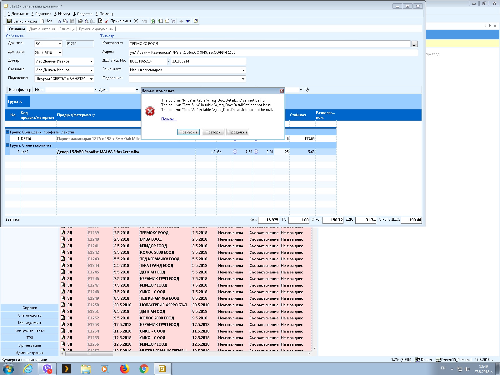

Здравейте!
При предходната версия 2018.6.15 се появи проблем, че при записани заявки и последваща корекция, относно добавяне или изтриване на стоки, излиза грешка и не се актуализира документа!
Използвам Windows 7 Prof, SP1 x64 с инсталирани всички актуализации!
Моля за съдействие!

Да, имаше подобен проблем, който би трябвало да е отстранен в последната реализация.
Не виждам начин този проблем да се оправи в предишна реализация без да се инсталира по-нова реализация.
Просто изтеглете последната реализация и стартирайте инсталацията. Системата автоматично ще обнови предишната реализация без да Ви задава въпроси.

За съжаление, не е коригиран проблема. Изчаках новата версия, преди да пиша във форума! В момента ползвам версия на продукта 2018.8.24!

Да, наистина съществува такъв проблем, който ще отстраним в следващата реализация.
Не мога и да намеря темата, в която е ставало дума за този проблем в предишната реализация.

Проблемът с добавяне на редове на заявки в редакция е отстранен в последната реализация.
