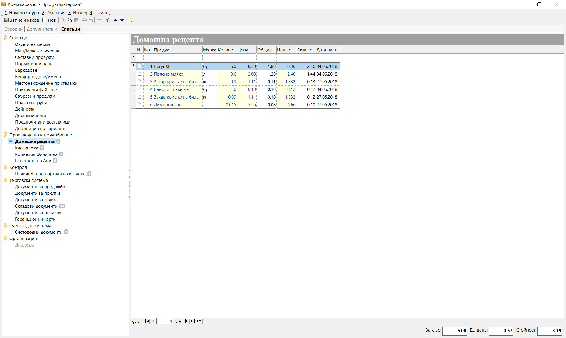

Рецептите/калкулациите се задават в Номенклатурата на продуктите и материалите. (вж kk01.png)

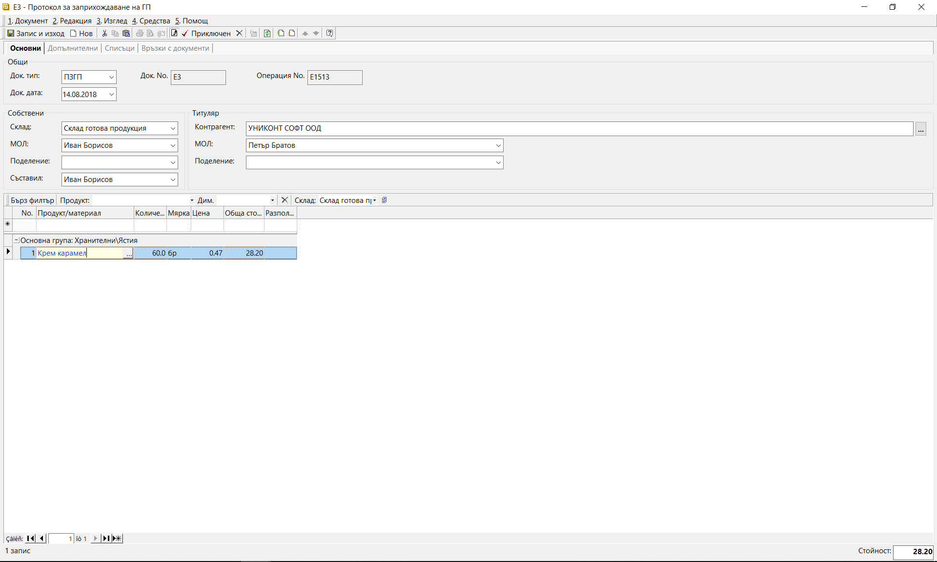

Следващата стъпка е да се засклади произведеното. В примера (kk02.png) по-долу се ползва създаден нов тип приходен скл.документ - "Протокол за произведена продукция", но може и обикновени ПСД. Тези документи не трябва да се приключват докато не се изпишат материалите по калкулациите. Това е важно за остойностяването на продукцията.

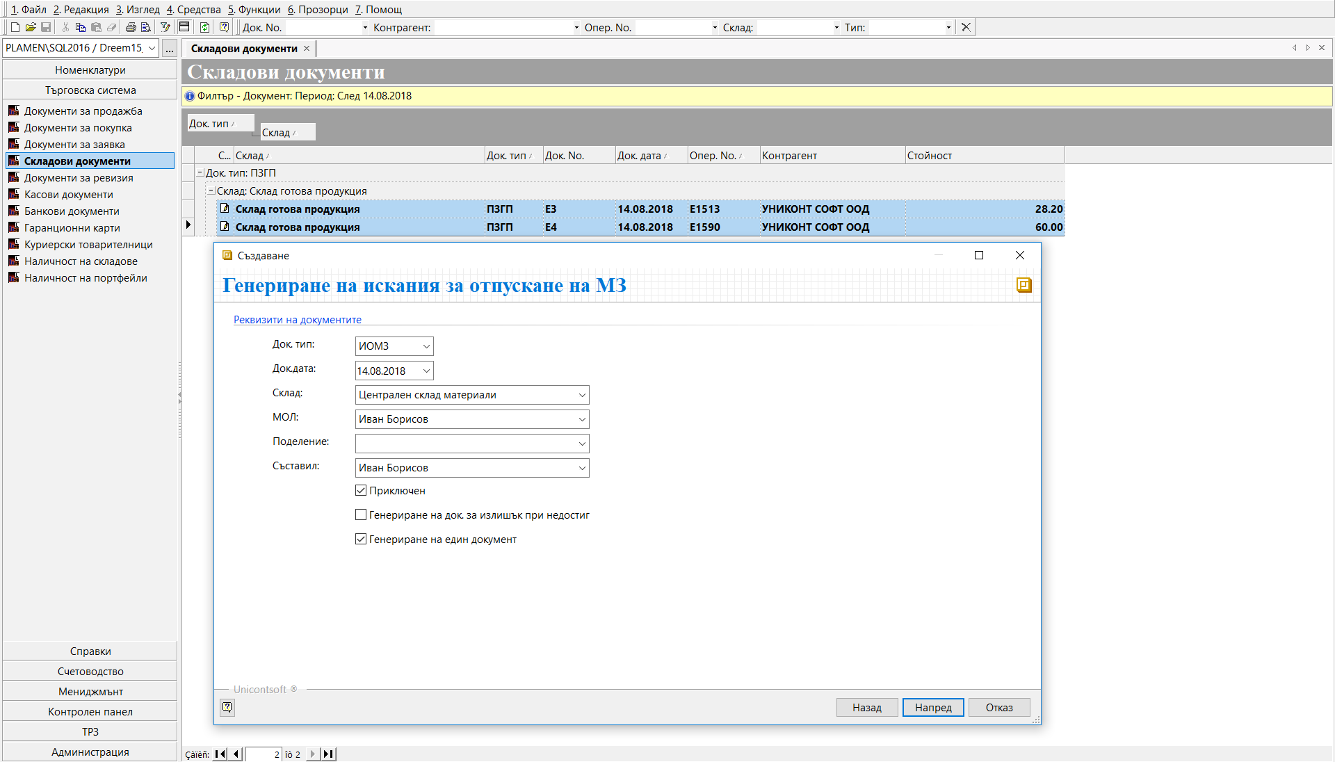

Третата стъпка е генериране на документ ИОМЗ (Искане за отпускане на материални запаси). Неприключените документи за производство се селектират и от контекстното меню се избира: Други средства/Генерация на ИОМЗ от ПСД. Помощникът за генерацията (kk03.png) изисква да се посочат необходимите реквизити за създаване на разходните документи (а може да се генерира само един документ). Вид документ, дата, склад и т.н.
Този процес се базира на рецептите/калкулациите по подразбиране.
След генерирането и приключването на ИОМЗ, документите за производство могат да се приключат, при което ще се остойностят според свързаните ИОМЗ.
