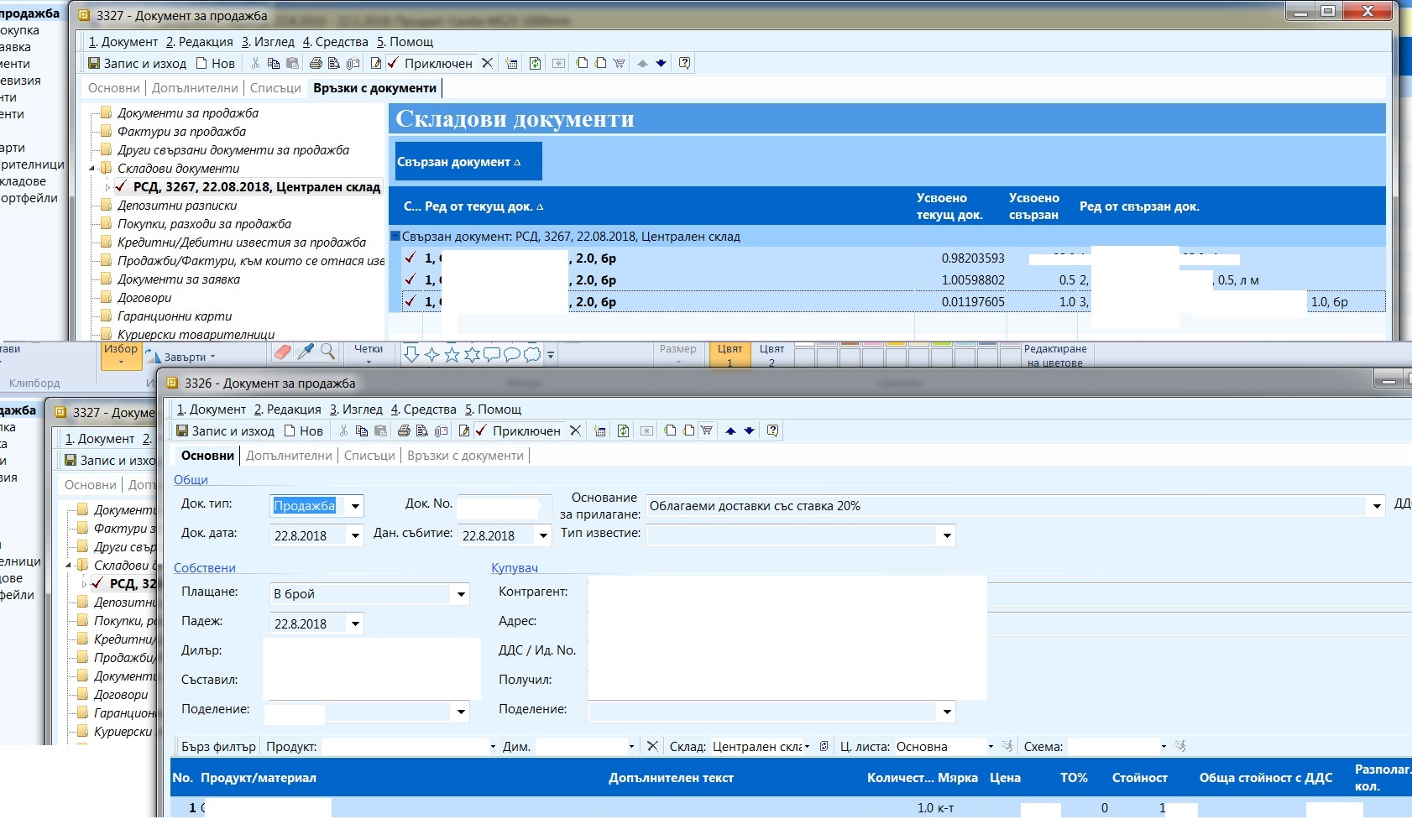

имам проблем с автоматичното изписване на съставни продукти при изписване с фасети.
продукт Х:
- главна мерна единица БР. и има фасет 1 комплект = 2 бр.
- продавам 1 комплект. Във връзки с документи (както е на снимката в ляво) ми показва 2 бр., но изписва съставни продукти за 1 бр. (т.е. изписва съставни продукти умножено по числото в продажбите без да се влияе от мерните единици след числото в продажбите / фасетите).
На последния ред в продажбата на Връзки с документи и от двете страни трябва да пише 2 бр.. На горния 2бр. от ляво - 1 л.м. отдясто ....

Да, това е проблем който ще отстраним в следващата реализация.

Можете да пробвате дали в последната реализация 2018.8.24 този проблем е решен.
Направете архив на базата данни предварително, за да може да върнете стара реализация ако се наложи.
