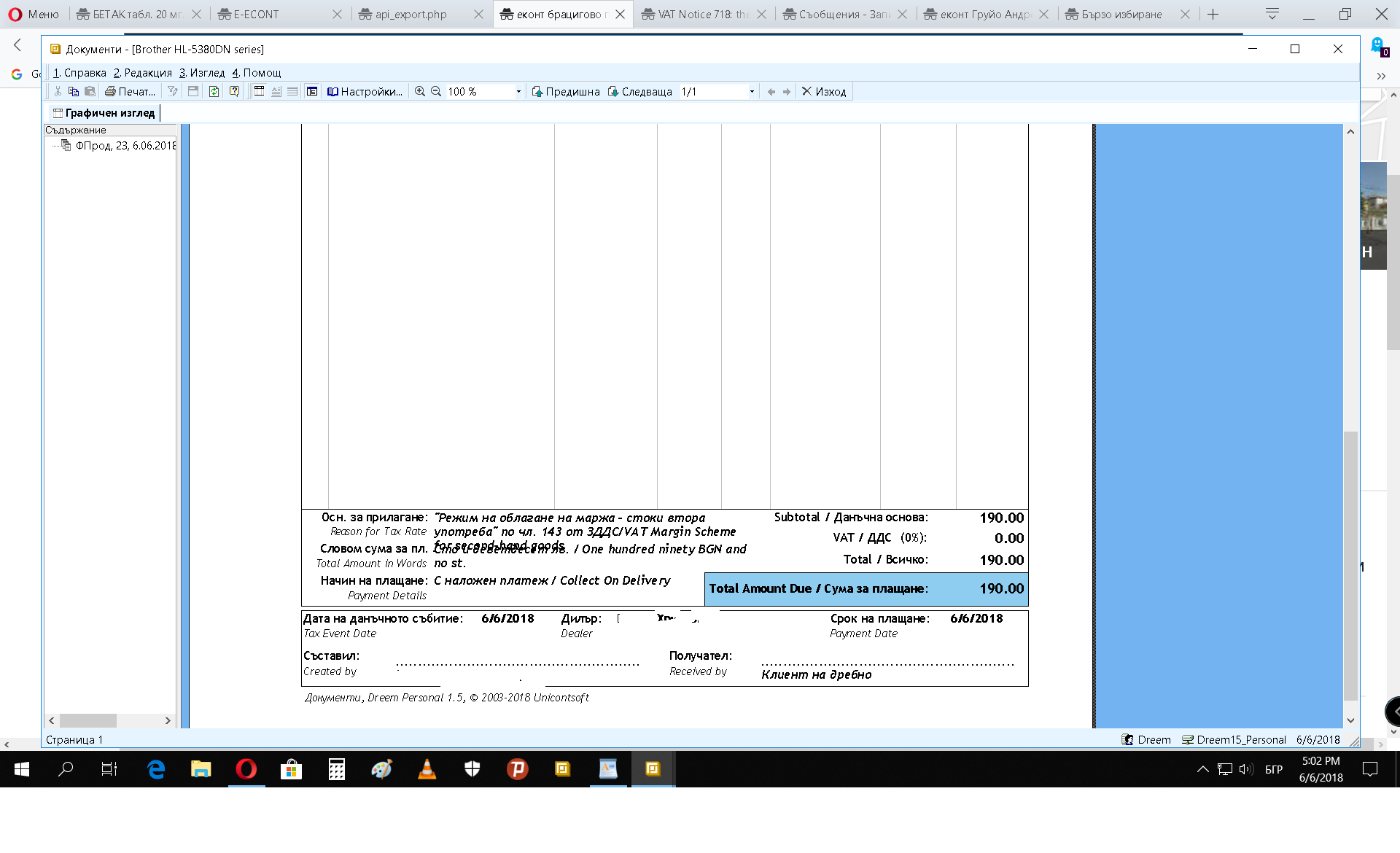

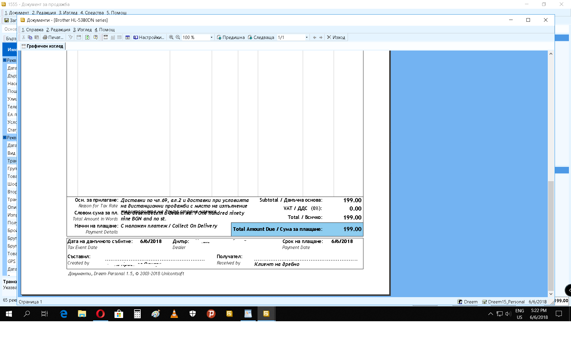

Като избера по-дълго за изписване "основание за прилагане" при документа за продажба примерно и после на фактурата от продажбата на един от редовете се изписва припокрито 2 пъти и не се чете. Качвам 2 снимки - вдясно на реда "словом сума за плащане".
В референтни номенклатури сложих допълнителна колона "допълнително найменование" и там вмъкнах каквото не достига да се изписва във фактурата и е се припокрива на реда, и не се чете. Обаче каквото съм писал в "допълнително найменование" изобщо не го виждам на фактурата изписано.
Как да решим проблема? Не може да скъся написаното в "основание за прилагане".

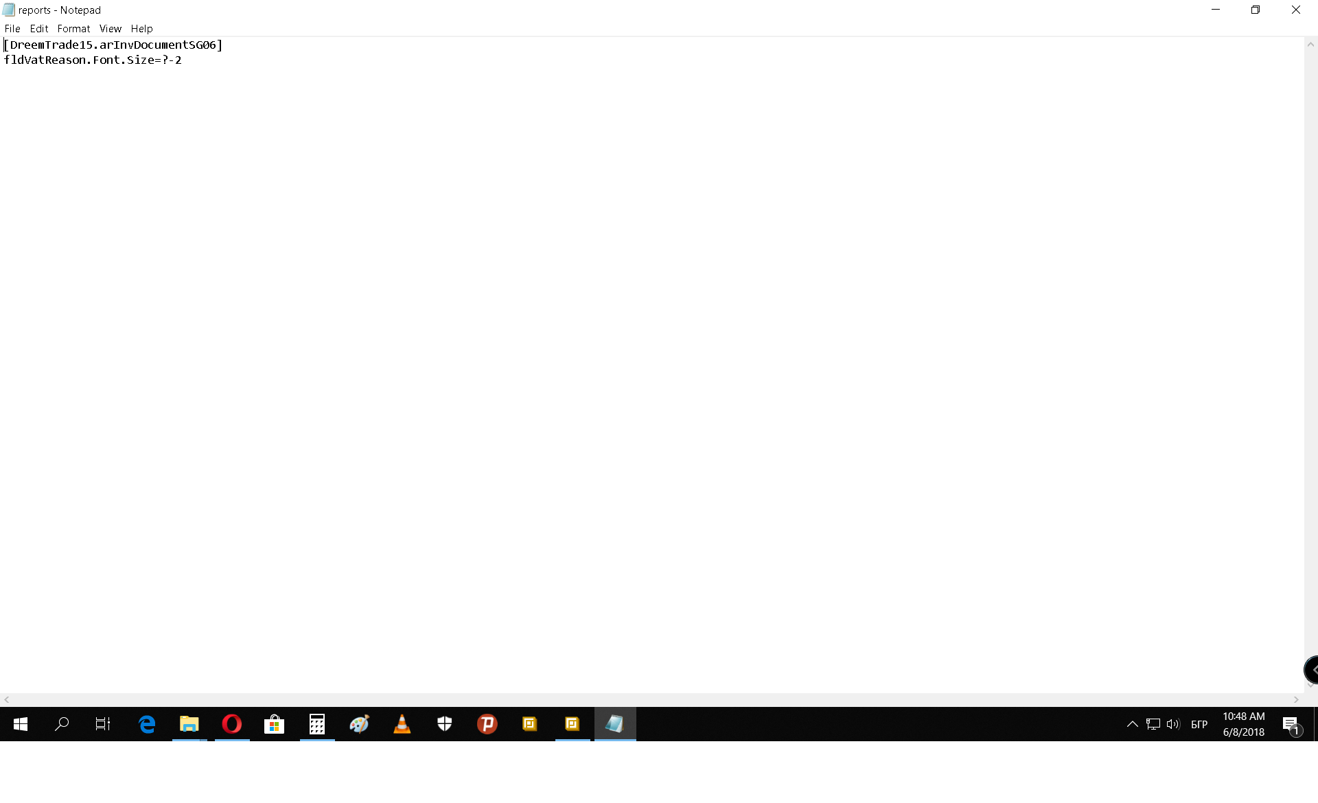

Разархивирах, сложих в директорията Dreem Personal 1.5, отворих файла и показва бланка SG06 - прилагам срийншот.

Кольо написа:
прилагам срийншот.
Приложете по-скоро скрийншот на преглед на документ за продажба (съдържанието на reports.ini, което собственоръчно написах го знам). Въпросът е текстът с основанието за прилагане дали е станал по-ситен в преглед/печат на продажби.

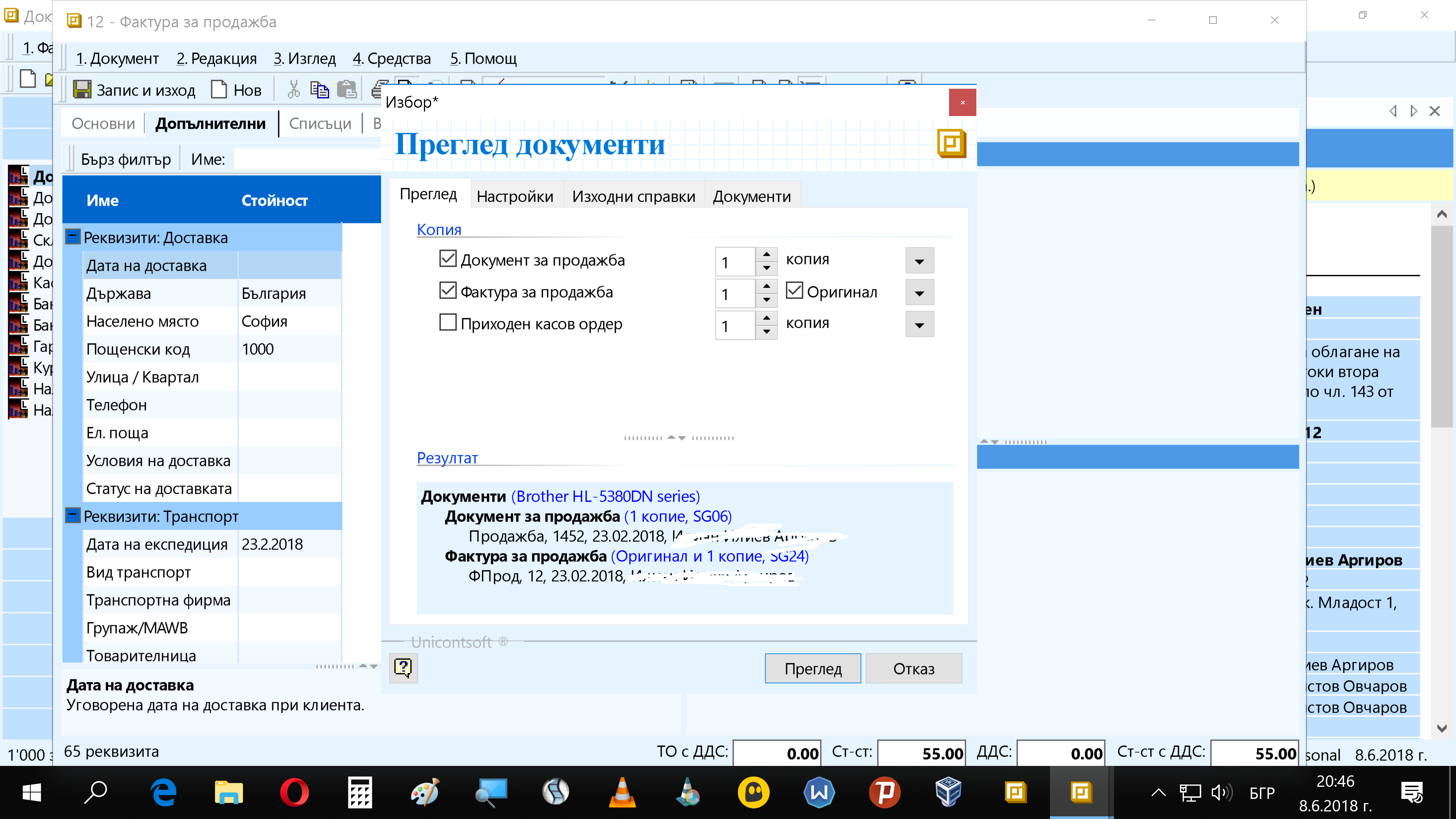

МнениеПуснато на: Пет Юни 08, 2018 8:50 pm    Заглавие: Отговорете с цитат
Намерих откъде се сменят бланките. По подразбиране док. за продажба е бланка SG06, но фактура продажба е по подразбиране SG24.
Да, след като сложих файла reports, и след като промених бланката за фактура от SG24 на SG06 текста само там, на "основание за прилагане" е намален и пасва без проблем и застъпване. Ако не променя бланката за продажба, тоест остане са SG24 проблемът си стой. И като променя размера на шрифта на друго, освен поподразбиране 9 - той винаги пак се връща сам на размер 9, тоест не мога да го променя.
Друг е въпросът дали трябва да остане променено на SG06 - по чл. 114 от ЗДДС или да се прати нов файл, ако може за SG24 бланка! Тъй като проблема е само във фактурата как се изписва! Може би правилната бланка си е SG24 и не искам да се обърка изписването на фактурата, особено ДДС-то.
