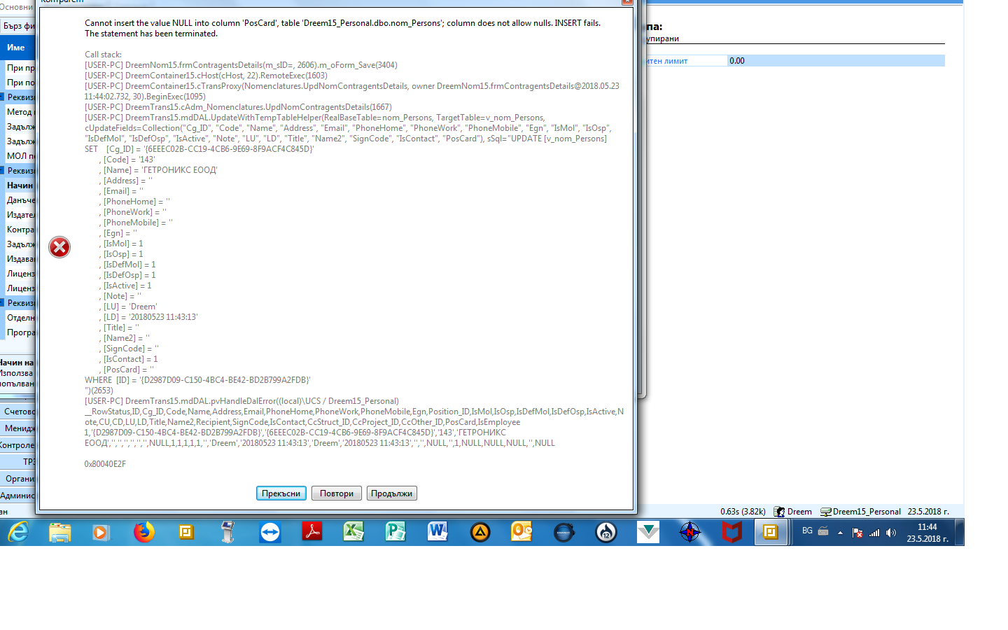

Изпращам изглед на грешката при опит за създаване на контрагент.
Моля за помощ

МнениеПуснато на: Сря Май 23, 2018 12:06 pm    Заглавие: Re: Грешка при създаване на нов контрагент Отговорете с цитат
При стартиране системата Ви е предупредила, че ако използвате различни реализации на Dreem и на базата е възможно да се получат грешки. Това което наблюдавате е имала предвид с предупреждението -- някои функционалности ще спрат да работят.
Пробвайте да обновите базата до реализацията на Dreem, с която се опитвате да работите съответната фирма. Това обновяване се случва автоматично при първоначално влизане в съответната база. Просто внимавайте да не го прекъснете и го следете да приключи успешно.

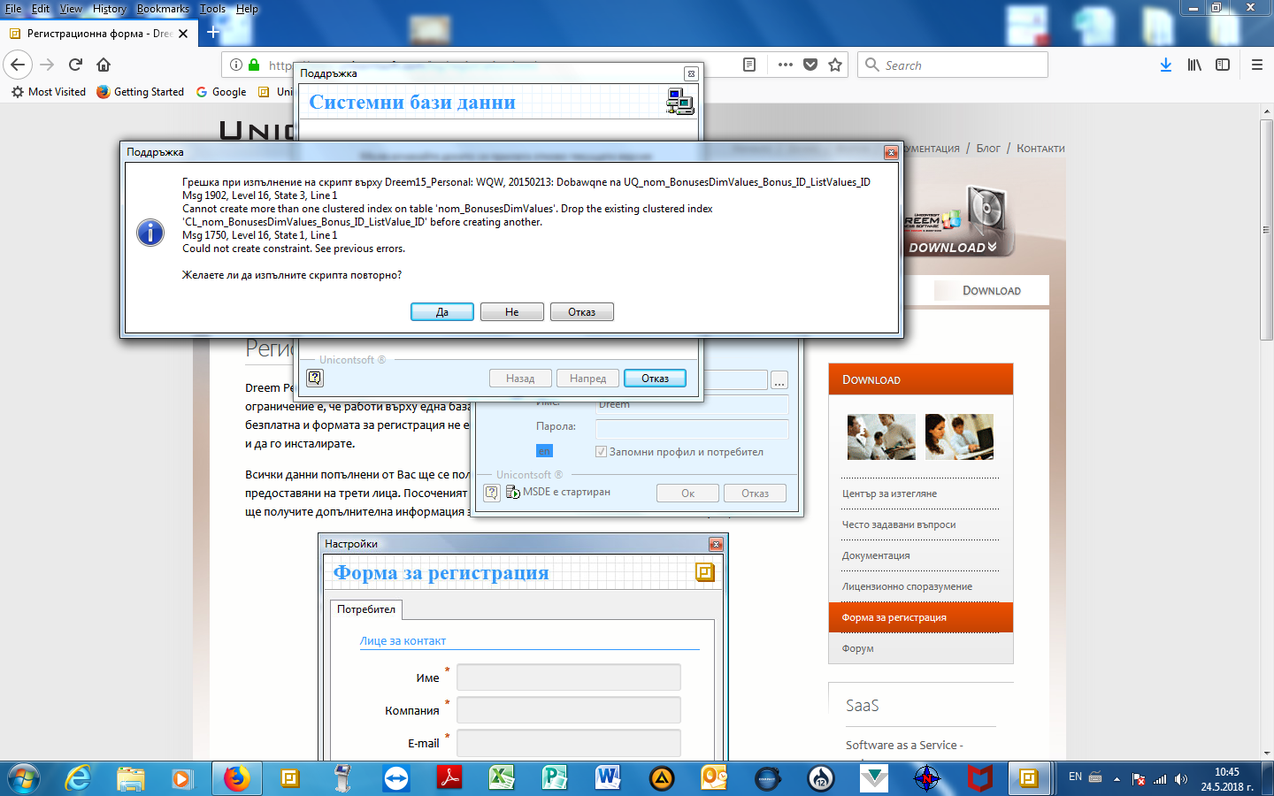

Опитах да обновя до последна реализация, но програмата извежда съобщение за грешка. Прикачвам изглед.

МнениеПуснато на: Съб Май 26, 2018 4:14 pm    Заглавие: Отговорете с цитат
bluevision написа:
На изгледа не се вижда реализацията, с която се случва проблема. Това което се вижда, че проблемът се случва *не при инсталация* на последната реализация, а при обновяване на база от неизвестна реализация към неизвестна реализация. (С толкова много неизвестни ни остава само да извадим кристалното кълбо и да гадаем. . . Smile)
Този проблем при обновяване на база е отстранен в последната качена реализация. Опитайте се да обновете Dreem до последната качена реализация и пробвайте отново.
