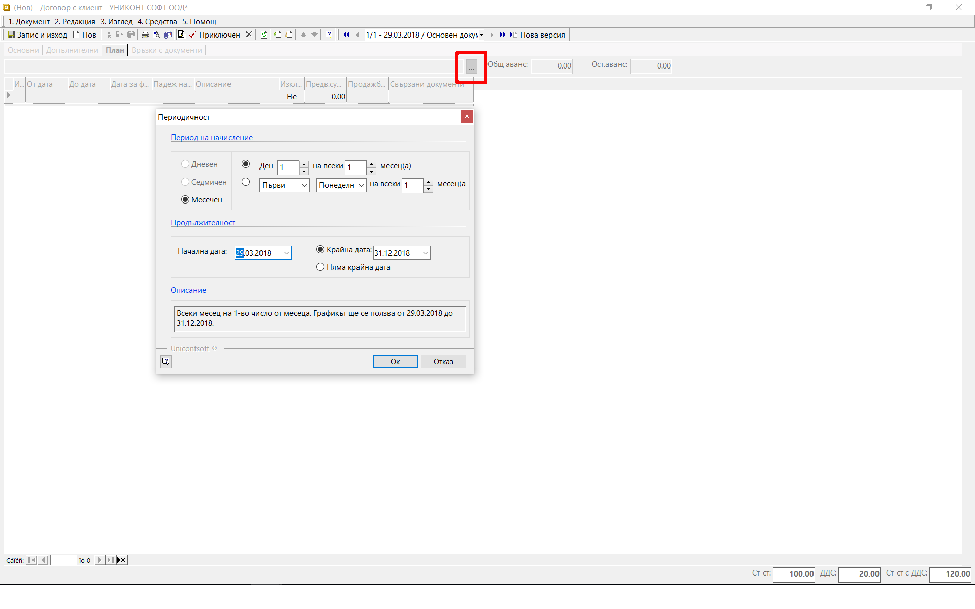

Здравейте!
Искам да попитам при въвеждане на нов договор в програмата,как точно се ползва опцията ПЛАН?
Благодаря предварително!
Мнения: 176
МнениеПуснато на: Чет Мар 29, 2018 11:24 am    Заглавие: Договори с клиенти Отговорете с цитат

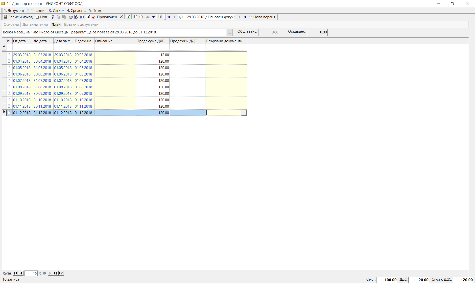

В таб "План" се посочват началната и крайна дата на договора както и периодичността на плащанията.
Селектор за периодичност

Резултат след "Save"
