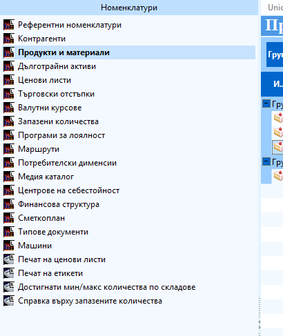

Сигурно ще има и още за питане, но първия проблем, с който се сблъскахме е как да си направим групи стоки. Четохме пдф файла, четохме <F1>, прелистих и форума до мнения от 2016.
Единствената информация е, че група стоки се прави от НОМЕНКЛАТУРИ » КАТЕГОРИИ ПРОДУКТИ. Обаче в тази версия това меню го няма. (скрииншот)
Намерих ПОТРЕБИТЕЛСКИ ДИМЕНСИИ където има ДРУГИ/ПРОИЗВОДИТЕЛ1/2/3 и мога да ги преименувам и им добавям под-нива, но не мога да създам ново.

МнениеПуснато на: Пет Мар 23, 2018 2:57 pm    Заглавие: Отговорете с цитат
Във всички редактируеми списъци добавяне на данни става през т.нар. Нов ред. Това е празният ред непосредствено преди първия ред, отделен на известно разстояние отгоре.
Правилно сте се насочили към фукнционалност Потребителски дименсии, изберете за редакция Продукти списък Група.
Принципно в Dreem за продукти (и контрагенти) можете да имате две и повече "групи", като всяка си е с отделен списък. Примерно едната е Цвят (червен, зелен, бял) а другата е Размер (small, medium, large). Самите списъци вече сте установили, че могат да са йерархични, което е полезно ако са по-големи или така сте свикнали от други програми.
Тези "групи" в Dreem се водят списъчни дименсии, като освен това можете да си дефинирате и числови, текстови, множествени и др. (например при множествена дименсия на един продукт може да се укаже че цвета му е едновременно червен и зелен).
Принципно йерархиите са надценени и често потребителите допускат грешка да вкарват в една йерархия Цветове с под-елементи червен, зелен, т.н. и Размери с други елементи. Това са две *независими* дименсии, които ако се обединят става неудобно получаване на сечения по тях за справки.
