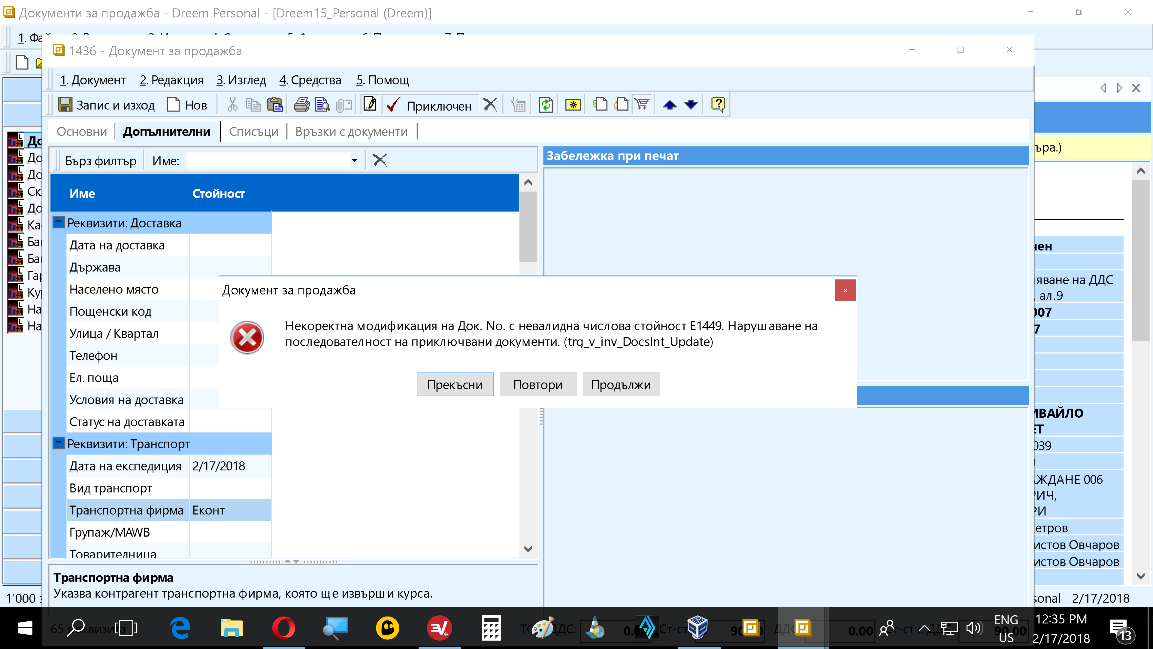

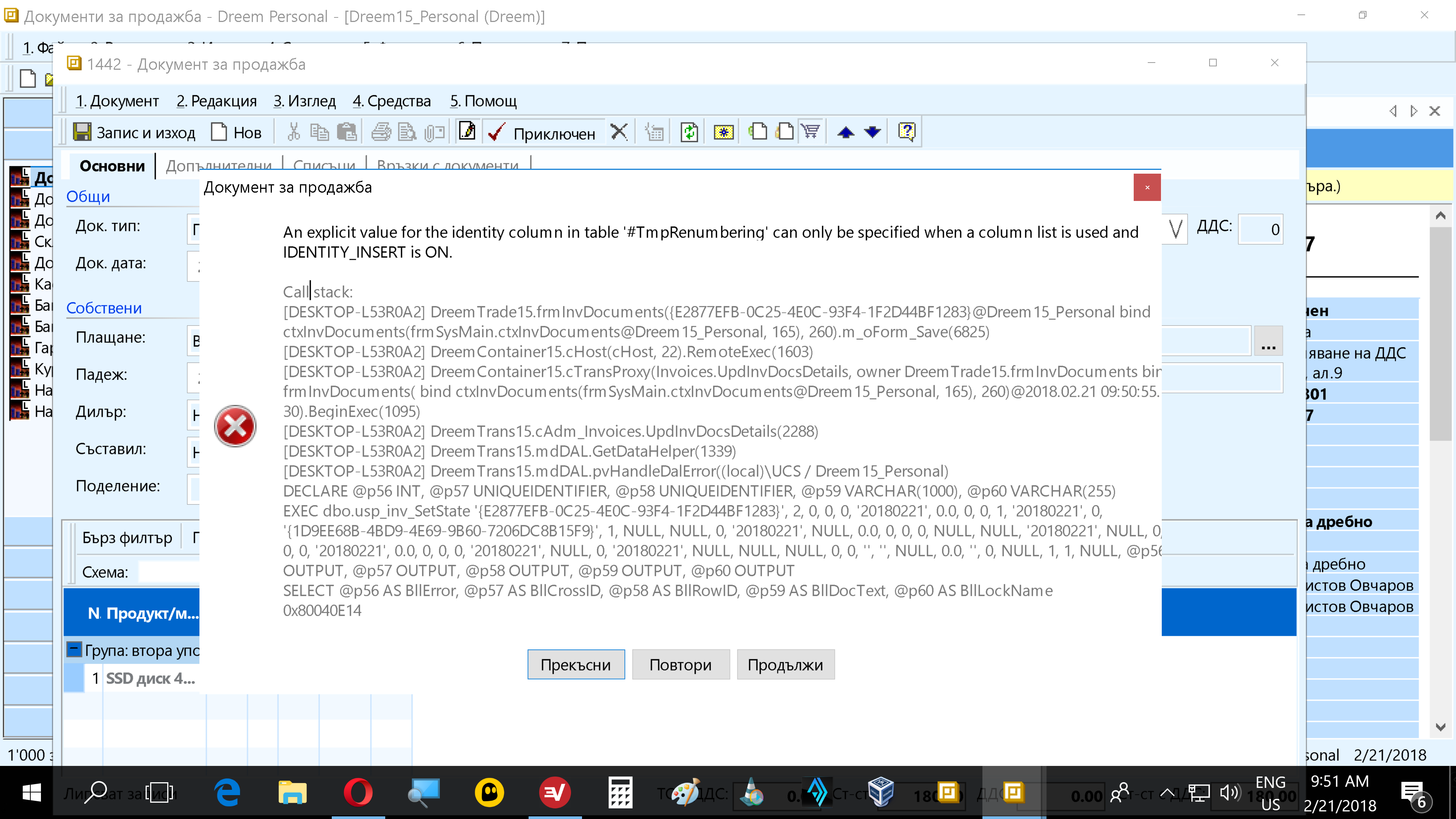

Здравейте.
Напоследък при приключване на документ за продажба ми изписва грешката от прикачените снимки по-долу. Аз въпреки това натискам на "продължи" и приключвам документа. Надявам се да няма проблем при справки з амаржа, оборотна ведомост за месеца и т.н. Ще се радвам на съвет как да престане въпросната грешка.
Поздрави.

МнениеПуснато на: Пет Фев 23, 2018 7:41 pm    Заглавие: Re: Грешка при приключване на документ за продажба Отговорете с цитат
С коя реализация се получава проблема? Пробвайте в последната реализация 2018.2.22 би трябвало да е оправено.
Принципно, ако имате някакви проблеми с Dreem Personal пробвайте с последната реализация дали са решени, защото ние получава всички грешки от потребителите на Dreem Personal и редовно им обръщаме внимание без да чакаме да се появят теми във форума.
