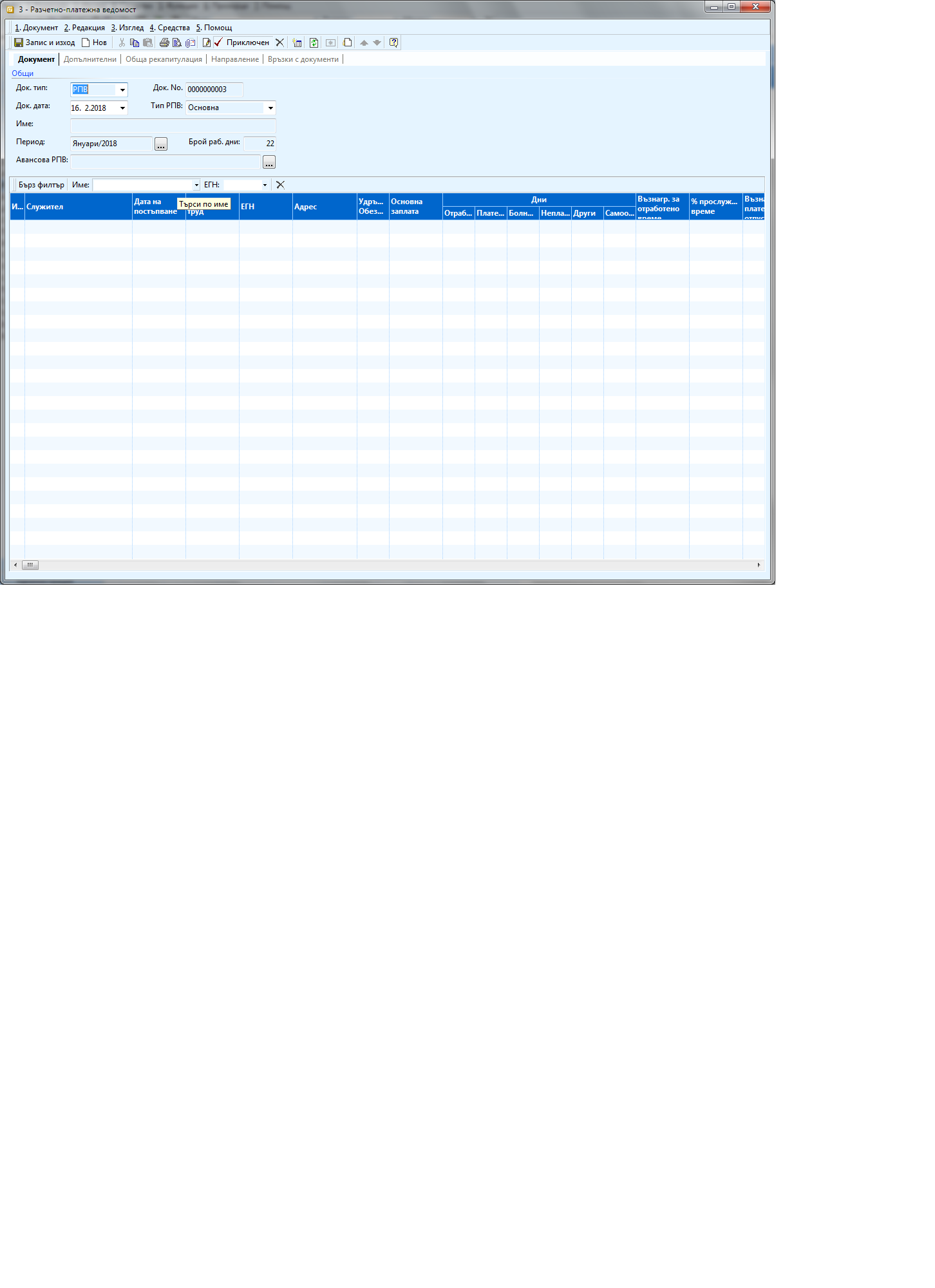

Защо при ведомостта не ми показва служителите .Къде бъркам ?

keti написа:
Какво имате предвид? Може ли да приложите снимка на екрана?

МнениеПуснато на: Съб Фев 17, 2018 1:01 am    Заглавие: Отговорете с цитат
Ето , не зная какво греша че не показва служителите във ведомостта [/img]

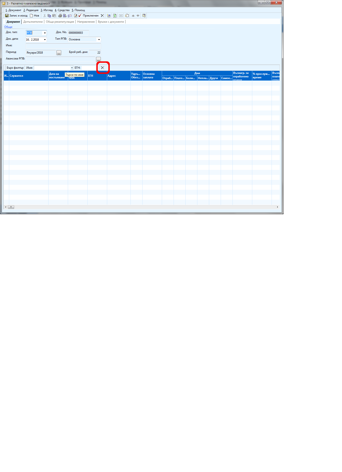

МнениеПуснато на: Пон Фев 19, 2018 10:16 am    Заглавие: РПВ Отговорете с цитат
Предполагам, че във филтъра сте поставили символа за интервал (шпация). Изчистете филтъра с клик върху X-а.
