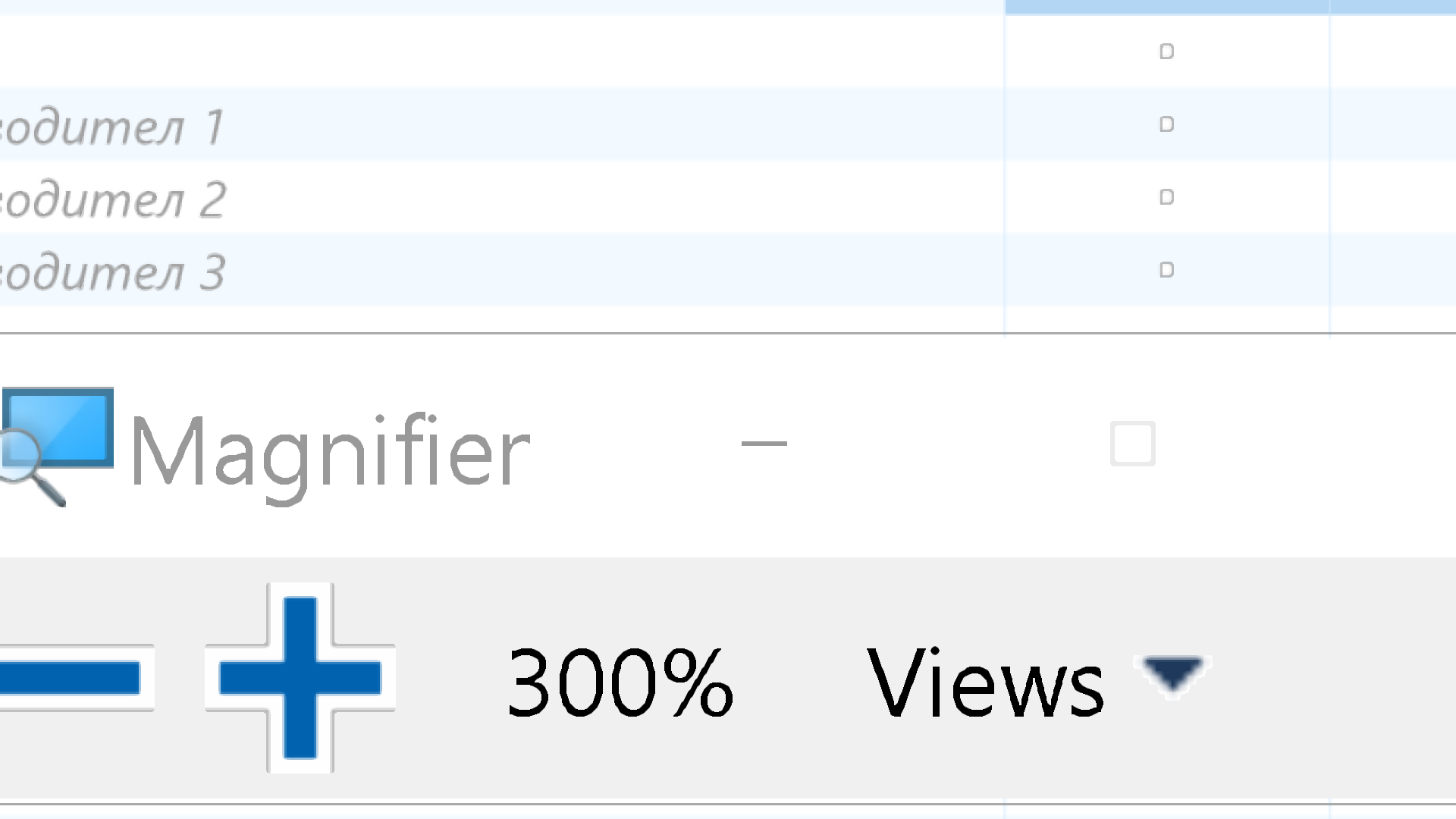

Добър ден.
Налага се да питам защото не мога да видя настройките на потребителски дименсии. Просто квадратчетата с отметки са станали прекалено малки, не виждам отметките и изобщо не се появават отметки. Прилагам два скрийншота. Пробвах настройки (ALT+P) и да кликна някъде "настройки по подразбиране". За съжаление няма. Пробвах с лупата на Уиндоус 10 (Magnifier). Не знам защо са станали толкова малки квадратчетата вдясно с отметките. Не само на дименсии е така, а и на другите функции. Сигурно като ходих на индивидуални курсове за настройки по ДДС е разместено нещо. На другия ми компютър също имам Dreem Personal, ползвам я като пробна версия, понеже ми се налага някой трансформации при фактуриране и други такива и първо на пробната версия ги правя. Там няма проблем. Пак със същия Уиндоус 10 и същата резолюция - Full HD. Обикновено ако е 4K стават някой икони твърде малки.

МнениеПуснато на: Сря Фев 07, 2018 7:34 pm    Заглавие: Отговорете с цитат
Да, това изглежда е проблем с последните update-и на Windows към версия 1709 когато има настроен custom scaling.
Изключете го от настройки на дисплея така някак
Ако се избере макс 200% скалиране system scale (това което е оградено със зелено горе) мисля че няма проблеми с Dreem Personal.

МнениеПуснато на: Сря Фев 07, 2018 8:24 pm    Заглавие: Отговорете с цитат
Да, получи се чак когато го сложих на 100% мащаба. Добре че рядко ми се налага да сменям тези настройки, защото работя на 46" телевизор като монитор и 100% мащаб е твърде малък. С такъв мащаб не може да остане, само за настройките го сложих.
В разни други програми в Уиндоус 10 ПРО последен ъпдейт го няма този проблем, но благодарение на бързия отговор е решен.

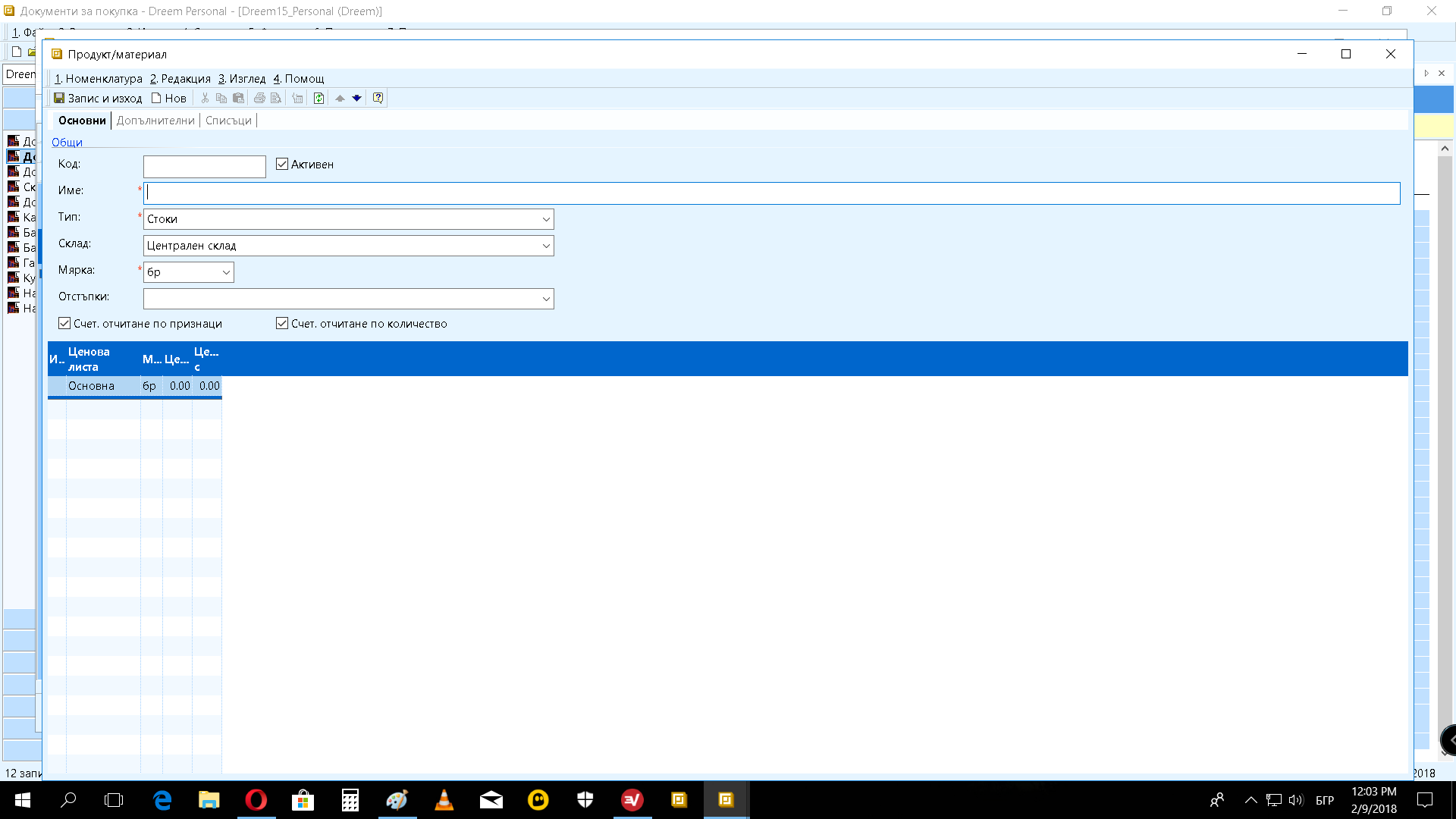

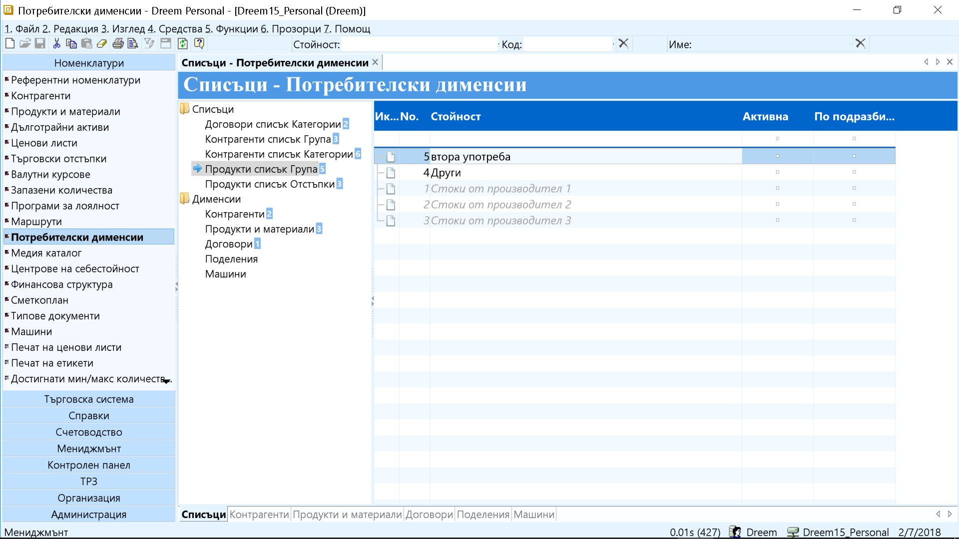

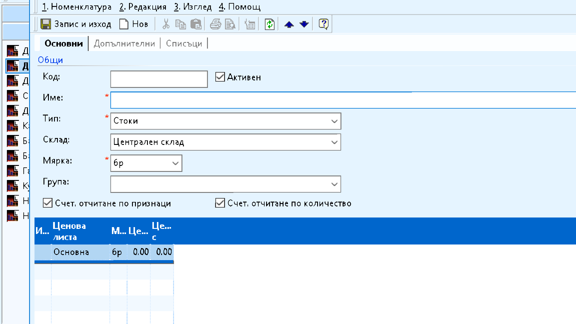

Само че крайната цел не можах да я постигна. А именно сложих създадената дименсия "втора употреба" да е по подразбиране. Въпреки това при създаване на нов документ за покупка като отворя прозорчето за нов продукт/материал на група по подразбиране е празно вместо по подразбиране да бъде "втора употреба". Качвам два скрийншота. Забравям понякога от падащото меню да избера група да е втора употреба и после справката за маржа за месеца за ДДС ми е невярна - изваждам справкя всеки месец за облагане на маржа само за стоки втора ръка с ДДС.
Другия проблем за въпросната справка за маржа е че програмата усреднява покупната цена, ако си купил повече от веднъж една и съща стока, но на различна цена. Например хард дискове за лаптоп съм купил 2 по 30 лева. После пак от същите пак два броя по 50 лева. Средната покупна цена мисля че става 40 лева, освен ако не съм продал между двете покупки, определено се променя тази цена в Dreem. И после при ревизия справката за маржа излиза че съм ги купил по 40, а на фактура имам два за по 30 и два за по 50! Също би ми спестило хиляди кликвания, ако контрагент при продажба по подразбиране е клиент на дребно, а не всеки път да го избирам на ръка.

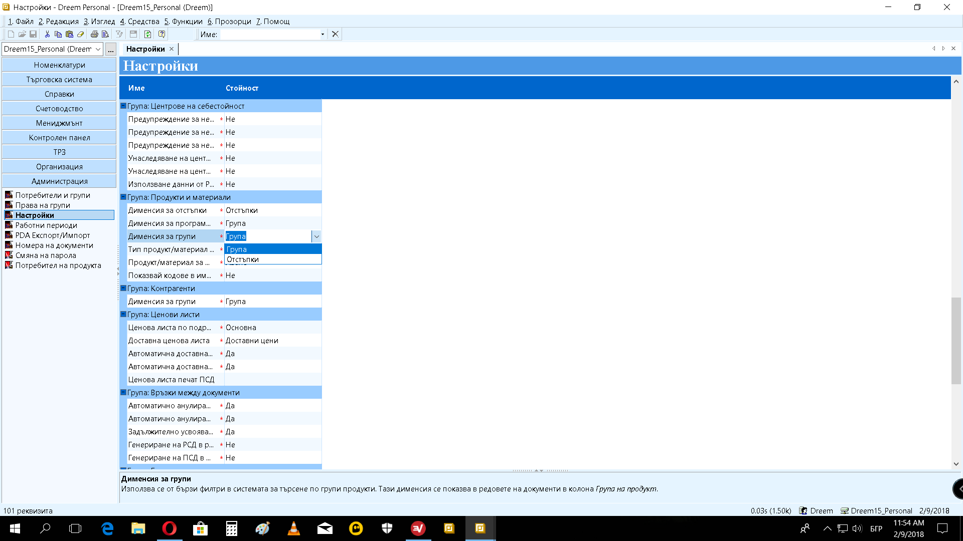

Относно дименсията по подразбиране, настройката за формата за въвеждане на продукт се намира в Администрация | Настройки, в група Продукти и материали има реквизит Дименсия за групи. След като я смените затворете списъка с продукти и материали (или рестартирайте Dreem Personal).

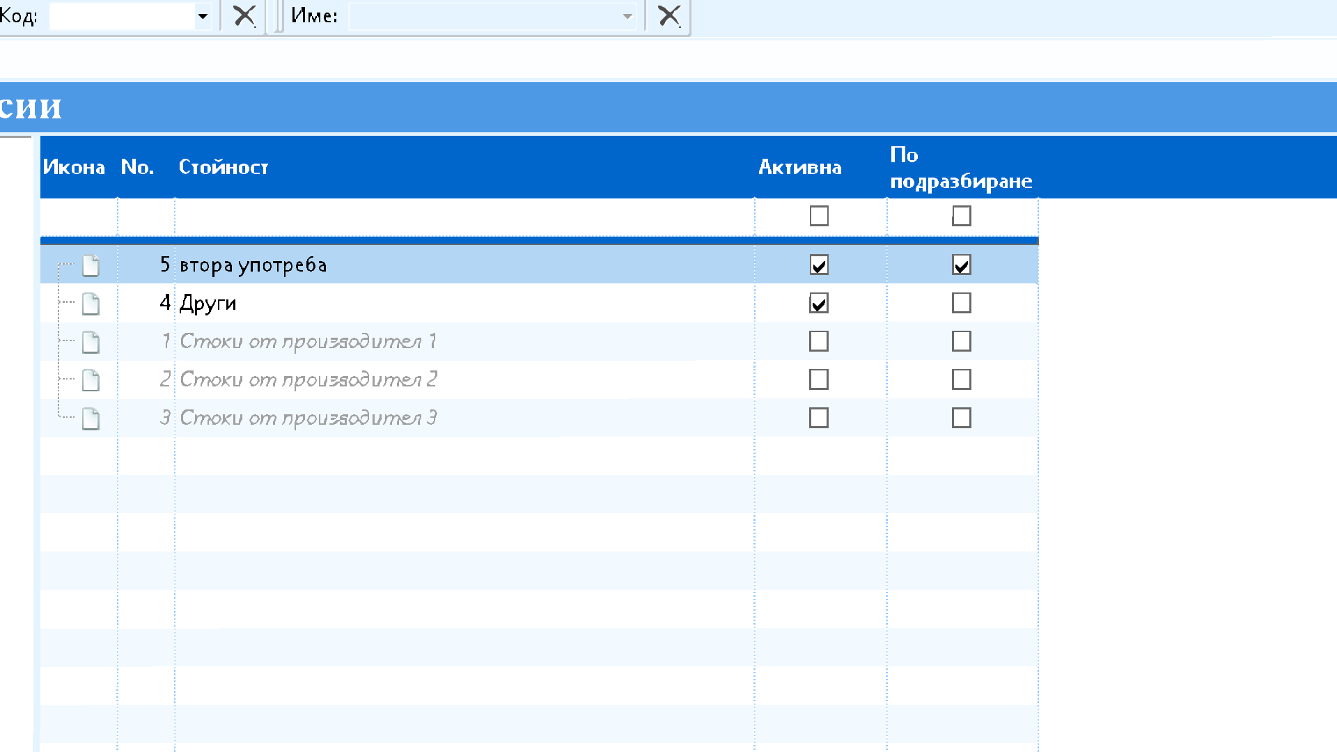

Относно дименсията по подразбиране, изпълних стъпките - администрация - настройки - продукти и материали - дименсия за групи. Единствено мога да се избира от падащото меню за промяна от група към отстъпки. Качвам скрийншот. Промених на отстъпки, въпреки че вече бях сигурен че не правя нещата както трябва - запис - рестарт на програмата и при покупка - нов продукт единствено вместо група пише отстъпка. Целта е по подразбиране там на реда да е втора употреба.

МнениеПуснато на: Пет Фев 09, 2018 4:07 pm    Заглавие: Отговорете с цитат
Сега разбирам какво се случва: добавяте стойност "втора употреба" в списък с елементи на дименсия Група, вместо да добавите нова дименсия "втора употреба".
