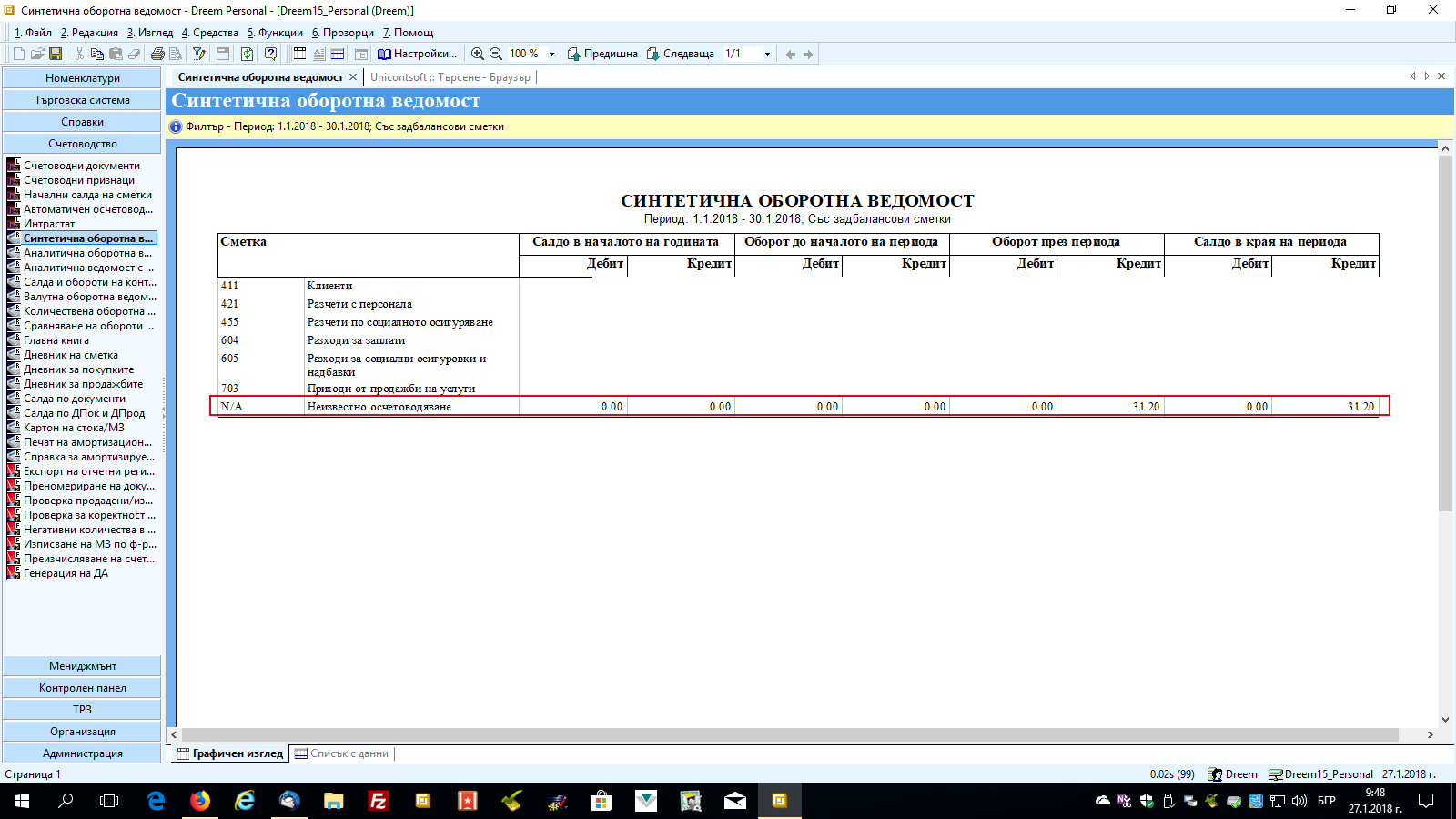

Когато генерирам РПВ коректно ми излизат всички данъци и осигуровки. След като запиша и счетоводно приключа РПВ при преглед в Синтетична оборотна ведомост за месеца всички осигуровки и заплати са коректно показани с изключение на ДОД, който излиза като N/A - неизвестно осчетоводяване. Приложил съм снимка. Някаква идея къде може да е проблема?

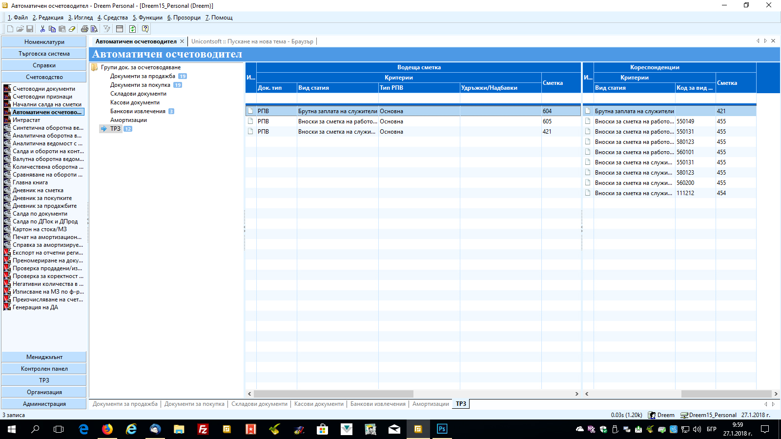

Прилагам снимка и на автоматичния осчетоводител, може пък там да съм объркал нещата.

Автоматичен осчетоводител

Здравейте!
Осчетоводителят ви изглежда добре. Проверете в Референтни номенклатури | ТРЗ | Осигуровки, ред с код "DOD". Видът плащане в осчетоводителя трябва да съвпада с този на номенклатурата.

Ако съществува счетоводно копие на РПВ то повторната генерация няма да подмени направените вече контировки. Анулирайте и изтрийте счетоводното копие на РПВ.
Изтрийте и реда от автоматичния осчетоводител за данъка и го въведете отново. Запазете промените.
Генерирайте отново счетоводно записване от РПВ.

Благодаря, това е била причината. Сега вече работи коректно!
