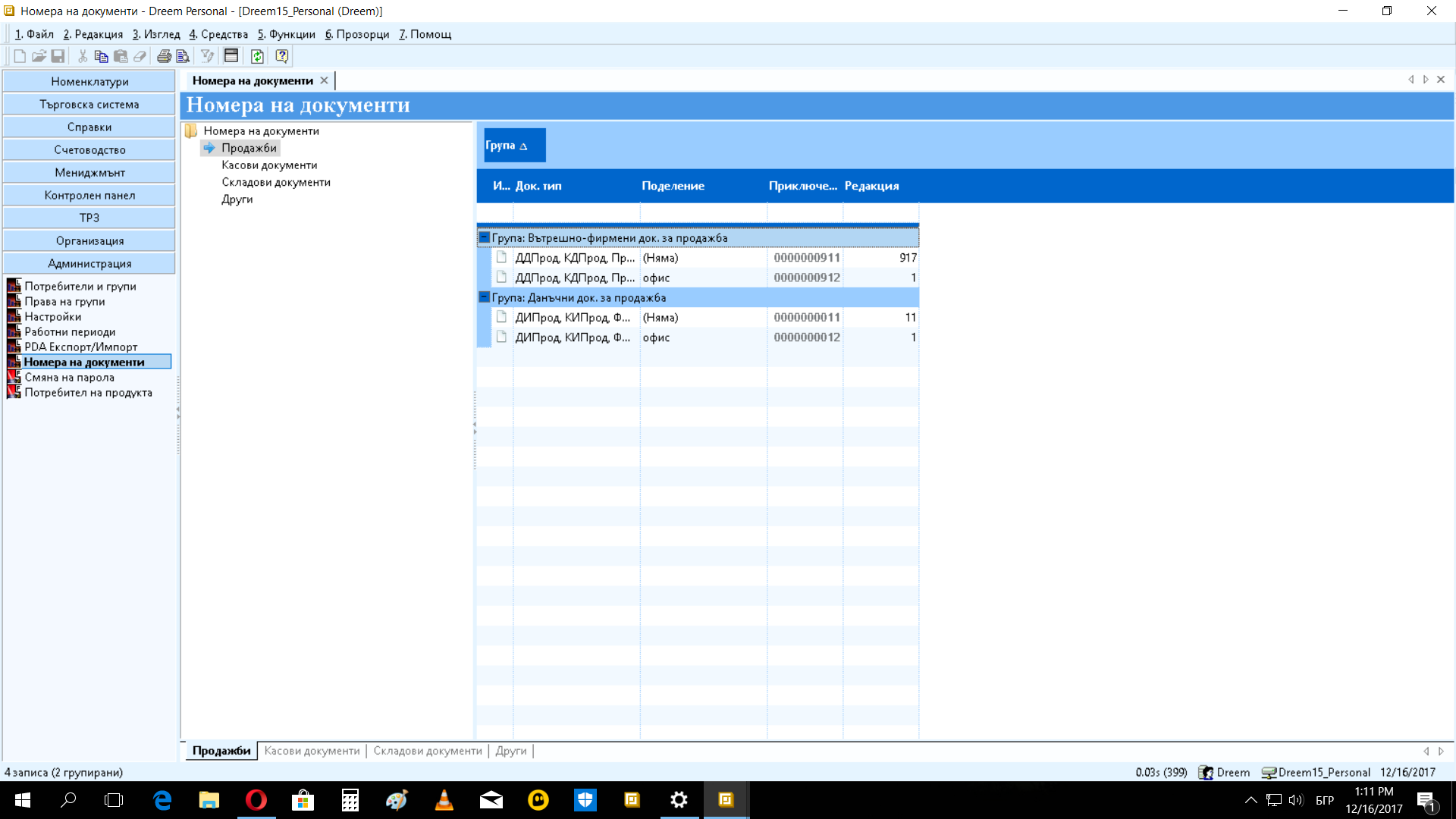

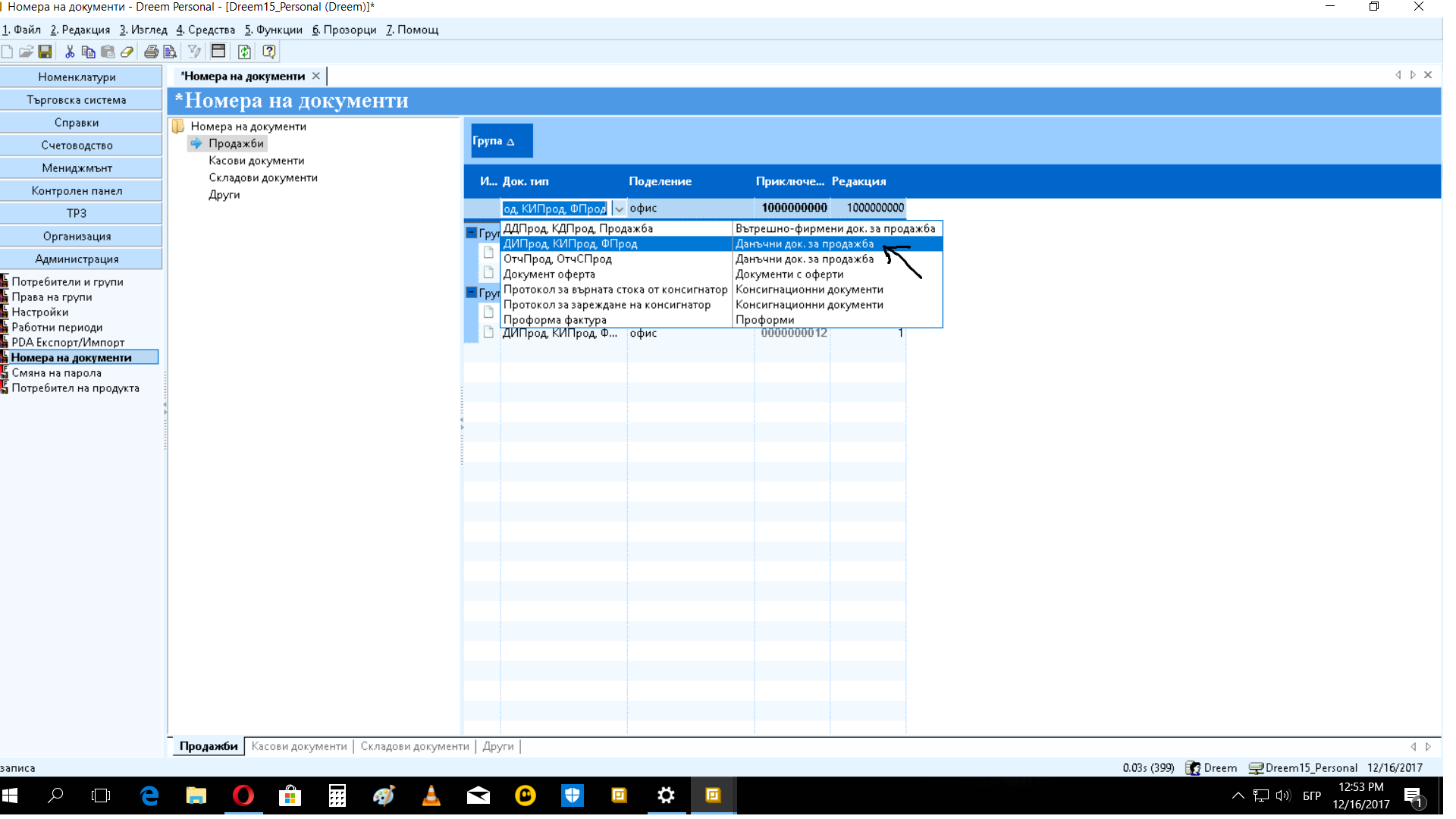

Направихме следното - номенклатури - контрагенти - аз - списъци - поделение и на код писах 1, на име писах офис. След това в администрация - номера на документи - продажби - нов ред - на документ тип избрах данъчен документ за продажба и вдясно на реда на поделение избрах офис, по вдясно на реда на приключени и на редакция писах 1000000000. Защото без префикс, като са само десет нули системата не го приема, за да не се дублират номера на документи.

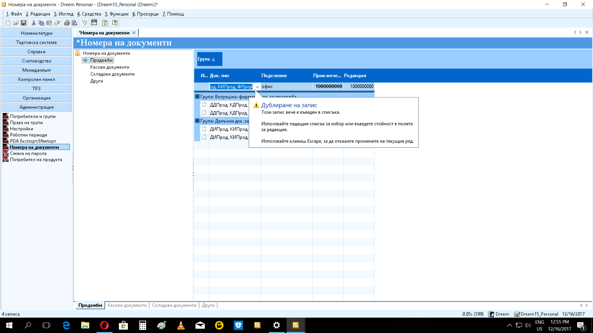

По време на курсовете се получи и първата фактура беше 1000000001. Сега като го правя същото сам на пробна база данни (стара верия от архив стигнала до фактура номер 12) ми изписва следната грешка за дублиране на запис, показана на една от снимките. На първата снимка, надявам се, се виждат и останалите редове.

Да, вижда се реда с данъчни док. + поделение "офис" в колона Приключени док. пише 000000012. Просто го редактирайте на 100000000 без да добавяте отново ред за данъчни док. + поделение "офис" защото дублирате тази дефиниция както системата Ви е предупредила.
Ако създадете втори офис тогава най-вероятно няма да имате ред в списъка за данъчни док. + поделение "офис 2" и ще трябва да го добавите през новия ред както се опитвате в момента.

Да, получи се като промених номерата на вече съществавущия документ с поделение "офис" от 0000000012 на 1000000000.
