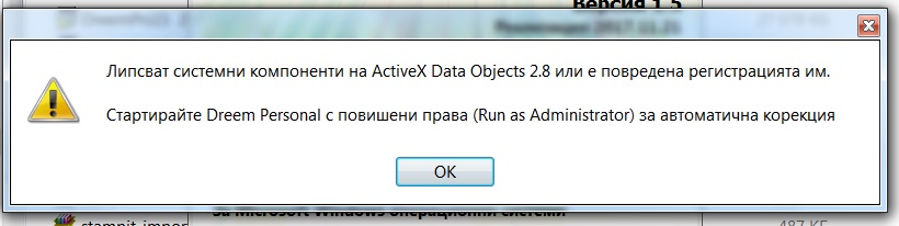

МнениеПуснато на: Пон Ное 27, 2017 6:08 pm    Заглавие: Проблем с версията от 21.11.2017 Отговорете с цитат
след качването на последната реализация от 21.11.2017. ми излиза следното съобщение и под администратор да го стартирам пак излиза. Работя на Windows 7 Professional. Пробвах да изтегля ADO от интернет и го инсталирах, но нищо не се промени.
С по-старата реализация (мисля от септември) на този компютър нe ми дава да избирам продукти от прозореца за избор при създаване на Покупка (с контрагентите нямам такъв проблем, както няма проблем и за избора на продукт при Продажба) и за това се наложи да преместя програмата на друго PC. Надявах се, че с тази реализация ще се оправят нещата, но се появи този проблем.
Поздрави.

МнениеПуснато на: Пон Ное 27, 2017 9:59 pm    Заглавие: Отговорете с цитат
Пробвайте да инсталирате всички последни актуализации на Windows. Това със сигурност изглежда като проблем с операционната система. Обикновено такива проблеми се оправят със системната програма sfc.exe
Ако нищо не помогне можете да свалите този архив и да го разпакетирате в C:\Program Files\Dreem Personal 1.5, но това е временно решение и следващата реализация ще премахне тези допълнителни файлове от папката на Dreem.
