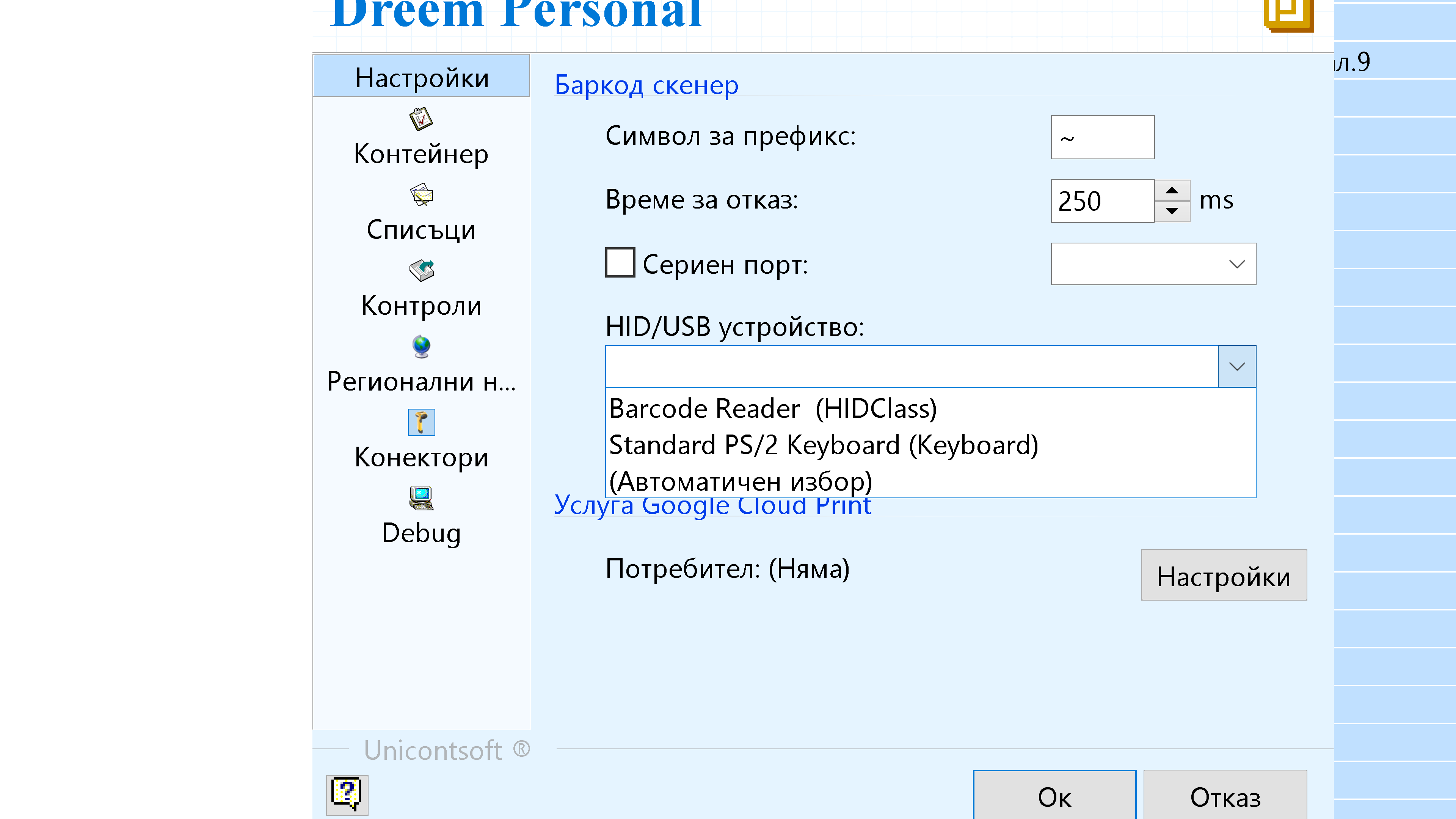

Най-вероятно има проблем с auto-detect схемата на Dreem за USB баркод четци. Погледнете в Настройки (Alt+P) в раздел Конектори какво е избрано за HID/USB устройство.
Ако не работи с (Автоматичен избор) просто въведете един интервал за да не се прави на "умно" :-))
Интересно ми е какво има в падащия списък с USB устройства. Ако името съдържа barcode, bar-code или code приемаме че е баркод четец -- явно в конкретния случай при Вас тази схема не работи.

Въведох интервал след (Автоматичен избор) и се оправи.
