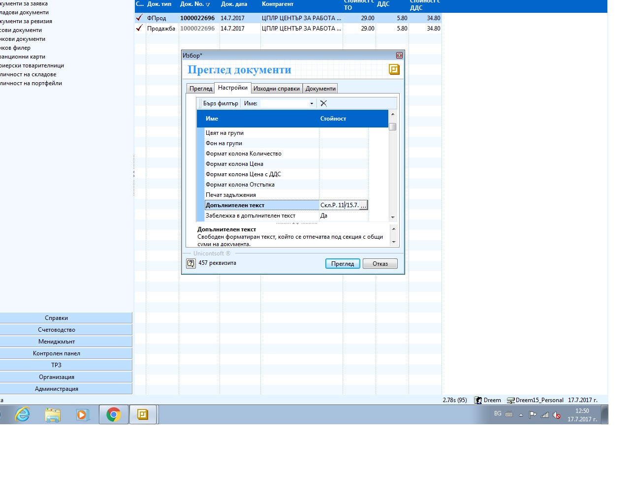

Избрали сме бланка трети вид документ /sg99/ за печат на фактури, но допълнителния текст не излиза при печат.
Опитахме и при набиране на продажбата в таб допълнителни в "забележка" и "забележка при печат", но пак при генериране на фактурата не се вижда.
Разчитам на помощ точно за този вид бланка, защото само нея открих без текст на англ.
Благодаря предварително!

При мен всичко излиза в SG99 -- и колона Допълнителен текст се отпечатва в името на продуктите в редовете и реквизит Забележка при печат от втория раздел се отпечатва над списъка срещу етикет Забележка.
Най-вероятно Ви пречи, че при генерация на фактура от продажба не се прехвърля стойността на Забележка при печат във фактурата. Това нарочно е направено по този начин и единствения начин да се случи е на ръка да копирате съдържанието.
Обикновено в Забележка при печат на продажбите са пишат всякакви подробности свързани с имена на служители, автомобили и друга сензитивна информация за вътрешна употреба във фирмата, която клиента няма нужда да знае.
Edit: Аз лично Ви съветвам да *не използвате* SG99. Този скин е направен със съвсем друга цел, като при него най-долу специално не излиза че фактурата е създадена/отпечатана с Dreem. . . (hint!)

Нямам предвид в името на продуктите в редовете, а при печат на фактурата да опишем допълнителна информация на един ред.
В първия скин, когато го впишем в допълн.текст тук се вижда, но на втори и трети документ - не.
Не открих друг скин /освен втори и трети документ/ в който текстовете са само на български език.
Не открих друг начин директно от Продажба да се впише някъде, така че без да се влиза във Фактура Продажба да излиза допълн. текст.

Да, това не е правено. На другите скинове този текст излиза някъде под подписите, тук визията е по-различна.
Малко вероятно е да го доработим, този скин е с "нисък приоритет" в системата. Ще говорим с колегите, ще го обсъдим дали може да стане лесно.
Edit: Разбрахме се в следващата реализация да го доработим в SG99

Благодарим за допълнението в тази бланка, работи идеално. Ще ни е в помощ!
