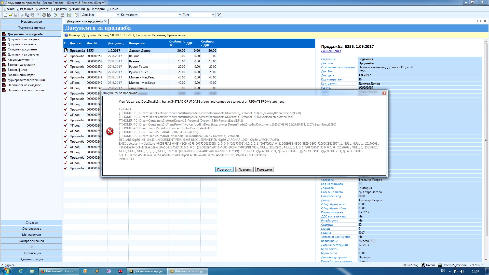

Реших да си обновя версията на програмата и след подновяването при приключване на продажба ми дава следното съобщение.
Опитах да върна старата версия на програмата, но базата не може да бъде прочетена.
Моля за помощ, защото иначе трябва всичко да набирам на ново.
Прилагам и снимка

Пробвайте да не генерирате касов ордер при приключване на продажбата.

По този начин работи вчера го открих това, но трябва постоянно да се прави още едно действие.
Благодаря все пак за решението!

В последната реализация 2017.9.7 сме отстранили проблема.
