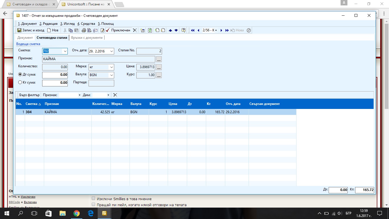

Открих нещо но не знам защо е станало. За 702/304 използвам функцията Изписване на МЗ по фактури от склад. В някои от документите има редове с нулева стойост по 702????

Това изглежда като проблем в системата, най-вероятно регресия при генерация в някоя предишна реализация на Dreem Personal.
