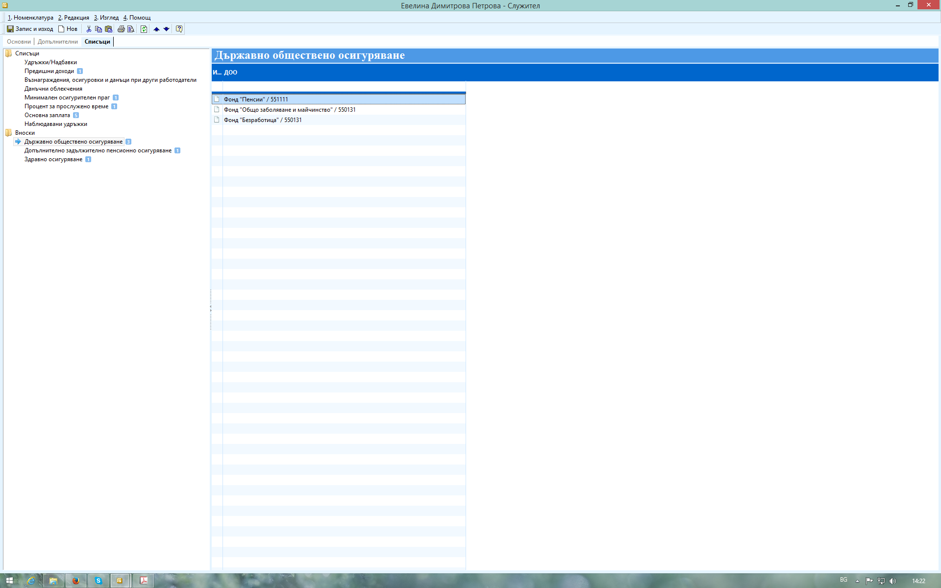

Опитвам се да настроя осигуровките за служител, така че да изчислява всички. Но за Данък ЗДДФЛ по код 110000 не знам как да се справя.
Коя от вноските за държавно обществено осигуряване трябва да избера?

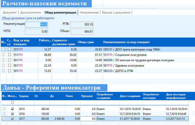

В Референтни номенклатури/ТРЗ/Данък съм въвела данни за 2017 и въпреки това при създаване на РПВ няма промяна. Не се начисляват осигуровки по код 110000. Вероятно нещо пропускам?

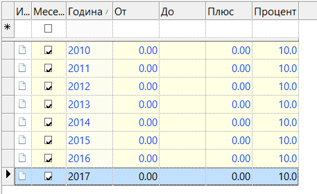

Грешно е въведен данъкът. Вкарайте данните както е показано на картинката. Впоследствие за всяка година, независимо от това дали има промяна ще трябва да се добавя нов ред.
Въвеждане данни за ДДФЛ
