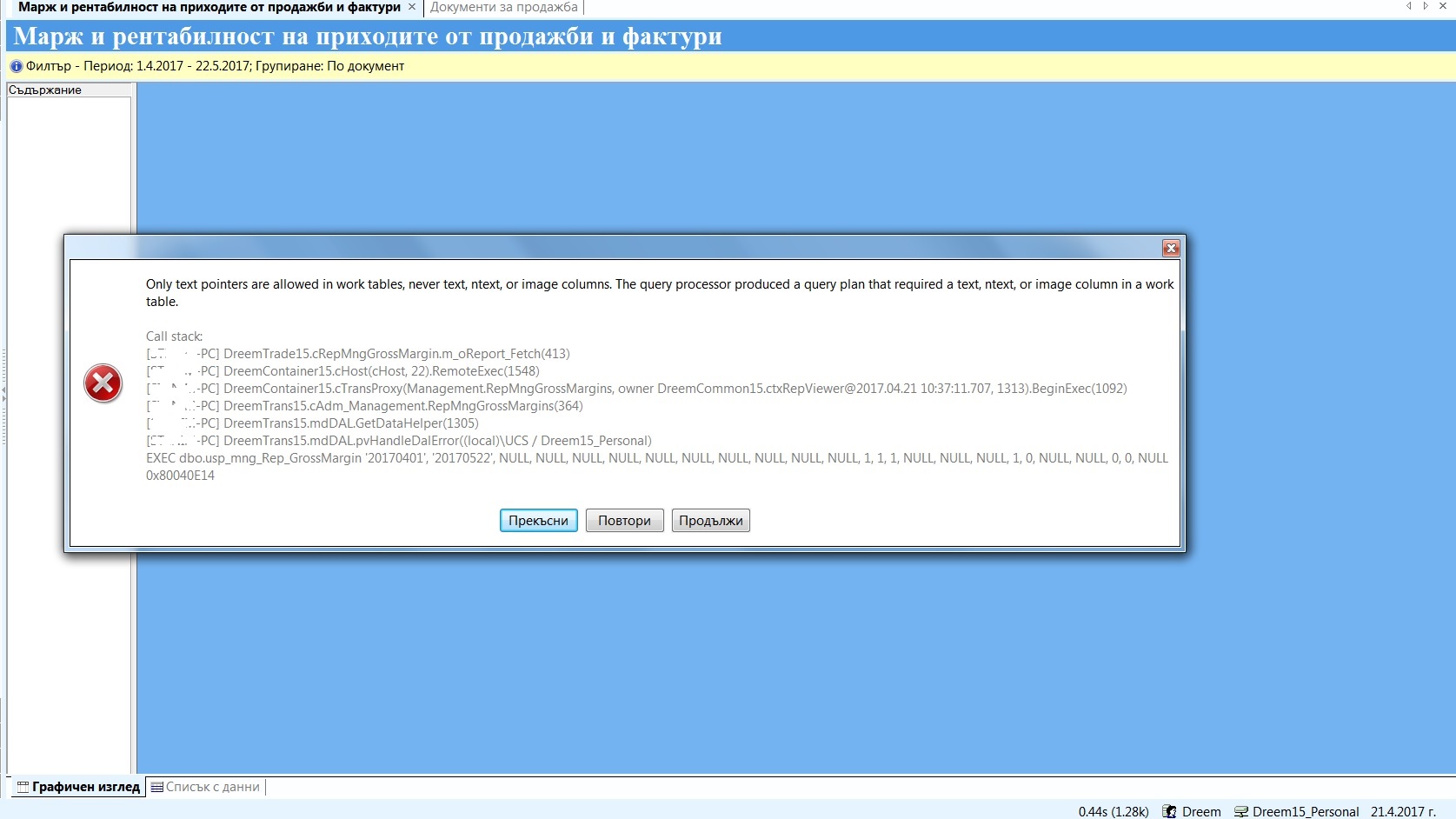

Грешка визуализиране на маржа

при нас новата реализация работи за сега добре. Не може обаче да се визуализира маржа. Показва грешка като на снимката.

МнениеПуснато на: Пет Апр 21, 2017 1:26 pm    Заглавие: Отговорете с цитат
Да, този проблем е оправен и ще влезе в следващата реализация до края на седмицата.

Пробвайте в последната реализация 2017.4.21 дали е оправен проблемът с тази справка.
