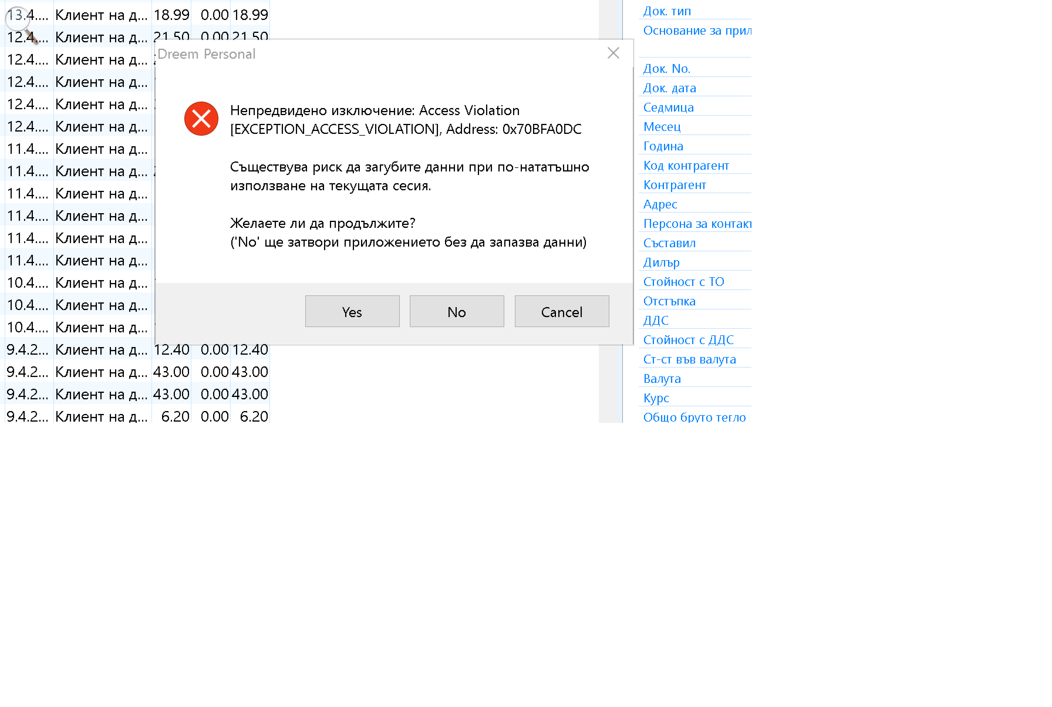

Не мога да създам нов документ за покупка или продаждба, също и да отворя вече създаден документ. Преди малко Windows 10 направи автоматични актуализации, да не би да е свързано с тях нещо. С други програми няма проблем.
На линка по-долу съм качил скрийншот точно каква грешка дава, също и файл качвам.
Записвам на хартия какво да въведа като се оправи, дано не стане каша със счетоводството после. Моля за малко помощ.
http://prikachi.com/images.php?images/154/9095154k.png
http://prikachi.com/images.php?images/154/9095154k.png[/url]

Edit: Проблемът вече е отстранен в реализация 2017.4.19 без да се налага да се деинсталира windows update KB4015217. Информацията по-долу не е актуална, но е оставена за сведение.
Колегите от поддръжката казват да се деинсталира този ъпдейт:
https://support.microsoft.com/en-us/help/4015217/windows-10-update-kb4015217
Edit: Моля направете backup на системата преди да премахнете който и да е windows update защото масово Windows 10 системи не могат да запалят след деинсталация на въпросния KB4015217

Благодаря за бързата реакция. Дейнсталирах въпросния ъпдейт и сега проблем няма. Ще напиша в заглавието че е решен проблема.
