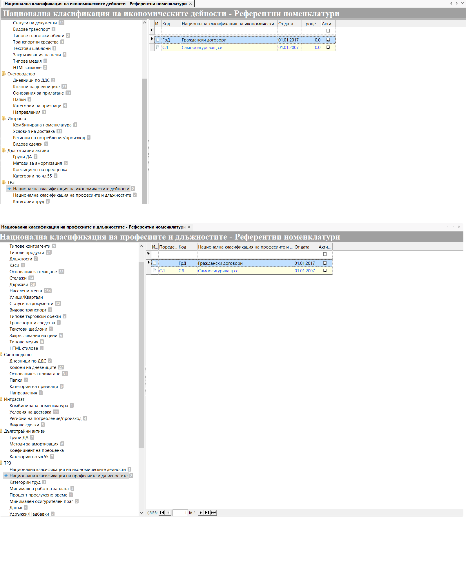

За да се получат нещата изпълнете следните стъпки:
    1. В Референтни номенклатури/ТРЗ/Национална класификация на икономическите дейности вмъкнете ред за Граждански договори.
    2. В Национална класификация на професиите и длъжностите също добавете ред за Гр.Д.

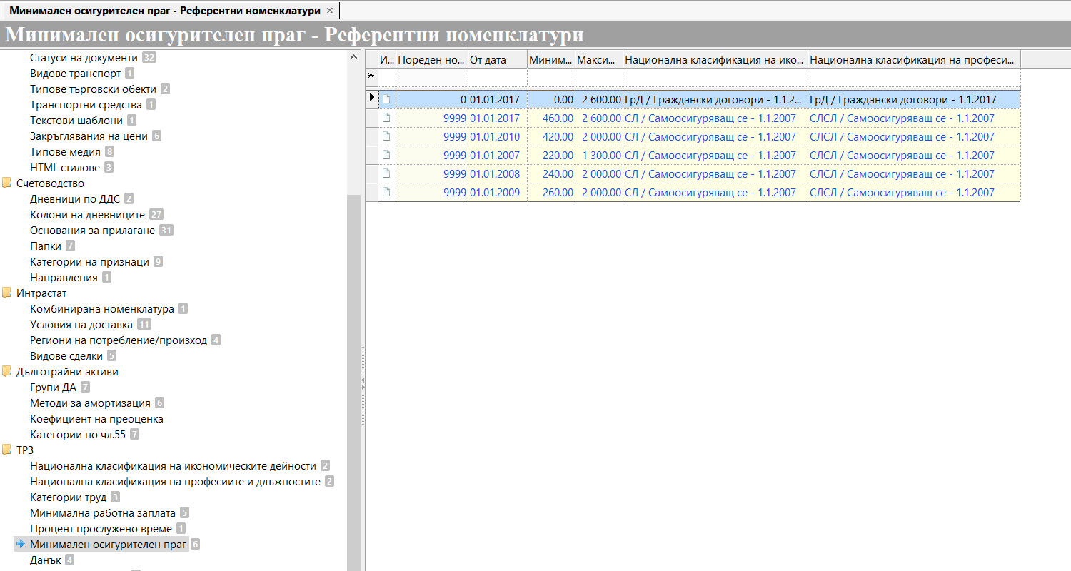

    3. Нов ред и за номенклатура Минимален осигурителен праг.
    4. В картона на служителя изберете Минималния осигурителен праг.

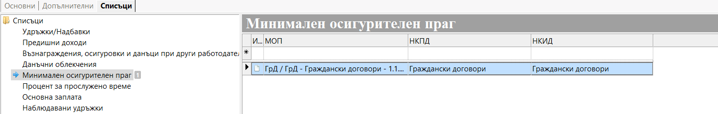

1 & 2 - НКИД & НКПД
 Преглеждания:  22378 път(и)
Мин.осиг.праг
 Преглеждания:  22380 път(и)
Картон на служителя
