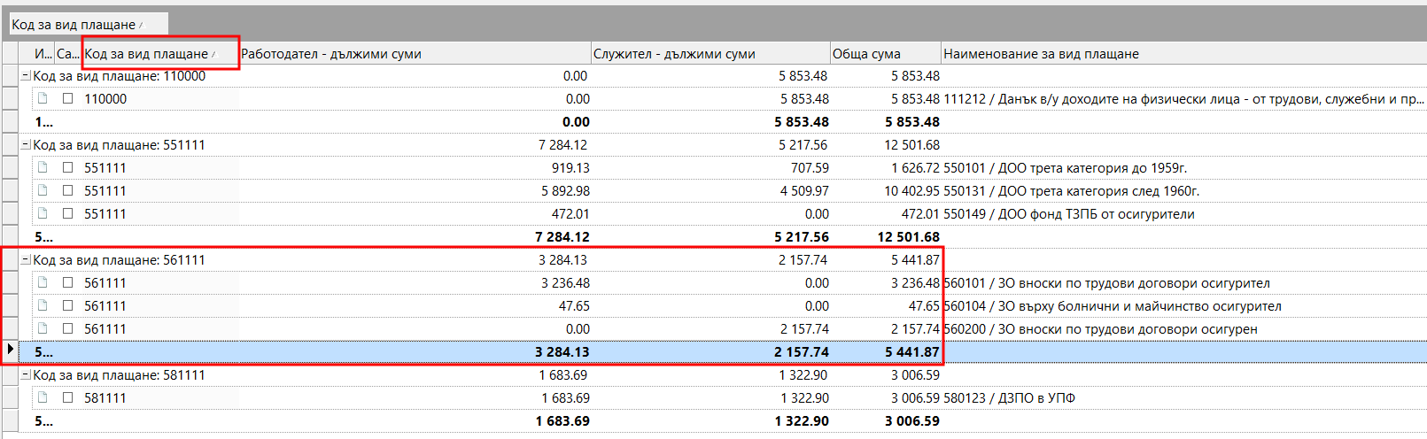

В общата рекапитулация няма обща сума на ЗО, понеже ЗО за осигурител и осигурен са на отделни редове (с различни кодове). Кода за ЗО осигурен е 560200 ,а за осигурител - 560101. Не че е огромен проблем ама все пак ако може да се оправи ще е добре. ДЗПО и ДОО са с един и същ код за осигурен и за осигурител, та предположих че и за здравните трябва да е така. Всъщност въпроса ми е дали това може да се оправи с настройка на осигуровки (проценти) от референтни номенклатури (и как?).

Групирайте рекапитулацията по "Код за вид плащане" с тотали и ще имате сборовете за ЗОВ.
Групирането става с десен клик върху етикета на колоната ("Код за вид плащане").
Поздрави!
Пламен
Групиране с тотали по "Код за вид плащане"
