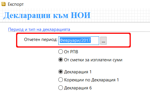

МнениеПуснато на: Пон Фев 27, 2017 6:37 pm    Заглавие: D1 Отговорете с цитат
Доколкото се ориентирам по посочените дати трябва в експорта на Д1 да се посочи отчетен период Февруари'2017.
Както е показано на картинката.
Поздрави!
Пламен
ПС Не виждам прикрепен файл.
Експорт на Д1
 Преглеждания:  37161 път(и)
