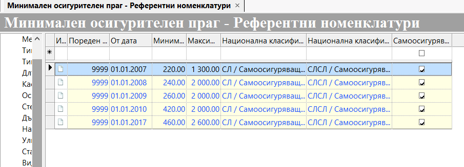

Базата за изчисление на ЗОВ в/у майчинство в Dreem е минималния праг за СОЛ. Той не е променян от 2010 г.
За да се настрои системата в Референтни номенклатури/ТРЗ/Минимален осигурителен праг трябва да се добави ред за 2017 и да се чекне опцията „Самоосигуряващ се“.
Поздрави,
Пламен
Минимален праг за СОЛ за 2017 г.

И аз имам същия проблем, но при мен я няма тази последна колона, в която трябва да има чек за опция самоосигуряващ се. Как да я активирам Мерси.

В Референтни Номенклатури » Минимален осигурителен праг - десен клик в/у заглавието на някоя от колоните. От появилото се меню изберете "Изглед на списък" - най-отдолу е. Появява се диалогов прозорец, в който има списък с изгледите - срещу тези, които са активни има отметка. Вижте къде е "Самоосигуряващ се" и дайте отметка. Готово.

jecky_m, получи се! Благодаря за оказаната помощ!
