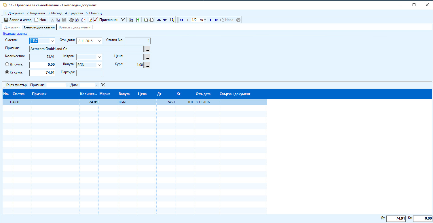

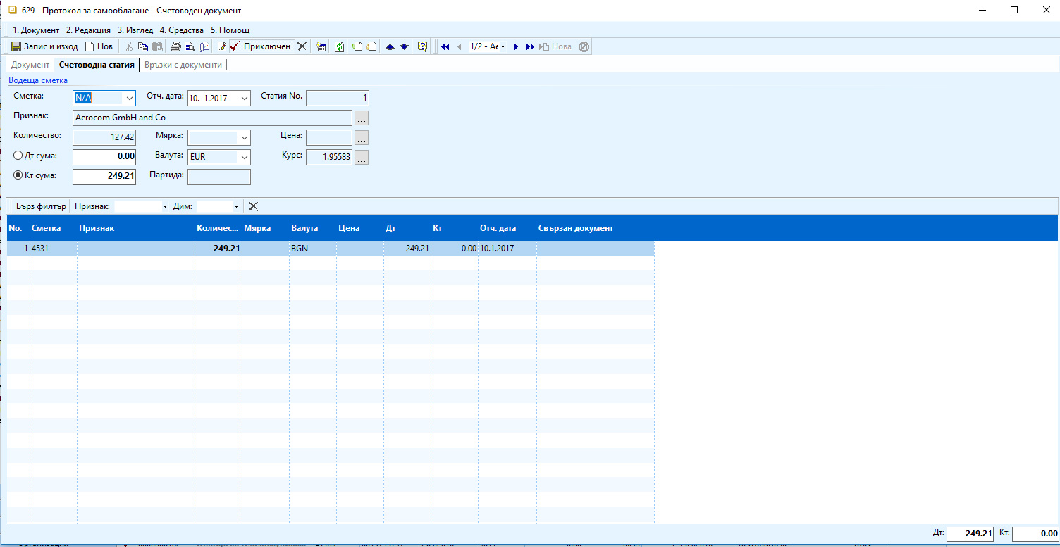

Благодаря, а каква трябва да бъде новата настройка на осчетоводителя? Прикачвам стар и нов протокол - различават се във валутата и във водещата сметка.
Нов протокол
 Преглеждания:  25174 път(и)
Стар протокол
МнениеПуснато на: Пон Фев 06, 2017 6:27 pm    Заглавие: Отговорете с цитат
В автоматичния осчетоводител влезте в настройки на покупки и дублирайте реда за протоколи като изберете валута EUR
В следващата реализация ще можете да махнете валутата на реда за да работи настройката за покупки в произволна валута.
