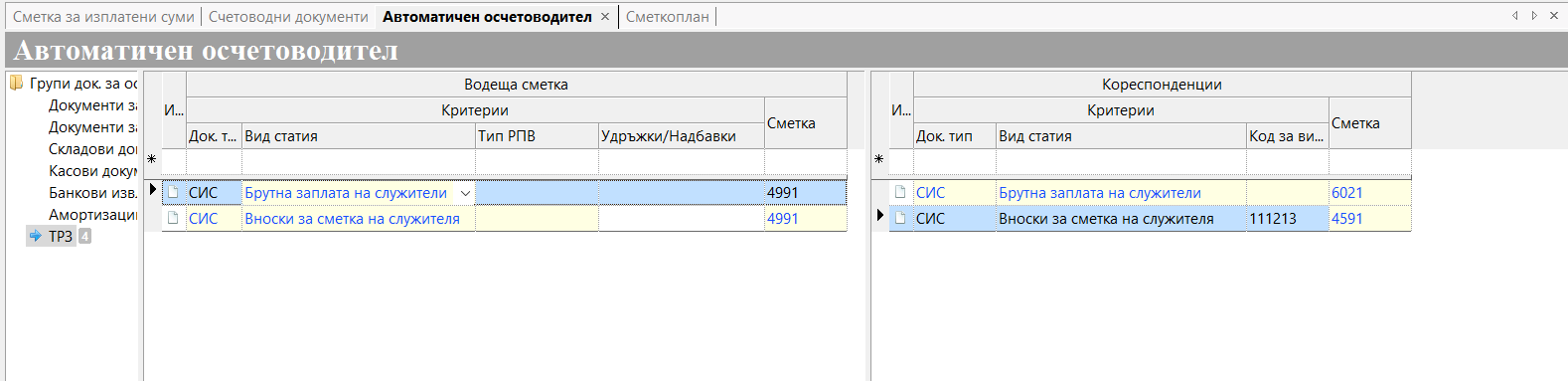

Благодаря, а какви трябва да се настройките на автоматичния осчетоводител, така че да разнася сумите от СИС в 6021 Разходи за наем, 4591 Данък върху платени наеми и 4991 Наем офис ? За 4591 Данък върху платени наеми се получава, използвайки за статия "Вноски за сметка на служителя", но 4991 не излиза с която и да достъпна статия, а не виждам къде се прибавят нови статии.
Мнения: 161
МнениеПуснато на: Сря Яну 25, 2017 10:55 am    Заглавие: СИС Отговорете с цитат
В прикачения файл е показана настройката на автоматичния осчетоводител.
Поздрави,
Пламен
Настройка на автоматичния осчетоводител с посочените сметки.
 Преглеждания:  21597 път(и)

МнениеПуснато на: Сря Яну 25, 2017 12:04 pm    Заглавие: Re: СИС Отговорете с цитат
phn написа:
Поздрави,
Пламен
Благодаря, но с Брутна заплата на служител сметка 6021 се увеличава с целия наем (примерно 1000 лв) + 100 лв. данък. Би трябвало да е Нетна заплата + данък за да изравнят 1000 лв., но не виждам Нетна заплата в счетоводната статия в автоматичния осчетоводител.
