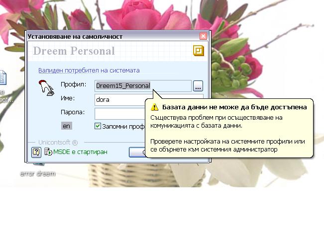

Прикачвам изглед на настоящия проблем. Появи се като че ли от нищото, при стартиране на системата, веднага след почивните дни. Моля да ми помогнете да се справя.

Пробвахте ли след рестартиране на системата дали се оправя?
Направете архив на базата данни за всеки случай.
Пробвайте да стартирате Прилагане на текуща версия на база данни от поддръжка на системни бази (от бутона с трите точки на logon диалога)
После пробвайте Реиндексиране на база данни пак от там.

Опитвах рестрарт няколко пъти. И е невъзможно да направя архив. При опит за прилагане на текущата база данни извежда съобщение "Грешка при добавяне на база Dreem15_Personal от D:/Dreem/Data ............ Желаете ли да продължите?"
МнениеПуснато на: Пет Ное 04, 2016 12:35 pm    Заглавие: Отговорете с цитат
На logon диалога щракнете върху зеления надпис MSDE е стартиран, изчакайте да стане червен с текст MSDE е спрян и пробвайте отново да влезете в системата.
Единственото друго нещо което ми хрумва в момента е да преинсталирате от последната реализация със запазване на съществуваща база данни. Първо деинсталирате Dreem Personal от Add/Remove Programs и после стартирате инсталатора от DreemPrs15.EXE
