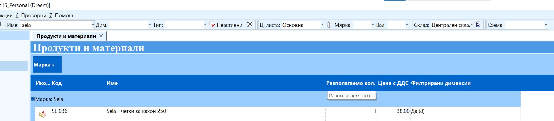

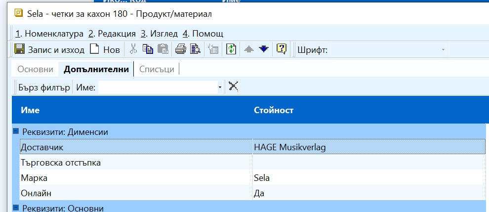

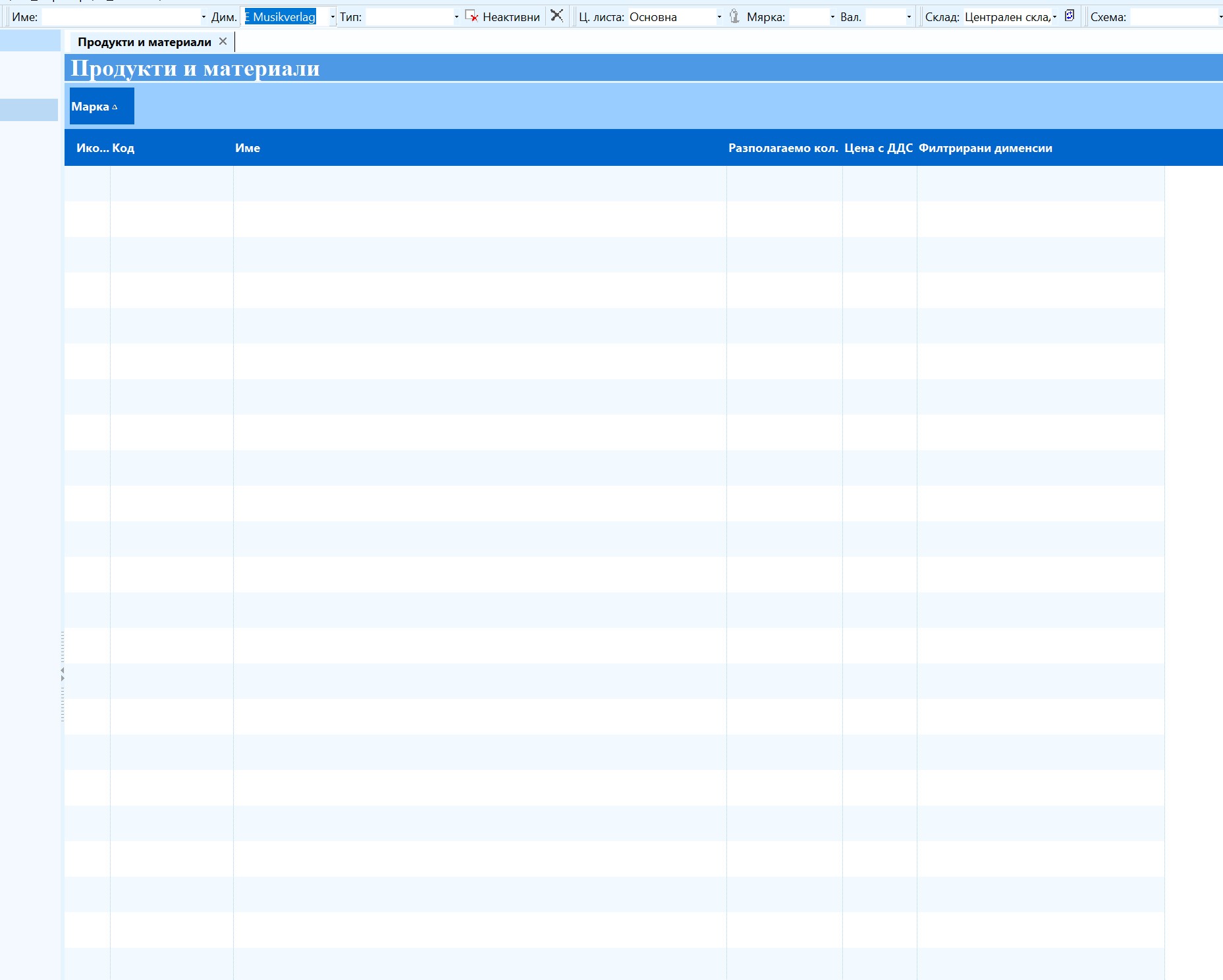

Давам пример:
Както ще забележите на скрийншотовете, продуктът Sela - Четки за кахон 250 има добавена дименсия доставчик HAGE Musikverlag.
Когато използвам бързия филтър, и започна да изписвам името - продуктите се листват.
Но както ще забележите на 3тия скрийншот, при бърз филтър по доставчик HAGE Musikverlag - няма листнати продукти.
