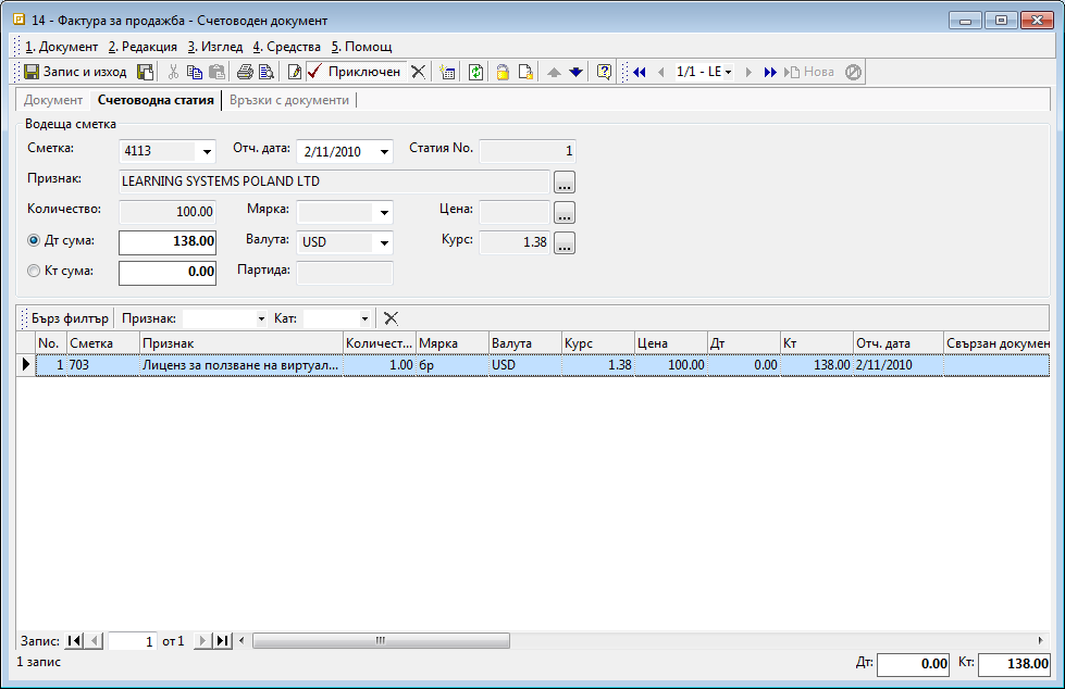

Опитвам се да направя осчетоводя няколко регулярни операции като например: фактура за продажба на ст-ст $100 и след това плащане. Накрая отразяване на курсови разлики. Това което правя е следното (приложено по-долу като изображение)
За ф-рата (курс на бнб 1.3Cool
Dt 4113 $100*1.38 = 138лв. (задавам USD, к-во и курс)
Kt 703 $100*1.38 = 138лв. (задавам USD, к-во, мярка, курс и цена)

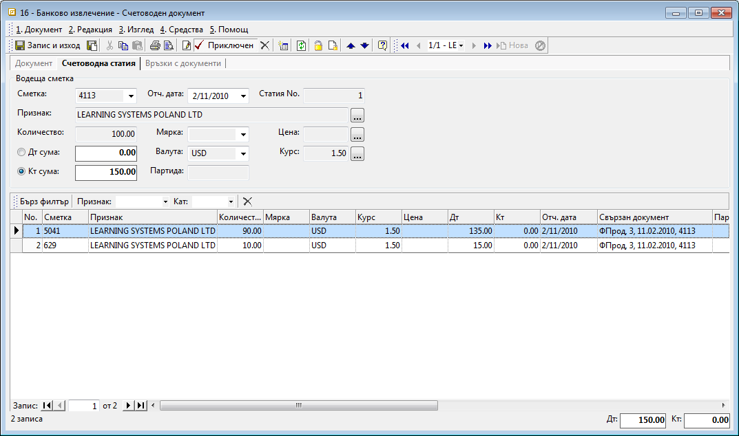

За плащането (курса на бнб 1.50 - примерни данни)
Kt 4113 $100*1.50 = 150лв. (задавам USD, к-во и курс)
Dt 5041 $90*1.50 = 135лв (задавам USD, к-во и курс)
Dt 629 $10*1.50 = 15лв (задавам USD, к-во и курс) - това са коминсионни на банки кореспонденти
От горните две операции се формира кредитно салдо на 4113 за клиента на стойност 12лв, Валутните салда са ОК на 0.

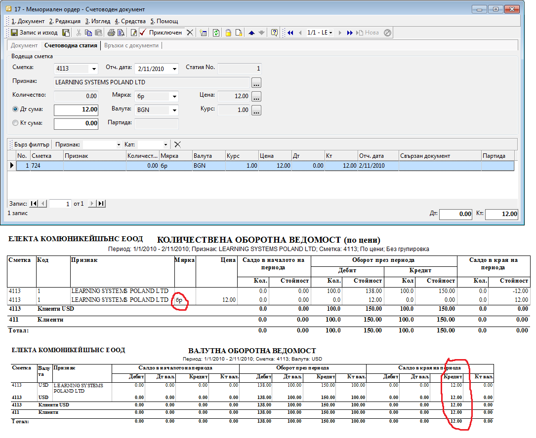

За изравняването се налага да направя следната операция:
Dt 4113 за 12 лв.
Kt 724 за 12 лв.
Тъй като по валута см. 4113 е равнена, то в горната операция не трябва да въвеждам количество на валутата а само цена. т.е. трябва да се осчетоводи стойностно с 12 лв. Когато въведа цена, обаче, системата ме задължава да задам и мярка.
Въвеждам горната операция с мярка и цена. Във валутната оборотна ведомост продължава да излиза кредитно салдо. Количествената оборотна ведомост показва нулеви салда по валути и левове (ОК), но е добавен нов ред (този с мярката).
Та въпроса ми е- това ли е начинът за подобни операции без да се ползва търговската част. Ако не - то къде греша?

Направих изравнителната операцията както ме посъветвахте т.е.
Dt 4113 за 12 лв. (с количество 0 и курс 12лв)
Kt 724 за 12 лв.
След приключване на документа, обаче "Валутната Оборотна Ведомост" за см. 4113 продължава да показва кредитно салдо от 12лв (както е показано на скрийншота от предния постинг.

МнениеПуснато на: Чет Фев 11, 2010 5:05 pm    Заглавие: Отговорете с цитат
В изравнителната статията от страната на 4113 каква валута имате?
Може ли да прикачите screenshot на статията?

Aаааа, да! сега забелязах, че са BGL. Смених го на USD и нещата приеха приличен вид.
