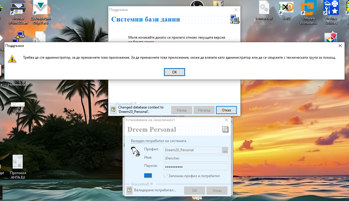

Здравейте!
Бихте ли ми съдействали?

Пробвайте да рестартирата машината -- най-вероятно някаква недовършена инсталация от Windows Update.
Ако не става пробвайте първо да премахнете текущата инсталация на Dreem Personal 2.0 от контролния панел от Add/Remove Programs и да инсталирате наново последната реализация със запазване на съществуващата база данни.

Рестартирах машината. Деинсталирах старата версия. Изчистих цялата директория, инсталирах в празна база данни. Възстанових от архив, но стига до тук. Ако инсталацията е върху съществуваща БД, дава грешка в скрипт. Ако важно мога да направя и такъв screenshot.

Ползвам първата версия от 2026.1.1. Дали има възможност да изтегля по- стари версии от тази година, преди да актуализирам до последната. Нямам друго решение към момента. Добре, че разполагах с инсталационния файл за 2026.1.1, за да мога да работя в момента. Пътят беше същия- инсталация в празна БД, възстановяване от архив и в момента е OK. Но предпочитам да я актуализирам. по възможност с последната версия. Ще очаквам съдействие по казуса!

Тук има всички предишни (и текущи) реализации на Dreem Personal 2.0 -- https://office.unicontsoft.com/public/
Пратете ми проблемната база на vlado@unicontsoft.com и ще се опитам да я update-на до последната реализация.

Също пробвайте да стартирате Dreem Personal 2.0 като администратор от менюто с десен бутон на мишката върху прекия път за стартиране

Първо инсталирах последната версия за от м. Януари 2026. По- дълго от очакваното продължи работата на един от скриптове. Дори си помислих, че е "увиснал". Но всичко приключи успешно. За застраховка инсталирах и версията от м. март 2026. Както и при последната от този месец, всичко мина нормално и е ОК! Благодаря!
