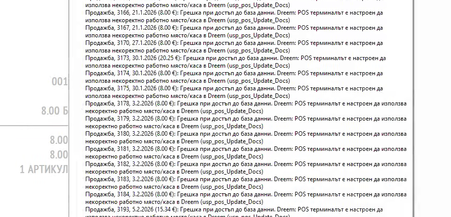

След последният ъпдейт започна да ми излиза следната грешка след всяка продажба.

В ПОС вижте в Функции » Настройки » Настройки на бази данни на втора стъпка има реквизит Работно място, изберете активна каса в системата ако по някаква причина сте го пипали.
Тази настройка ще работи само за нови продажби и най-вероятно създадените документи няма да могат да се прехвърлят успешно в Dreem.
За целта пробвайте в Dreem в Референтни номенклатури » Каси/Работни места за дадената каса да укажете кода ѝ да стане pos-default временно като текст.
