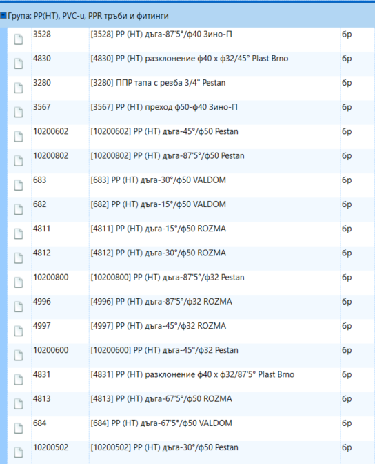

МнениеПуснато на: Вто Яну 06, 2026 12:36 pm    Заглавие: Проблем след импорт на номенклатура Отговорете с цитат
Здравейте!
След import на номенклатури в Dreem 2.0, в началото, към наименованието на продукта се добавя [код]. Получава се string от вида [код] наименование.[/i] Същото се случва и в номенклатури. В касовия бон излиза само наименованието, без да добавя кода.

МнениеПуснато на: Вто Яну 06, 2026 2:07 pm    Заглавие: Отговорете с цитат
Моля не пишете off-topic извън темата!
Погледнете в Администрация » Настройки в група Продукти и материали настройка Показвай кодове в имена на продукти дали случайно не сте я включили.
svetatvbaniata
Регистриран на: 06 Яну 2026
Мнения: 7
МнениеПуснато на: Вто Яну 06, 2026 4:58 pm    Заглавие: Отговорете с цитат
Благодаря!
Това беше проблема!

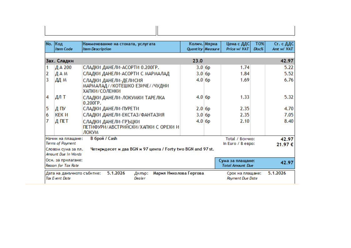

МнениеПуснато на: Вто Яну 06, 2026 6:01 pm    Заглавие: Грешка в бланки за печат Отговорете с цитат
Честита Нова Година!
Благодарим за отличната програма, оценяваме труда и компетентността вложени в нея!
Успях да разгледам още няколко програми и всички са по-проблемни от Dreem 2.0.
При разпечатване на Документ за Продажба при всички бланки излиза един излишен грешен ред In Euro/ В евро, на който сумата е разделена още веднъж.
А при Бланка SG09 в сумата словом вместо Евро излиза BGN,но словом числата са верни в евро.
Това ми е първото питане, качвам и файл.

МнениеПуснато на: Вто Яну 06, 2026 6:17 pm    Заглавие: Отговорете с цитат
Най-вероятно печатате от Dreem Personal 1.5 -- вижте дали интерфейса на програмата е червен. В Dreem 2.0 имате допълнителен ред В лева за всички документи в евро.
Друг вариант е да сте издали документ в лева в евровата база. Този документ в Dreem 2.0 се води документ във валута различна от националната, примерно както се водят продажби в USD.
Също ако сте ползвали предишна BETA реализация на Dreem 2.0 пробвайте първо да я деинсталирайте преди да качите наново последната реализация от 2026-та.
aktivvna
Регистриран на: 07 Яну 2009
Мнения: 142
МнениеПуснато на: Вто Яну 06, 2026 7:01 pm    Заглавие: Отговорете с цитат
Благодаря Ви за Бързия отговор!
Оказа се, че попадаме в последното предположение /с версия 4.1 се е получило/
Но базата е нова и след корекцията, започнах да копирам в ексел всички ценови листи и ги върнах в евро отново, дори са закръглени.
Самите документи ги изтрихме и ще ги наберем отново.
Още веднъж много благодаря!

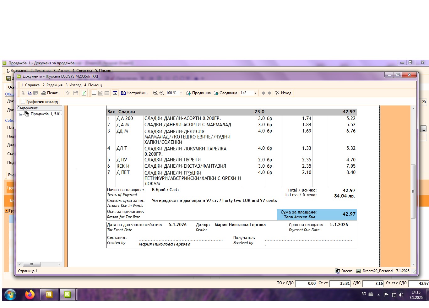

Здравейте отново,
В Документ за продажба във всички бланки в словом бълг.език излиза евро, но ст. вместо цент. Прилагам файл с SG09.

МнениеПуснато на: Сря Яну 07, 2026 4:10 pm    Заглавие: Отговорете с цитат
aktivvna написа:
Здравейте отново,
Стотинка е официалното наименование на евро цент на български език. Прилагам снимка на задната (локализирана) страна на български евро монети:
Само на центовете пише стотинка -- другите са 1 и 2 евро и не пише нищо.
Не е грешно да се ползва и цент или евро цент също, но сме преценили засега да ползваме ст.
В следващата реализация ще оправим проблемът със средния род на еврото. В момента е изписал Четиридесет и два евро вместо Четиридесет и двe евро защото се бърка, че е мъжки род като лева.
